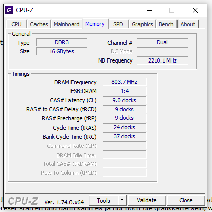

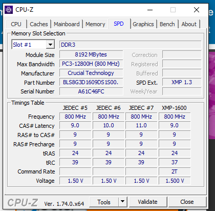

Klingt nach ram timings fehler
das ist bekannt bei diesen board
Wenn der ram kein xmp profil hat
Dann die werte jedec manuel einstellen
Die gedenkminute bei kaltstart ist auch normal für dieses board

und wie genau mach ich das?
ich versteh nämlich grade nur Bahnhof
EDIT:
hab im BIOS einfach mal XMP Profil 1 genommen, was anderes konnte man nicht auswählen...
aber jedoch keine veränderung, wieder freeze nach paar minuten

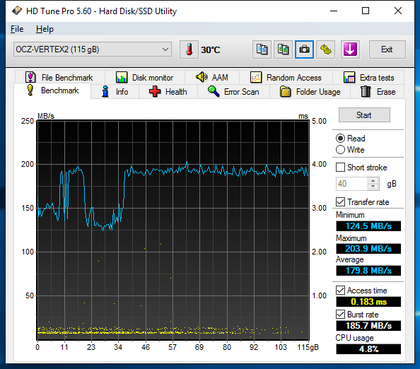

Check mal bitte die Platte mit HDTune o.ä. und stell einen Screen der Smart-Werte hier rein. Außerdem die Kabel checken für HDD und DVD.

und ich habe die platte getestet, keine probleme!

HD Tune Pro: OCZ-VERTEX2 Information
Firmware version : 1.37
Serial number : OCZ-OMUQ1GAF98HQI5VJ
Capacity : 115.0 gB (107.1 GB)
Buffer size : n/a
Sector size : 512 bytes
Standard : SATA 2.6 (3.0 Gb/s)
Supported mode : UDMA Mode 6
Current mode : UDMA Mode 6
Avergae speed : 4 MB/s
Rotation speed : 0 RPM (SSD)
S.M.A.R.T : yes
48-bit Address : yes
Read Look-Ahead : yes
Write Cache : yes
Host Protected Area : yes
Device Configuration Overlay : no
Firmware Upgradable : yes
Automatic Acoustic Management: no
Power Management : yes
Advanced Power Management : no
Interface Power Management : yes
Power-up in Standby : no
Security Mode : yes
SCT Tables : yes
Native Command Queuing (NCQ) : yes
Trim : yes
Volume : (C:)
Capacity : 109136 MB
Free : 75157 MB
Usage : 31%
File system : NTFS
Serial : D8A8-AE72
Alignment : 1 MB
Volume : Wiederherstellung
Capacity : 449 MB
Free : 128 MB
Usage : 71%
File system : NTFS
Serial : 365A-DDEA
Alignment : 2 MB

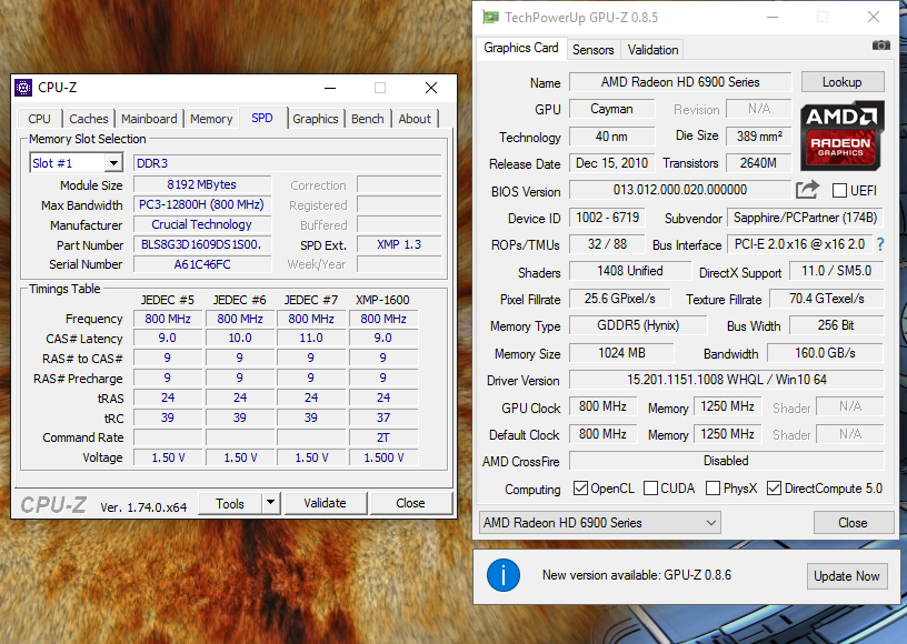

CPUZ:

eine nebenfrage: dachte die karte hat 2gb ddr5 ram :D

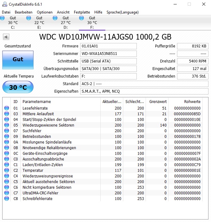

ok das teste ich gleich mal wenn ich zeit habe, aber hdtune hat mir keinen fehlerhaften sektor angezeigt :/
EDIT: hab es in den ordner optionen umgestellt und zack als ich auf die externe platte zugegriffen habe is er ein eingefroren :(

TigersClaw schrieb:
Vielleicht ist die Platine im Gehäuse Deiner externen Festplatte defekt, und nicht die Festplatte selbst.
Vielleicht auch bloss ein Wackelkontakt im Kabel.
Kannst Du die Festplatte aus dem Gehäuse nehmen, und mal direkt über SATA ans Mainboard anschliessen?
das passiert ja eher unwillkürlich, ob ich die platte dran habe oder nicht... er friert mit und ohne platte ein, wenn ich aber auf die platte zugreife dann ist es fast sicher, das er ein einfriert :(
kopiere grade 30gb auf die platte und keine probleme bisher :(

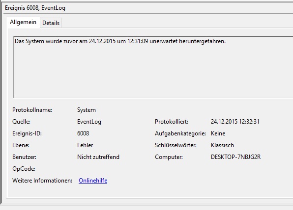

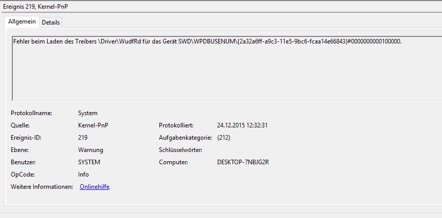

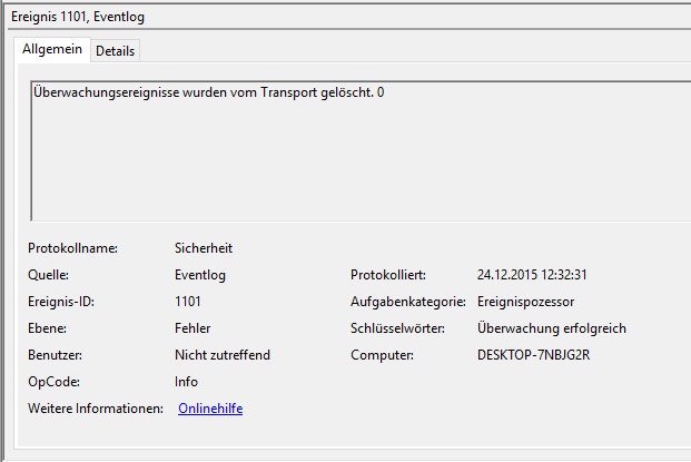

Werden irgendwelche Fehler in der Windows Ereignisanzeige gelistet? Meist deuten die bereits auf eine Ursache hin.
keine nennenswerten aber ich werde das mal im auge behalten.
interessant ist auch, dass ich grade die externe platte mit ca 120GB geüllt habe und es keine ptobleme gab, kein freeze.
als ich aber dann ein programm von der externen installieren wollte, ist er direkt wieder gefreezed.
es kann also was mit der externen HDD zu tun haben, auch wenn die freezes ohne die externe ebenfalls auftreten ist es doch interssant zu sehen, dass er jedes mal freezed wenn ich eine datei auf der externen entpacke oder von dort installiere.
hier mal die screenshots von der ereignisanzeige beim freeze:
hab jetzt mal die platte abgezogen und seit ner guten halben stunde im betrieb, keine freezes bisher.

scheint wohl wirklich an der externen platte gelegen zu haben so wie es bis jetzt aussieht -.-
So liebe freunde :)
nachdem ich die externe platte weg gelassen habe läuft der rechner ohne ende, bisher ;)
hab die platte mit allen möglichen programmen und analysen getestet und gescannt, er findet keinen fehler.
ich denke es liegt an dem treiber den windows versucht zu laden:
"wudfRd" nennt sich der übeltäter.... (screenshot siehe oben, den mittleren)

externe angeschlossen, aber von einer anderen HDD ein video gestartet und zack nach 20 sekunden freeze....
hier nochmal ein smart screen der externen platte:
http://www.eightforums.com/drivers-hardware/43874-driver-wudrd-failed-load.html
Könnte die lösung sein
Der marvel Kontroller kann nicht geladen werden folge ist das dieser einfriert
2 möglichkeiten neuen treiber suchen und hoffen das dieser funktioniert
oder im uefi hot swap deaktivieren
Wird sowieso nur für satae verwendet (im betrieb den sata stecker ziehen)
Solange dein gehäuse also keinen sata e Anschluss hast sollte das kein Problem sein.
