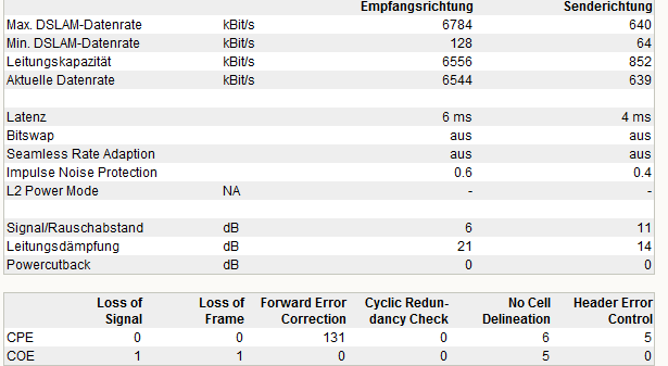

Hier das Bild
Wie minibip schon gesagt hat, die Noise Margin (Rauschabstand) ist mit 6 db schon hart an der Grenze. Ein wenig Störeinstrahlung (von was auch immer) und die Sync fällt weg.
Ein paar andere Fragen: Ist zwischen der Fritzbox und der Telefondose irgendeine Verlängerung zwischengeschaltet? Originalkabel? Hängt die Fritzbox direkt an der TAE-Dose oder ist ein Splitter vorgeschaltet?
Hängt die Fritzbox (mit oder ohne Splitter) an der 1. TAE-Dose oder an einer anderen? Gibt es generell mehrere TAE-Dosen im Haushalt?
Hängt die Fritzbox mit den Originalkabeln an der 1. TAE-Dose und sind auch keine weiteren TAE-Dosen im Haushalt vorhanden (oder nicht angeschlossen), dann kannst du nur noch ein anderes Modem ausprobieren oder beim Anbieter anrufen.

Dein Anschluss läuft imo nur als DSL6000 Anschluss
MaxDSLAM Rate: 6784
Inwiefern schwankt die ''Aktuelle Datenrate'' ?
Verändert die sich auch unter < 6000, bei bestehendem Sync?
Gruß

So wie ich das sehe, hast du DSL6000 RAM, mit nem verdammt schlechtem Modem
Es gibt Labor Firmwares zur fritze, wo du den SNR (Noise Margin) auf Kosten des max Sync erhöhen kannst.
Das würde ich mal ausprobieren
Gruß

Ja. Ich habe jetzt gerade auf max. Stabilität umgestellt. Jetzt habe ich 1500 kBit und 11dB Noise Margin, leider immer noch Dsyc...
Hi!
Dein NoiseMargin ist garnicht gut.....
Haste mal ein anderes Modem / Router zur Hand?
Erfahrungsgemäß bringen folgende Router ein Plus von 7-10dB auf den NoiseMargin (im Vergleich zur Fritze 71xx/31xx
Speedtouch 516v6 und Derivate mit gleichem Modemteil
Speedport W700V (Siemens)
FritzBox 7270/3270
Gruß
