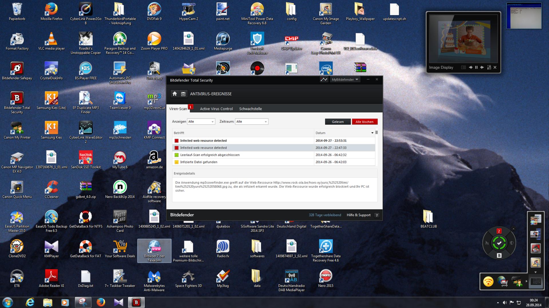

Auf meinen GIGABYTE PC 1 wird ständig die Seiten geändert,besonders im FIREFOX !Manchmal soll sogar Programme installiert werden.Wie bekomme ich meine Logs hier rein (Xml)?
Ständige Fehlerweiterleitung von Seiten/Installieren von Programmen die ich nicht wil

dürfte nichts großartiges sein

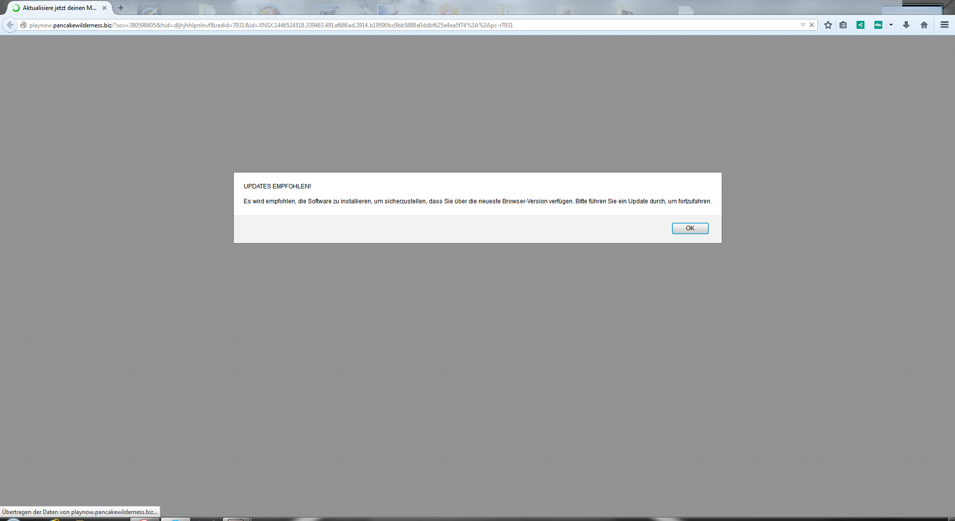

der mp3converter versucht eine seite zu laden (bild 3)
und bei bild 1... naja
https://www.google.at/#q=pancakewilderness.biz
playnow.pancakewilderness.biz/
Aufgrund der robots.txt dieser Website ist keine Beschreibung für dieses Ergebnis verfügbar
indizierung wurde deaktiviert

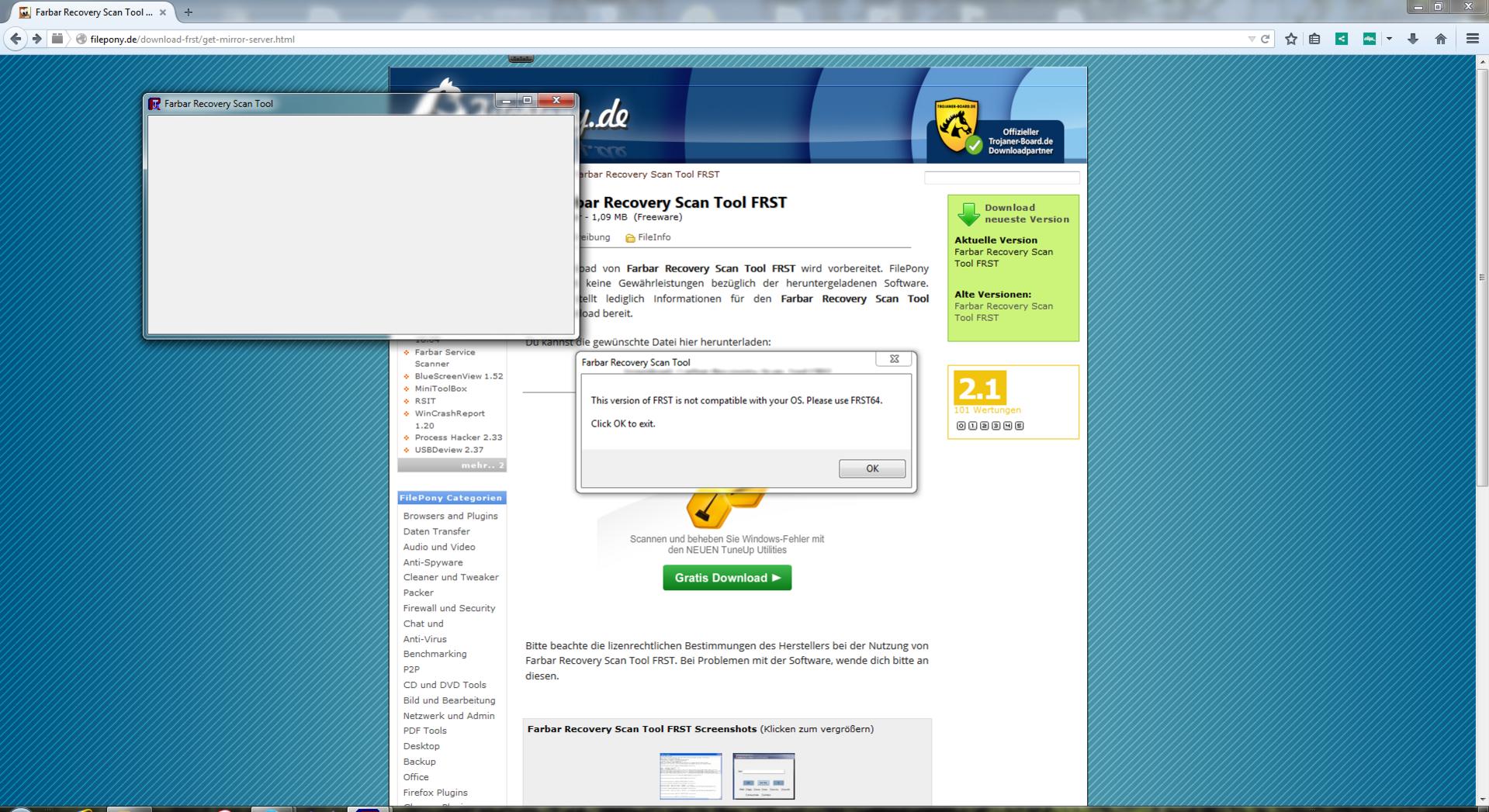

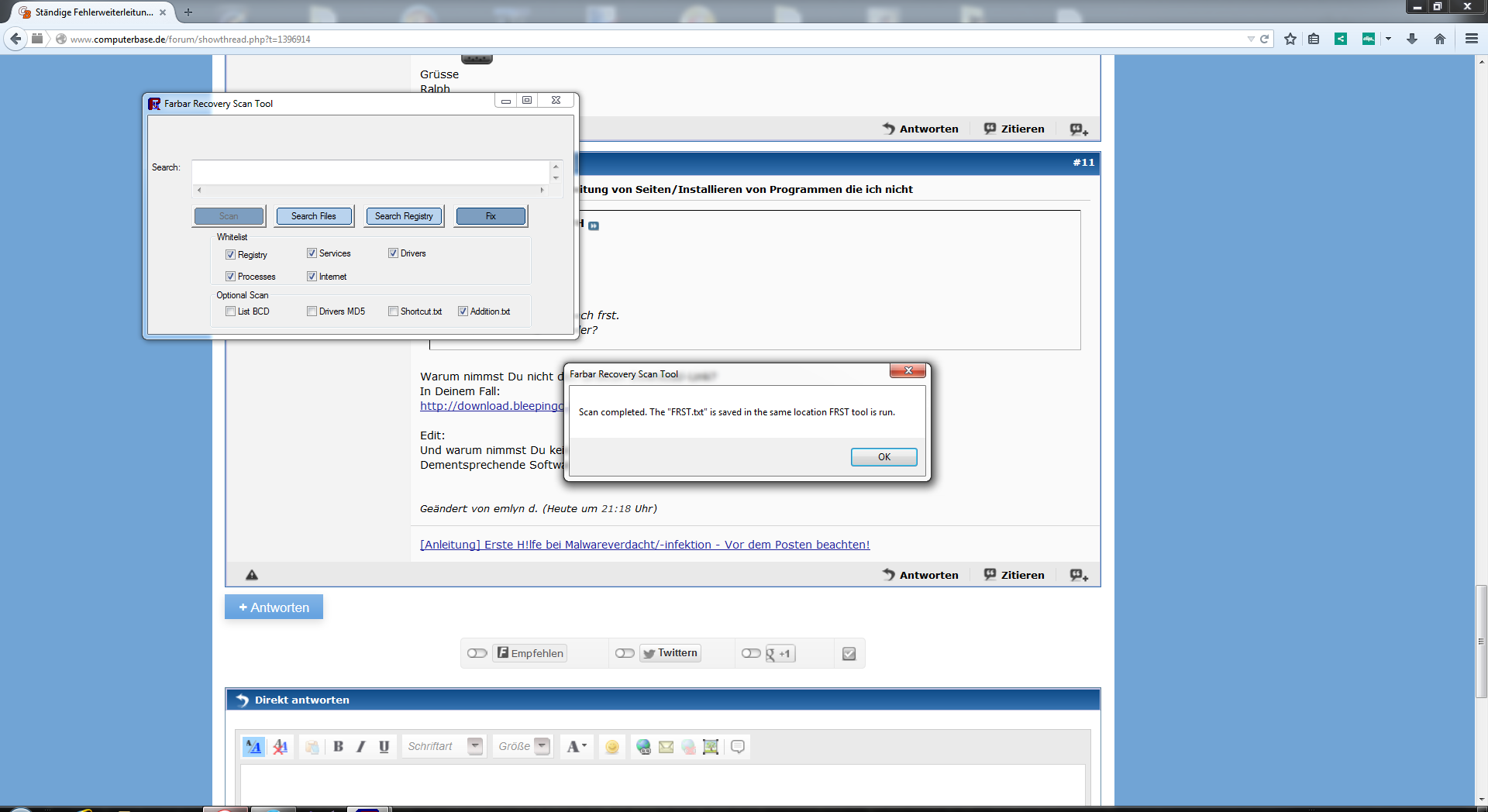

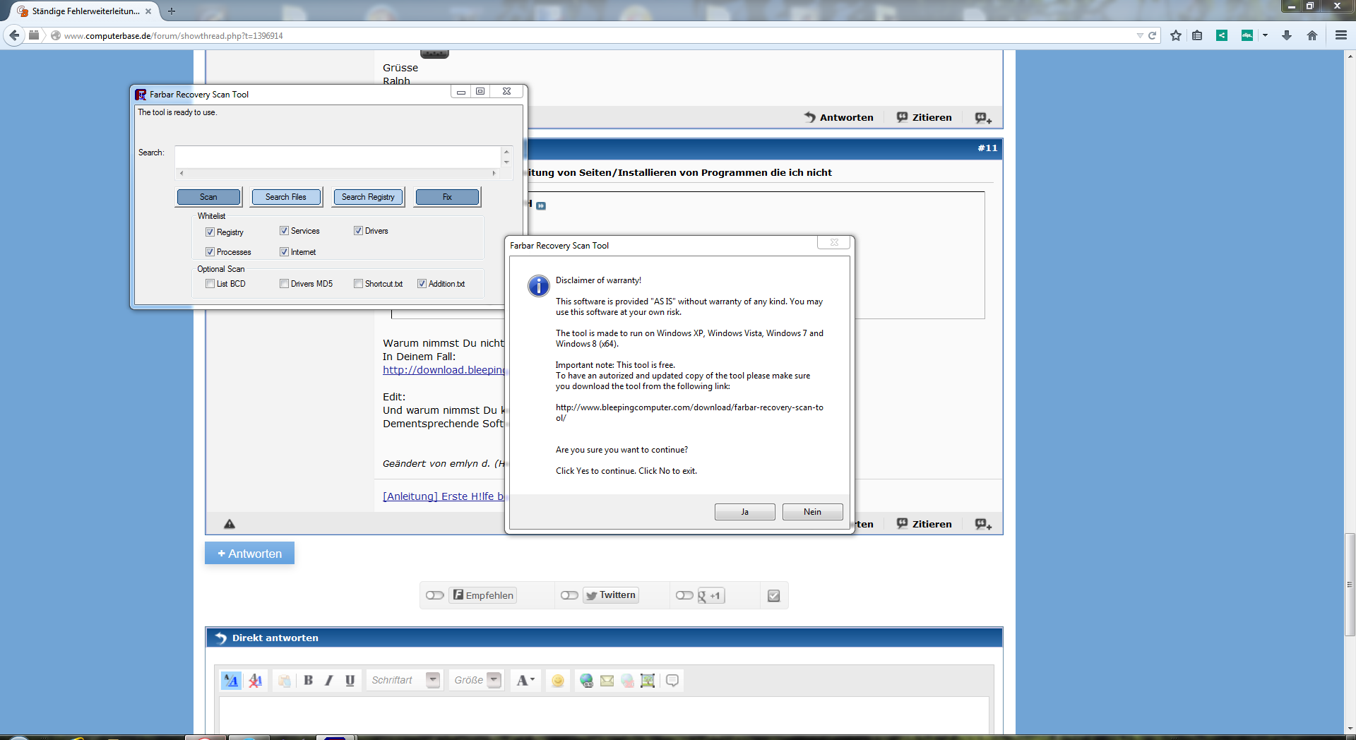

Warum nimmst Du nicht den direkten Download-Link?MARCMATH schrieb:
In Deinem Fall:
http://download.bleepingcomputer.com/farbar/FRST64.exe
Edit:
Und warum nimmst Du kein Backup?
Dementsprechende Software ist doch offenbar installiert.
Anhang anzeigen FRST.txtAnhang anzeigen Addition.txt
DANKE!Ich habe Probleme mit einzelner Backup Software,selbst mit interner .Deshalb versuche ich nur gegebenfalls.Leider haben meine Bekannten,die sich auskennen wenig Zeit,da sie beruflich eingespannt sind und einen Computerclub gibt es bei uns nicht.

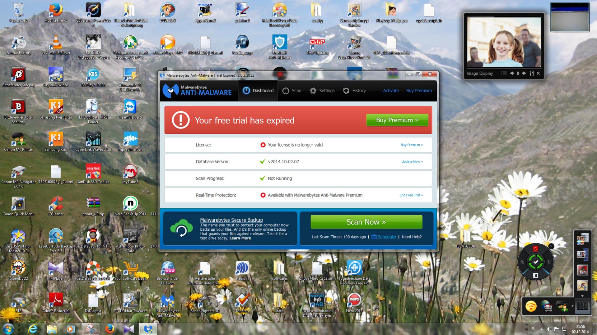

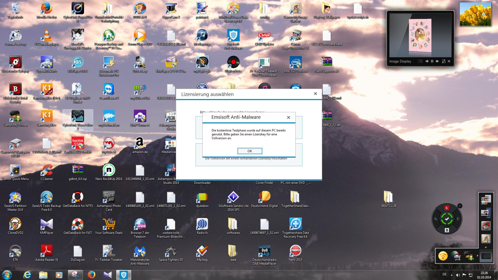

Was sagt MBAM, was Emsisoft?
AdwCleaner herunterladen: http://www.bleepingcomputer.com/download/adwcleaner/dl/125/(Download startet automatisch).
Das Programm ausführen, auf "Suchen" klicken und das Log posten oder anhängen.

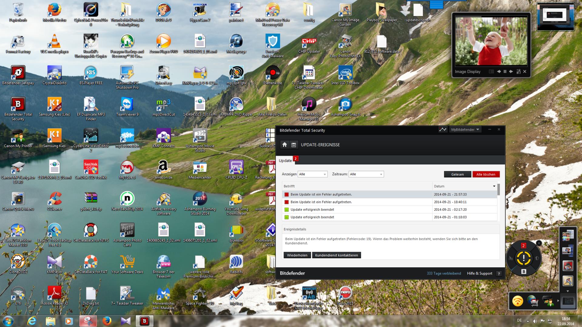

Vielen Dank für Ihre Nachricht.
Die Applikation Mandrill erkennt das als ein Phishing versuch.
Wir können Ihnen bestätigen das alles was von uns kommt sauber ist.
Die Seite Trovi ist ein unerwünschtes Programm( kein Virus)
Gehen Sie im System Steuerung beim Programmen und Funktionen.
Deinstallieren Sie dort folgende Programmen ( falls die vorhanden sind)
Trovi,deltasearch , sweetim, conduit,snap.do.
Danach setzten Sie den Browser zurück.
