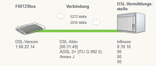

ich habe sporadische Netzabbrüche und einbrüche bei den Übertragungen.
Es kommt vor das sich die Box für ca. 30min nicht Syncronisieren kann.
Es kommt auch vor das sie sich nur mit knapp 900kbit/s um Download Syncronisiert der Up bleibt bei ca 2k.
Ich habe DSL 6.000 RAM IP-Tel von der Telekom und als Hardware eine Fritzbox 7390.
Techniker sagen ist alles i.O. da die Abbrüche nur sporadisch sind ist es schwer diese nachzuvollziehen.

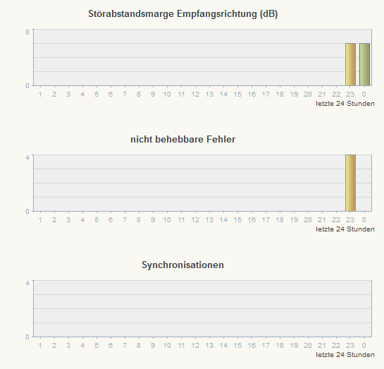

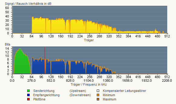

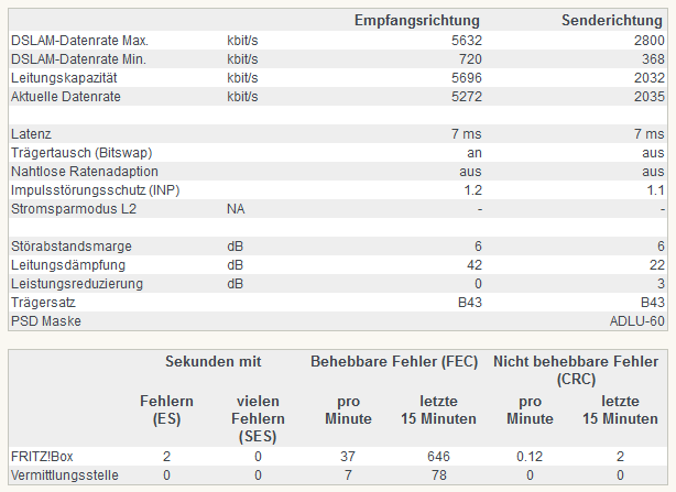

Da ich erst einen Neustart der Box durchgeführt habe sieht es sehr leer aus ;) aber bei der Störabstandsmarge bleibt es so jede Stunde (mal ein paar mehr mal weniger). Die nicht behebbaren Fehler tauchen da ca. 4-7 mal am Tag auf zu unterschiedlichen Zeiten.
Ich habe auch schon versucht die alte DSL Version der Box zu verwenden aber ohne Erfolg.
Bei der Störsicherheit bin ich auch schon weiter runter gegangen aber da ist nur die Bandbreite geschrumpft Abbrüche waren immer noch vorhanden.

Hatte auch mal diese Probleme. Schuld war eine defekte Karte im DSLAM. Nach dem Austausch, einen Tag später, war wieder alles OK.
Also Provider anrufen und direkt die Technikabteilung verlangen. Die Supporter haben meist keine Ahnung und sind bei Problemen die einen Router-Neustart überschreiten völlig überfordert.
