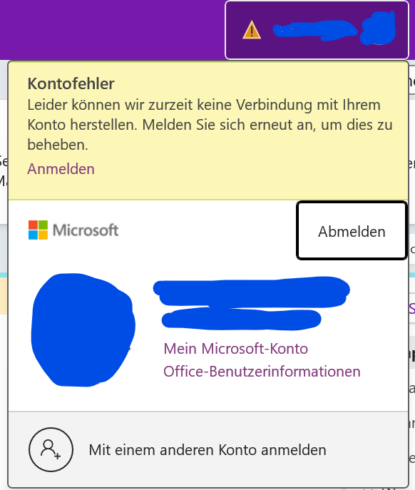

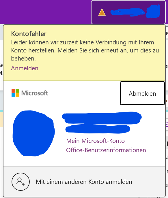

Es geht um einen Rechner mit 12 Monatsabo Microsoft 365. Das Office Paket ist auf dem Rechner installiert und aktiviert über einen Microsoft Account.
Leider muss man sich jedes Mal wenn man den Rechner neu gestartet hat und eine Office Applikation öffnet (egal welche) erst wieder mit dem Microsoft Account anmelden. Das ist auf Dauer ziemlich nervig und war auch nicht immer so. Früher hat das tadellos funktioniert, dass die App sich gemerkt hat, dass man schon angemeldet ist. In habe Screenshots angefügt, die das mal am Beispiel OneNote zeigen. Meldet man sich neu an, funktioniert es dann wieder.
Hat jemand eine Idee woran das liegen kann und wie ich es wieder hinbekomme dauerhaft angemeldet zu bleiben?

Musst du dich anmelden bzw. nutzt du Funktionen die direkt an das MS-Konto gekoppelt sind?
Wie ich gesehen habe, erscheint nur ein gelbes Ausrufezeichen oben rechts (wie bei dir auf den Screenshot zu sehen), aber jetzt keine Popups/Fenster o.ä., also irgendwas was nerven könnte.
Ich würde es sonst erstmal so lassen, bis MS das Problem behebt.
