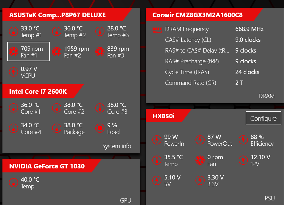

War nur nebenbei im HomeOffice daher konnte ich nur kurz antworten. Ich habe leider keine Möglichkeiten zur Messung. Das Corsair HX850i gibt ja über die digitale Schnittstelle ein paar Informationen und da kann ich nichts aufälliges sehen.

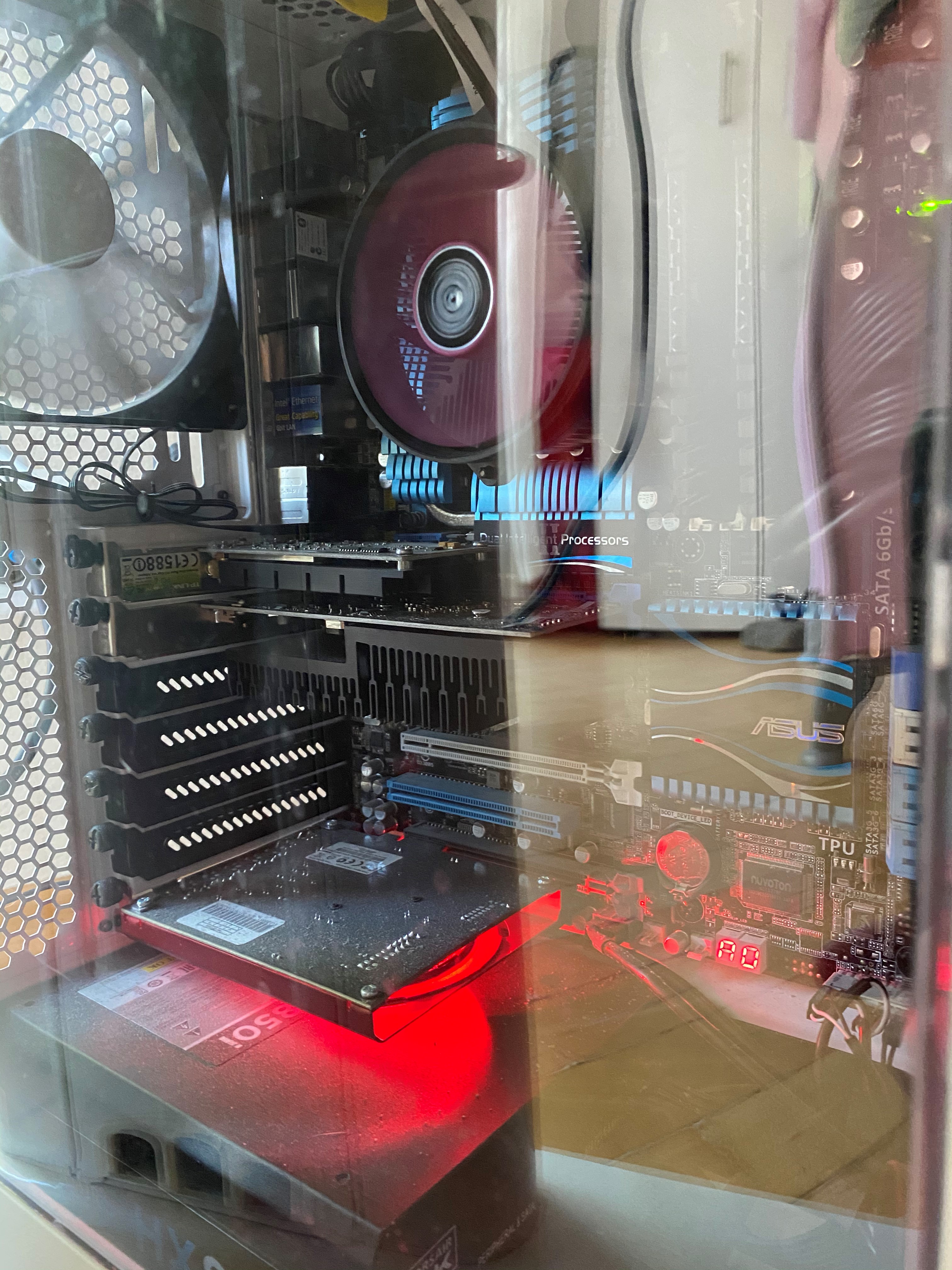

Wie man im Gehäuse sehen kann (Fractal Define R4) ist da sehr viel Luft vorhanden. Die derzeitige Nvidia GT1030 wird ja im übrigen vollständig über den PCIE versorgt (wenn ich da jetzt nicht ganz falsch liege).

Die digitalen Werte sind uninteressant.

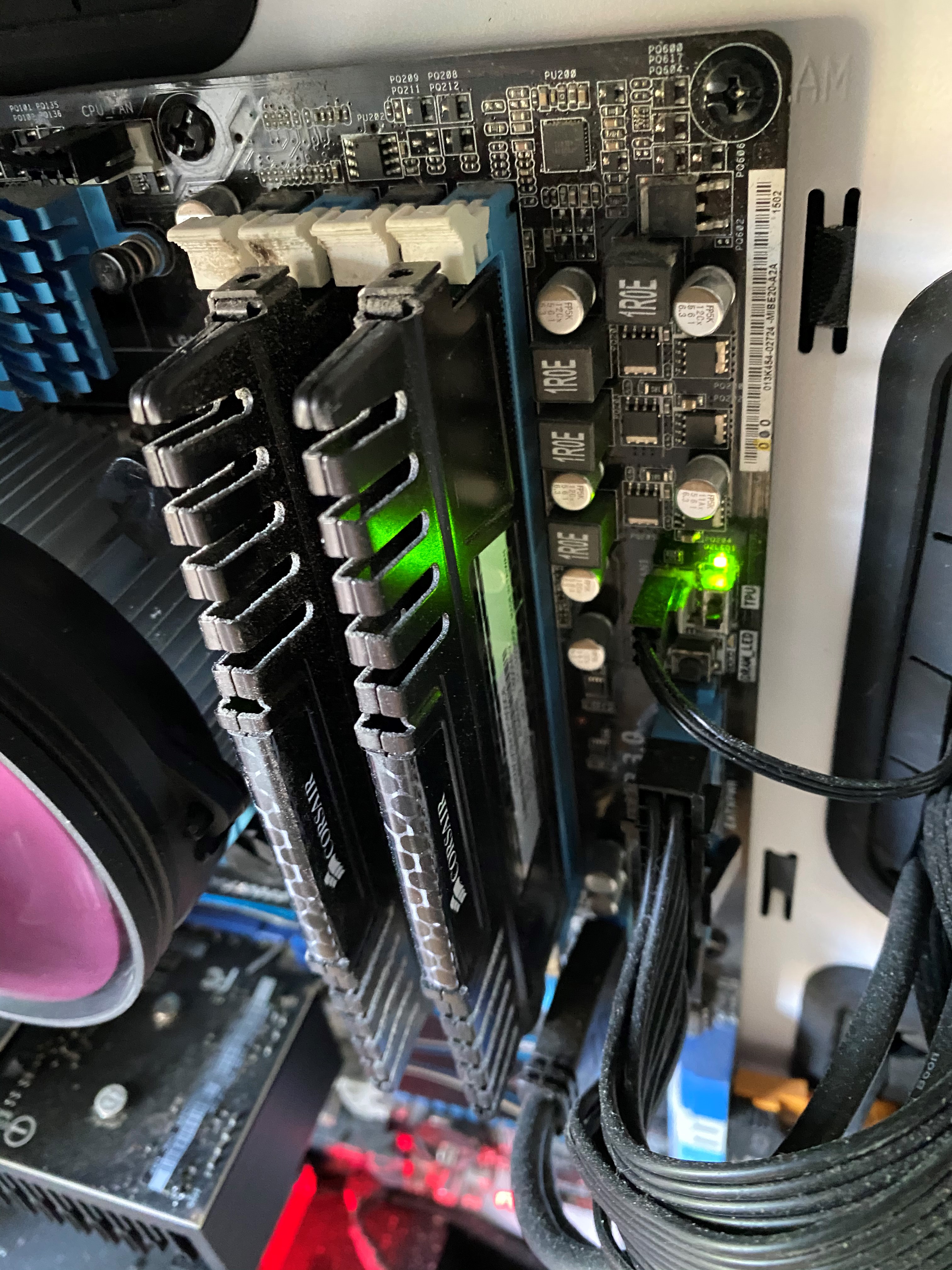

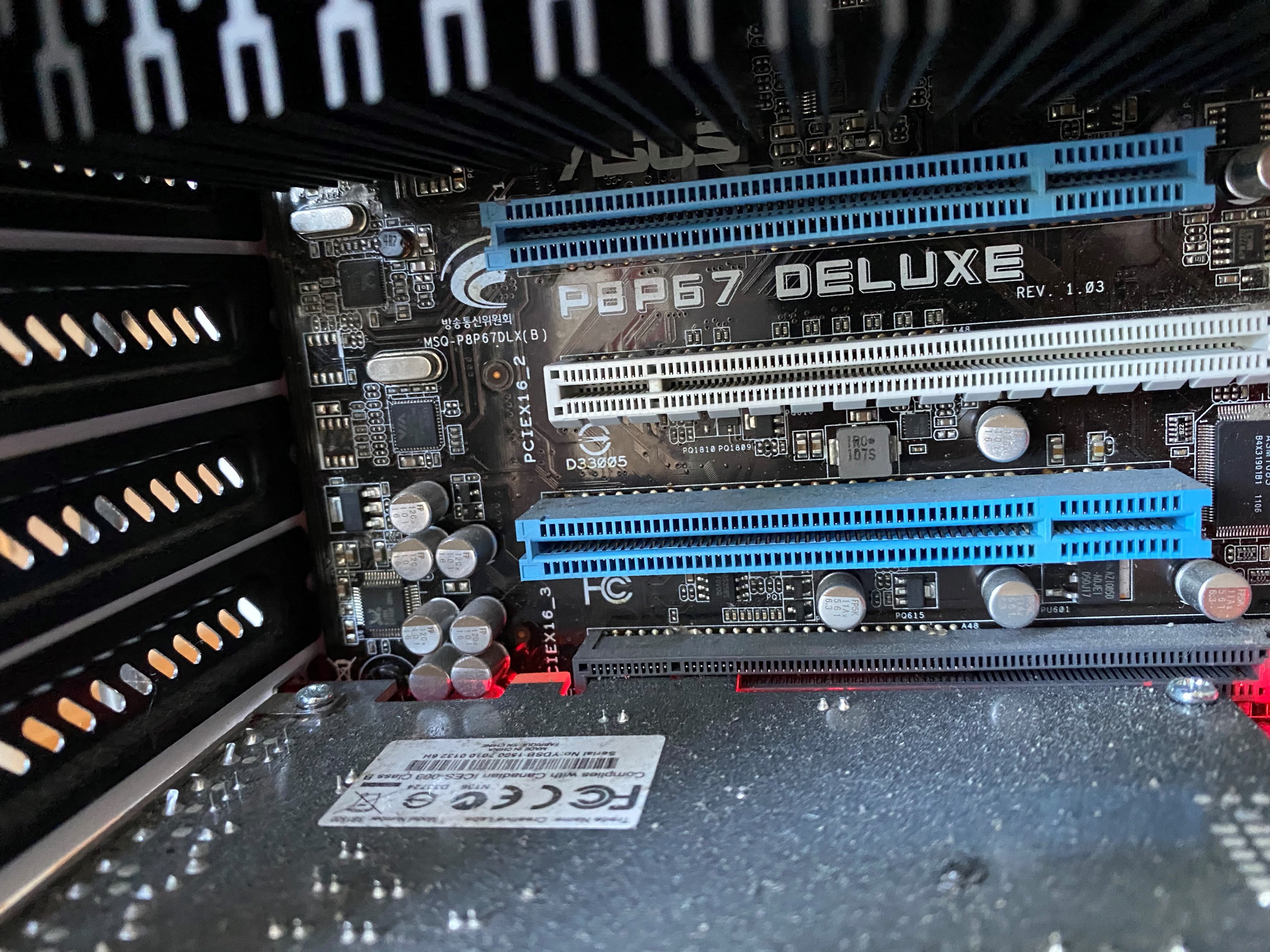

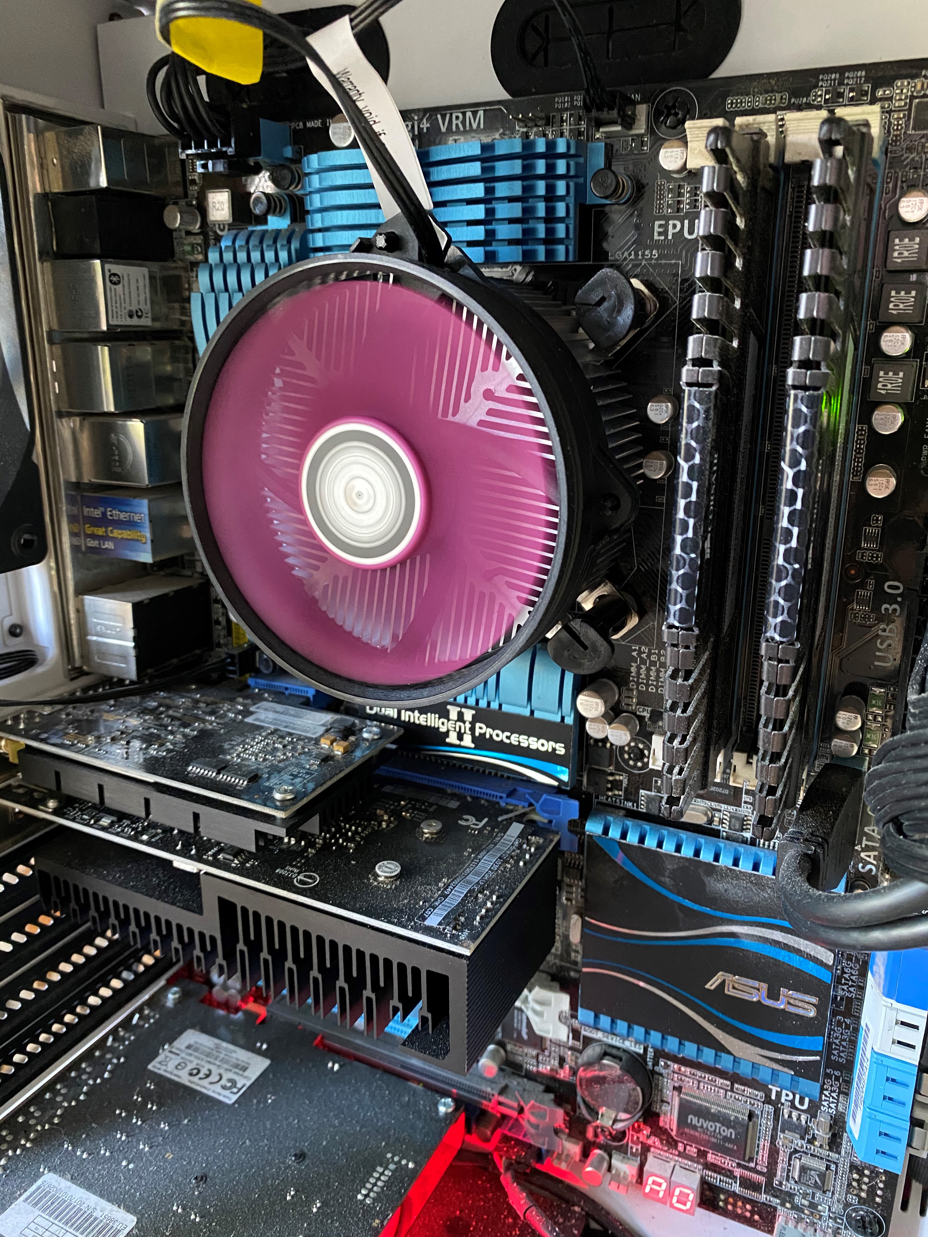

Mach mal ein Bild direkt von oben auf das Mainboard.
Du meinst so?
Ich glaub ich brauch mal ein HEIC converter :)

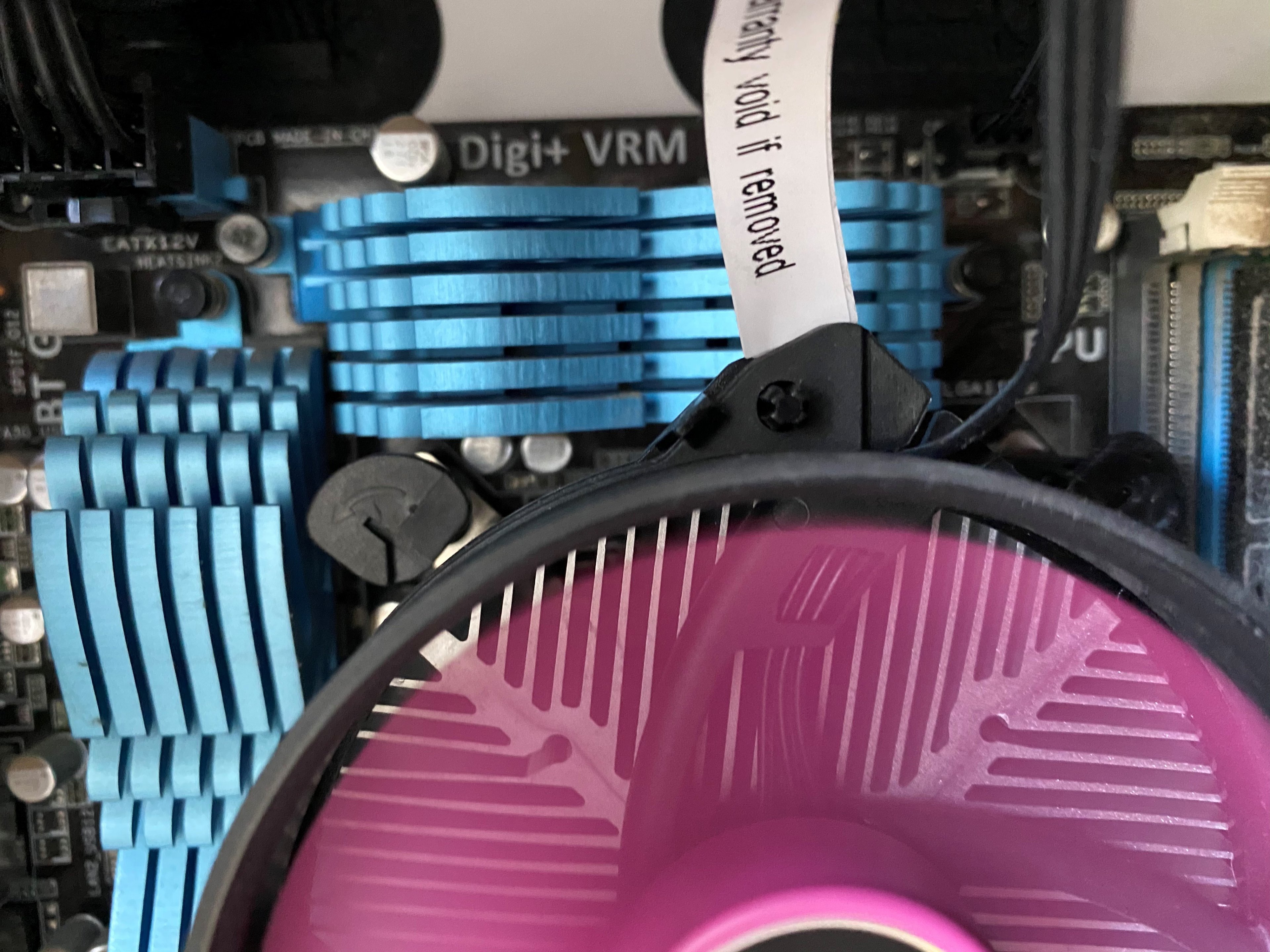

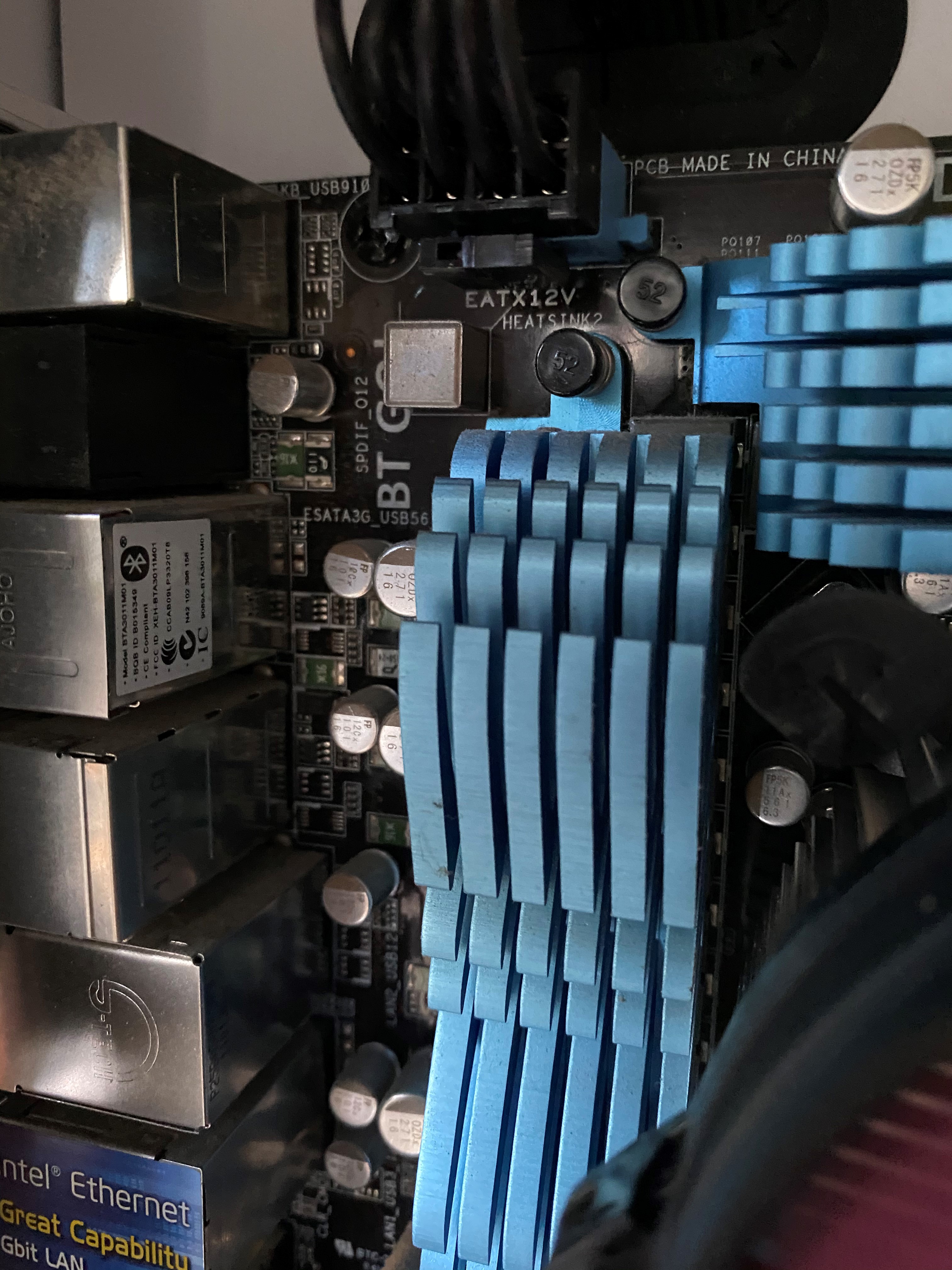

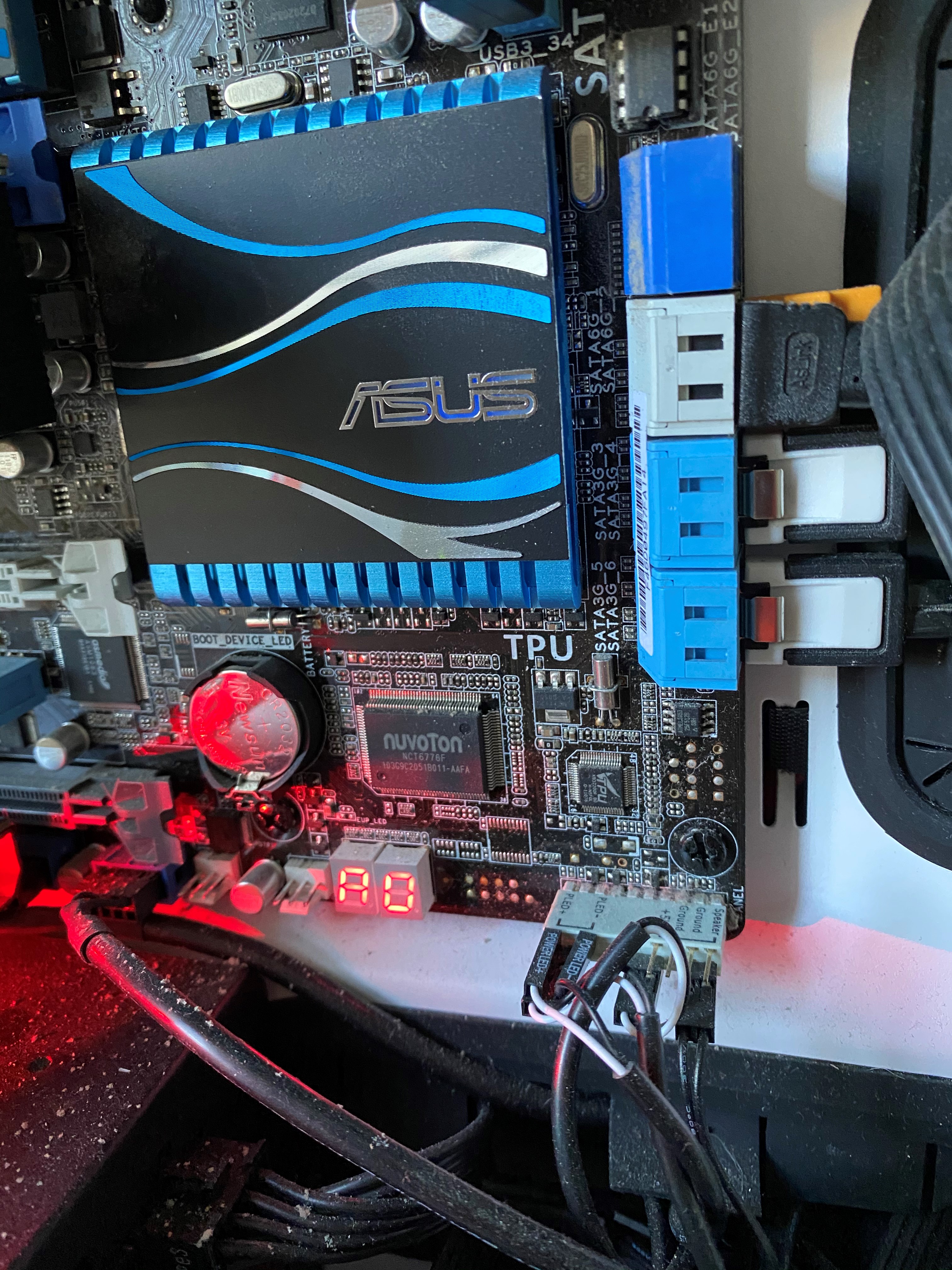

Danke für die Bilder. Die Kondensatoren sind ok. So wie es aussieht.
Nur mit nem "Kärcher" könntest Du da mal durch gehen...... Natürlich nur "sprichwörtlich"
Sieht alles nach echt allem "Gammel" aus... vermute aber, das es daran nicht wirklich liegen kann.....
Also bleibt nur NT messen....

die karte über der gpu ist vermutlich wlan ?
der boxed wird die gpu etwas stärker erwärmen und die ich würde keine karten direkt neben der gpu betreiben, aber ansonsten denke ich mal hast du einfach nur Pech...und zwar sehr großes ^^
