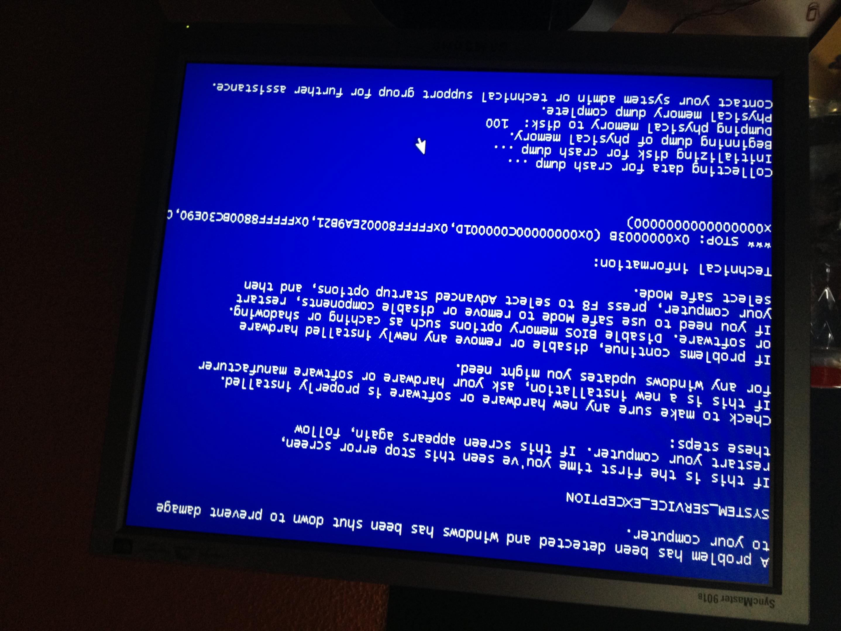

seit einer ganzen weile kriege ich immer den bluescreen auf meinen rechner und ich weiß mit meinen latein nicht mehr weiter
vlt hat ja einer anhand den screens ne idee um was es sich handelt

Sieht aus wie Speicherfehler Graphikkarte.:):):)
kann auch der Treiber sein , da kommt die gleiche Meldung.
ich habe bis auf die grafikkarte eine identische konfiguration und bei mir wars der ram. ich habe den ram zwar getestet, aber keine fehler gefunden. nach dem tausch (ich wusste auch nicht mehr weiter und ram kostet ja nicht die welt) waren die bluescreens geschichte.

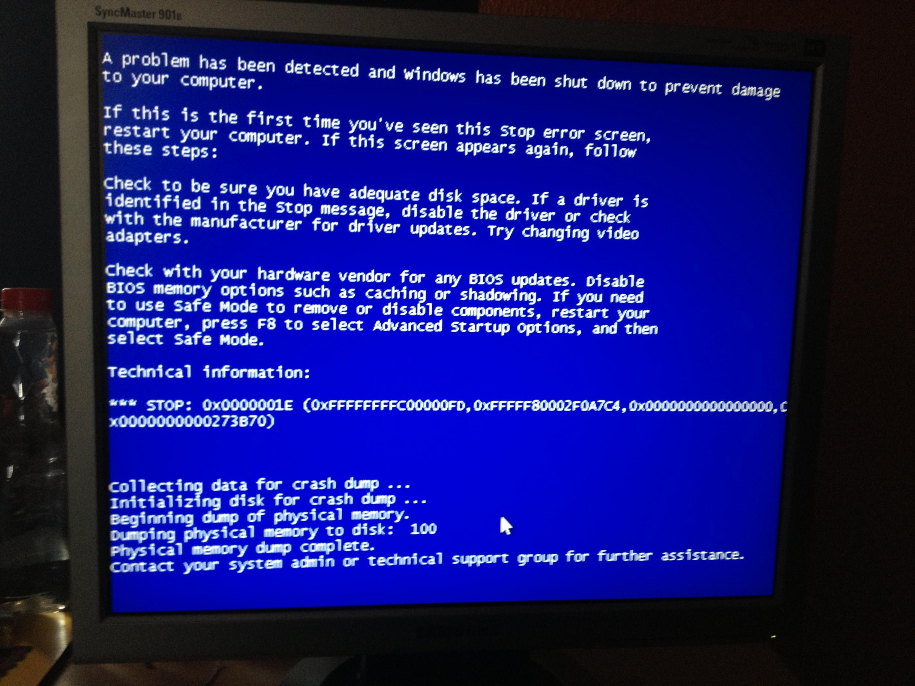

0xc00000fd = STATUS_STACK_OVERFLOW
kann auch ein Treiberproblem sein. Lad die dmp Dateien im Anhang hoch (als zip)

ich habe jetzt die speicherfrequenzvon 1600 auf 1066 reduziert und bis keine bsod mehr gehabt, aber da noch nicht genug zeit vergangen ist um das mit sicherheit zu sagen,ob das der fehler war, will ich keine voreiligen schlüsse ziehen.
was meint ihr könnte es das gewesen sein?
aber laut spd waren die mit 1600 richtig eingestellt genauso die lantencen etc.
vlt spannung erhöhen was meint ihr?1,54V waren immer dran bisher
