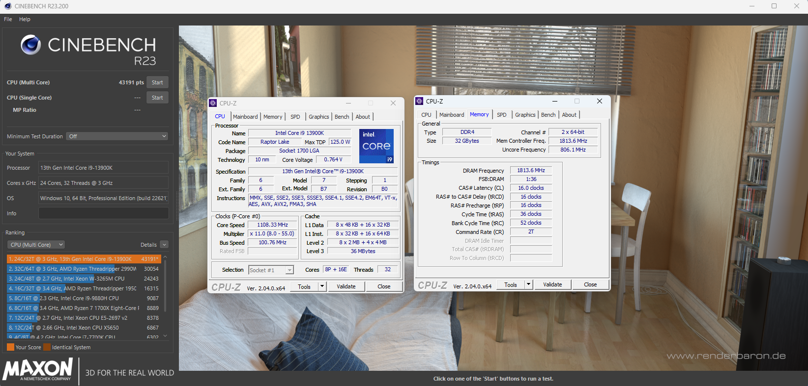

Mein Rekord liegt mit OC bei 43191 Punkte.
Das wäre normalerweise noch nicht mal mit meiner Wasserkühlung möglich gewesen, da mit OC die Temperatur noch stärker ansteigt. Um auf diesen Rekord zu kommen, musste ich im Winter die Fenster aufmachen und die Raumtemperatur sehr stark herunterkühlen lassen. Glaube habe dann etwa 13 - 16 °C Wassertemperatur erreicht und es war nur ein Testlauf.

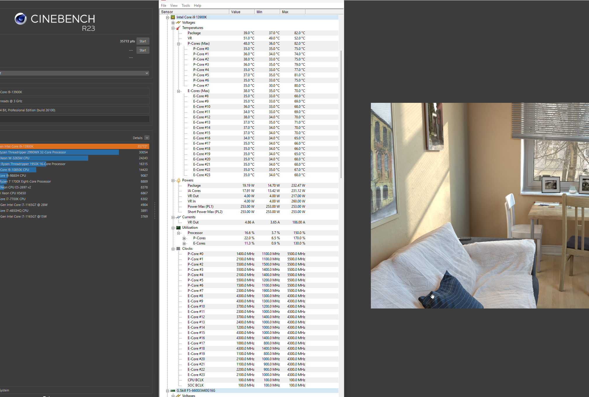

War früher um die 40.000 Punkte, ohne Limits. Mit den letzten Bios Updates ist es weniger, da hier das Limit auf 253 Watt gesetzt wird und die Ampere auf 307A.

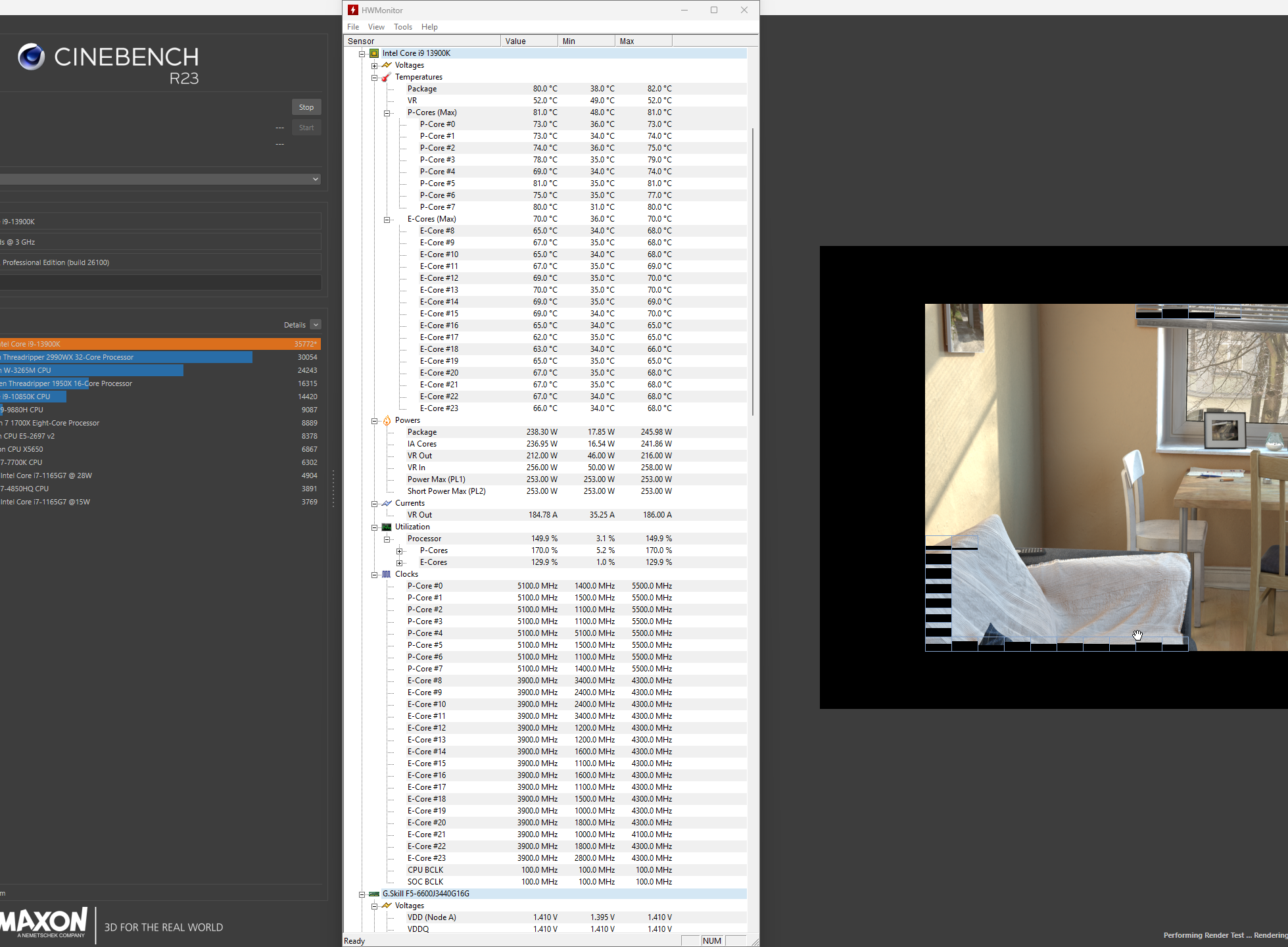

Habe mal wieder ein Testlauf durchlaufen lassen. Sind aber jeweils zwei Testläufe durchgelaufen, da ich ein Screenshot während des Test gemacht habe und eines nach dem Test.
Mit Limits 253 Watt und 307A.
Ashampoo_Snap_Mittwoch, 7. Mai 2025_22h57m59s.png Ashampoo_Snap_Mittwoch, 7. Mai 2025_22h57m16s.png

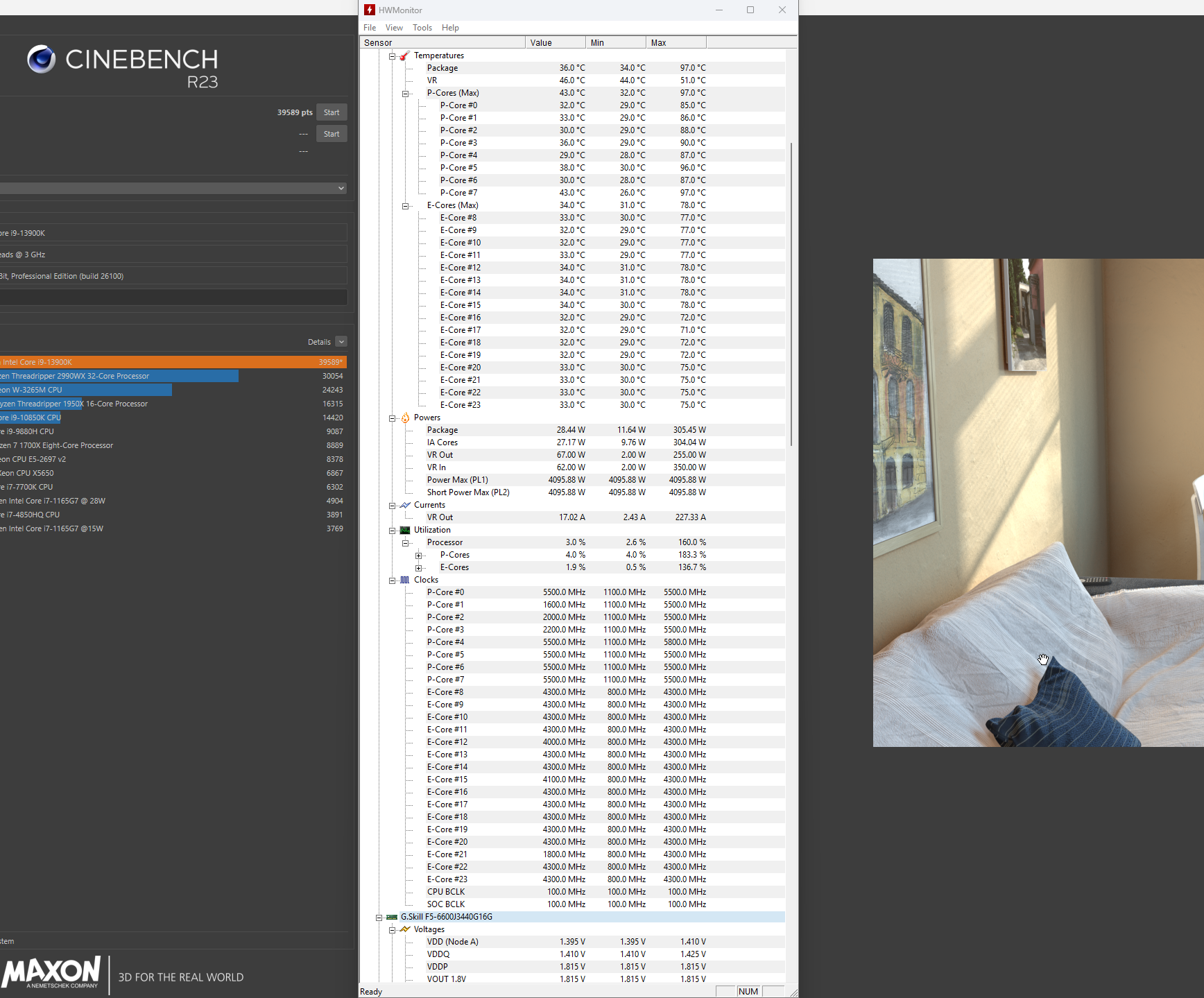

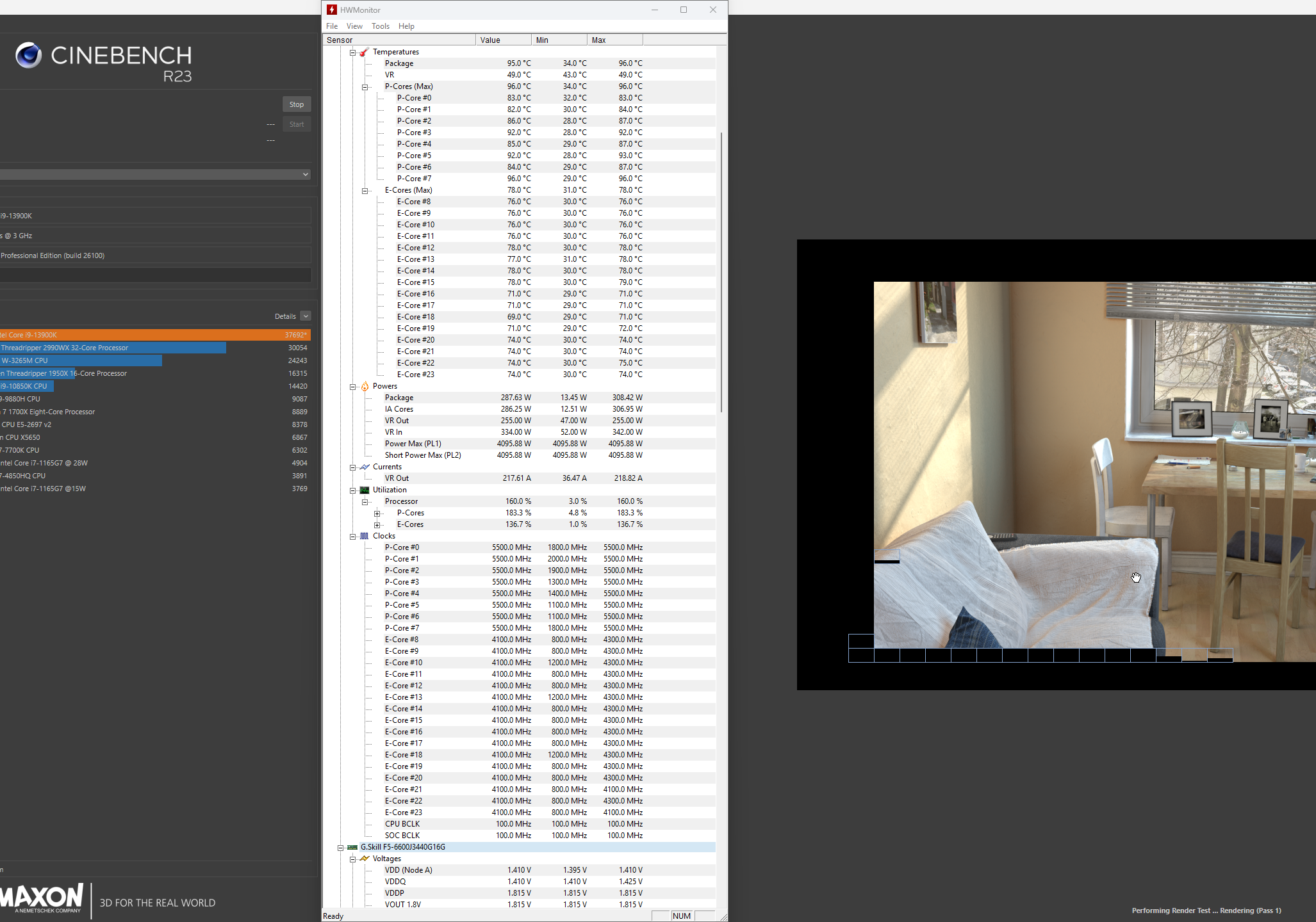

Ohne Limits.
4095 Watt und 512A.
Ashampoo_Snap_Mittwoch, 7. Mai 2025_23h15m20s.png Ashampoo_Snap_Mittwoch, 7. Mai 2025_23h17m35s.png
Hierbei habe ich aber alle meine 14 Lüfter auf volle Drehzahl laufen lassen.
Normalerweise komme ich nicht über 500 - 600 U/min meiner Lüfter. Hier habe ich selbst mit meiner Wasserkühlung fast 100 °C erreicht und hätte ich die Lüfter nicht mit voller Drehzahl laufen lassen, hätte ich auch 100 °C erreicht.
In meinem Fall betreibe ich aber UV, denn ansonsten würde meine Leistungsaufnahme und auch die Temperaturen dazu noch höher ausfallen.
Regulär nutze ich aber die Standardsettings vom Bios.
Also P1 und P2 auf 253 Watt und 307A. Dazu kommt dann noch mein UV.

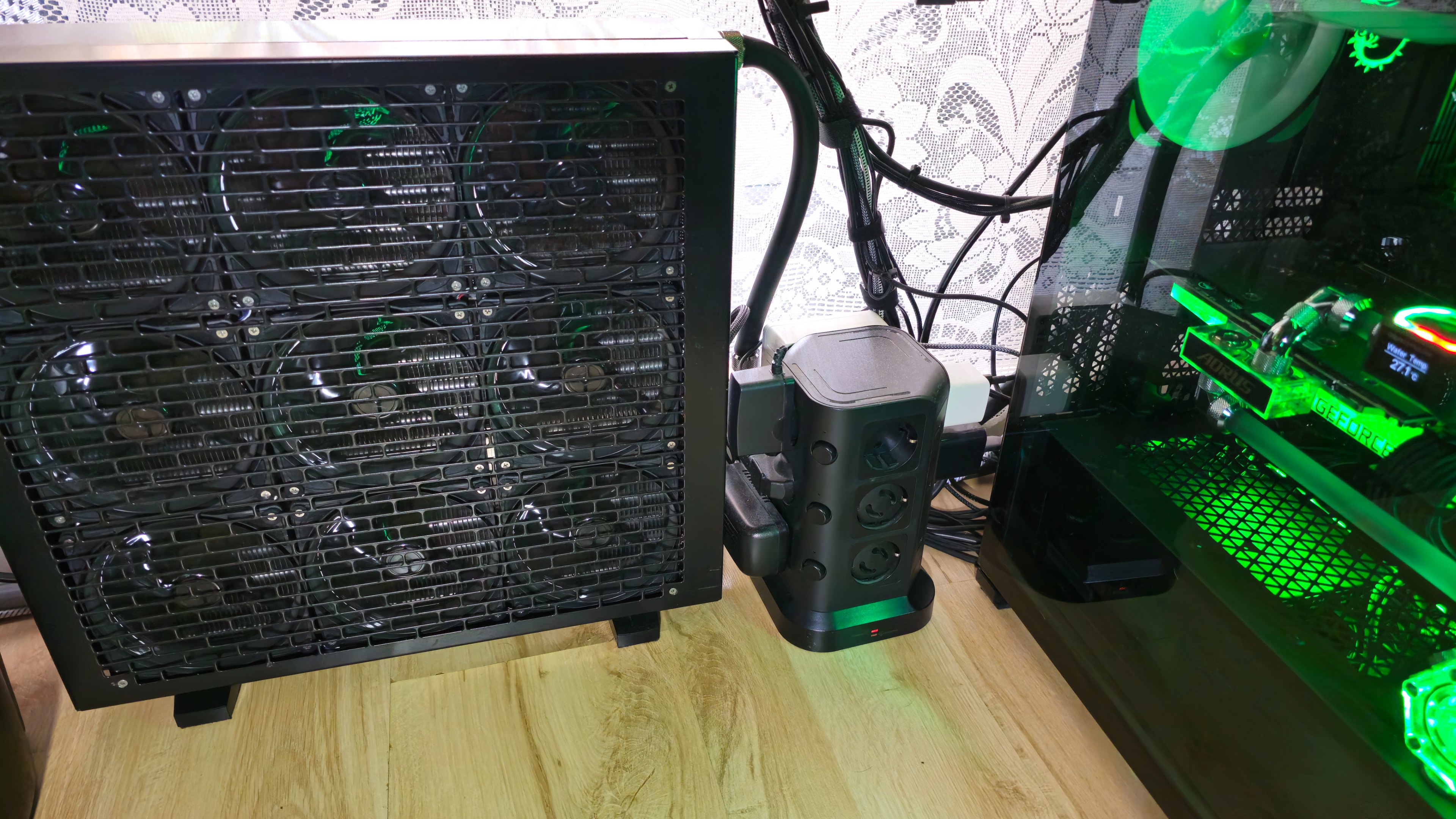

Nochmal zur Erinnerung bezüglich meiner custom Wakü:
LiniXXus schrieb:
Gekühlt wird mit 1x 420, 1x 240 und 1x 360 Mora. (Radiatoren)
Was ist ein Mora? Ein Mora ist die Abkürzung eines externen Monsterradiator.

Sobald Limit dazu kommen spielt es keine Rolle ob K oder KS. Du siehst auch das mit einem Limit mit P1+P2 auf 253 Watt und 307A um die 35.000 Punkte hierbei herauskommen. Was auch nicht verwunderlich ist, wenn der Prozessor dadurch nicht mehr die max. Taktrate erreichen kann. Schau die meine Screenshots dazu mal näher an.

Da hast du Recht, die 100 Grad werden bei Vollast binnen 1-2 Sekunden erreicht, dann taktet er sofort runter.
Werden PL1+PL2 von 320 Watt auf deutlich niedrigere Werte eingestellt bleibt die CPU schön kühl bei Vollast und kommt auf Maximaltemperaturen weit unterhalb der 100 Grad Grenze, mit dem Nachteil das die Performance sinkt.
