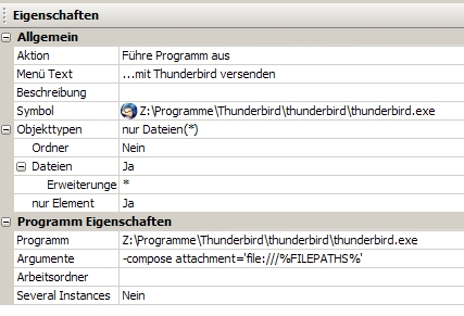

Du erstellst dir einfach 2 Kontextmenüpunkte, einen für jedes Prog, unter "Befehle von FileMenu Tools:
1. ...mit Thunderbird versenden
2. ...mit OE versenden
Hier für Thunderbird als Beispiel(öffenen mit der aktuellen Datei), wenn du noch mehr Parameter brauchst wie Empfänger, CC, ... dann findest du alles weitere dazu auch hier: http://www.thunderbird-mail.de/wiki/Aufrufparameter_von_Thunderbird.
Wie dann die Parameteraufrufe bei OE sind, musste mal nachgooglen, OE hatte für mich noch nicht den Anreiz es zu nutzen.
PS: Rein Interesse halber: Könntest du nicht auch dein OE-Profil++ an Thunderbird übertragen, dann hättest du alles in einem und den entsprechenden Absender kannst du dann auch ohne Probleme wählen!...?
Hier noch das Beispiel TB:
