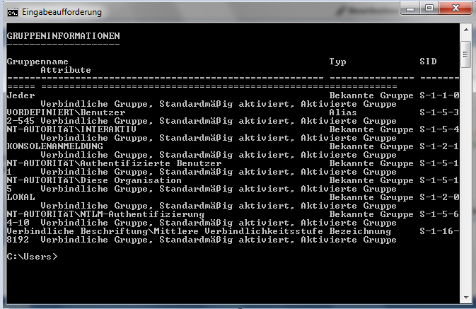

Dann prüf doch mal an einer Eingabeaufforderung mit: whoami /groups in welchen Gruppen der Benutzer enthalten ist.
Da kommt das hier.
Jetzt blick ich gar nicht mehr durch!
