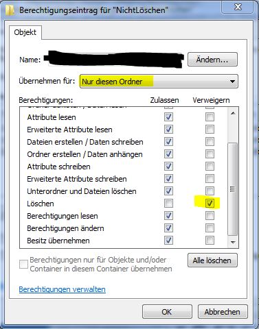

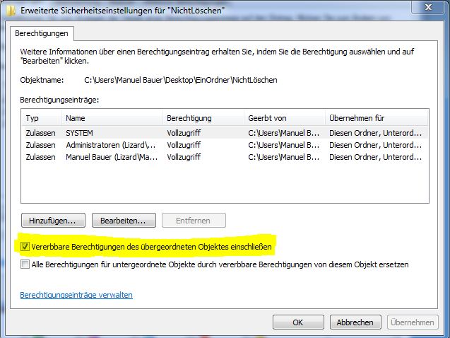

man öffnet zunächst den Reiter "Sicherheit" klickt auf den "Erweitert" und "Berechtigungen ändern".
Zunächst muss man die "Vererbung der Berechtigungen" deaktivieren, da man ansonsten keine Benutzer bearbeiten kann (bei der auftretenden Meldung auf "Hinzufügen" klicken.
Danach wählt man in diesem Fenster den Benutzer an, der den Ordner nicht löschen kann und klickt auf "Bearbeiten".
Dort wählt man in der ComboBox "Nur dieser Ordner" aus und setzt bei Löschen das Verweigern Häckchen.
Alles mit OK bestätigen. Nun sollte der Benutzer den Ordner nicht mehr löschen können.

erst mal vielen Dank für die Antwort. Leider funktioniert dies immer noch nicht.
Ich habe das so gemacht wie beschrieben. Der Ordner Dokumente wurde dann
mit einem Schloss angezeigt. Aber wechsle ich dann zum Standardbenutzer kann
ich immer noch jeden Ordner in dem Ordner Dokumente löschen. Es scheint
irgendwo noch ein Fehler zu sein. Außerdem möchte ich das auch die erstellten
Ordner darin eben nicht gelöscht werden können.
EDIT:
Ich habe jetzt alle möglichen Kombinationen ausprobiert. Leider funktioniert es nie
so wie ich es möchte. Ich will eigentlich nur das man die von mir erstellten Ordner
nicht löschen kann. Aber immer ist es anders. Wenn ich es hin bekomme das man
ke3ine Ordner löschen kann , kann ich auf einmal als Standartbenutzer auch nicht
mal mehr eine Datei umbenennen. Oder ich kann nicht mal die Datei löschen.
