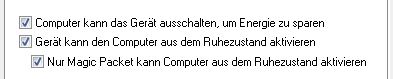

Vielleicht auch noch mit den Energiespareinstellungen des LAN-Adapters hantieren. Anbei ein Screenshot. Geräte-Manager, Rechtsklick auf den Netzwerkadapter, Eigenschaften, Energieverwaltung.
Damit habe ich auch schon rumhantiert, hat nichts gebracht.
"Gerät kann den Computer aus dem Ruhezustand aktivieren" ist nicht angehakt.
