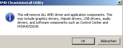

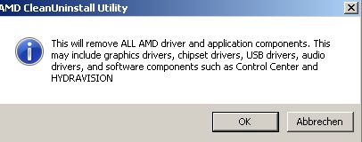

Wenn du die Install des AMD Tools startest,steht da das neben dem Catalyst Treiber auch die Chipsatztreiber deinstalliert werden.
AMD Chipset Drivers
AMD AHCI Driver
AMD USB 3.0 Driver
Haut das Programm alles runter.
ALL AMD Drivers steht da extra gross.
Die sind halt nicht im Catalyst enthalten und müssen auch wieder installiert werden.

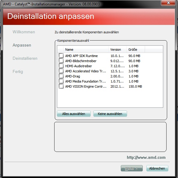

hm, also ich bin in der systemsteuerung auf den amd install manager
da dann auf ändern
da dann auf deinstallations-manager
wenn ich da dann auf weiter klicke, dann kann ich express oder benutzerdefiniert klicken
ich geh immer auf benutzerdefiniert
und da deinstalliert er mir nur alles, was mit der grafikkarte zu tun hat
sonstige treiber berührt der bei mir irgendwie nicht
warum weiß ich nicht
und im driver sweaper steht auch dann extra noch mal amd display driver
deswegen ist da bei mir noch nie was passiert :)

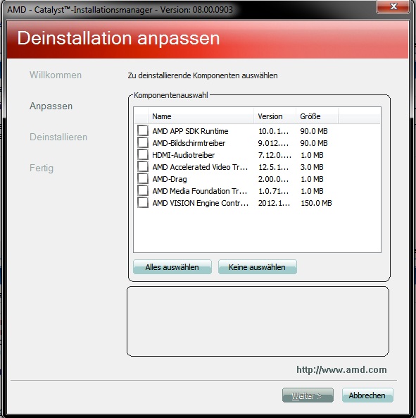

im anhang sieht mans. so sieht es kurz davor aus
nix mit usb-treiber o.ä.
weiß nicht was da bei euch war
EDIT: also bei mir steht da in der sys-steuerung nur: AMD Catalyst Install Manager. deswegen kümmert der sich auch nicht um andere treiber. das wirds wohl sein :)

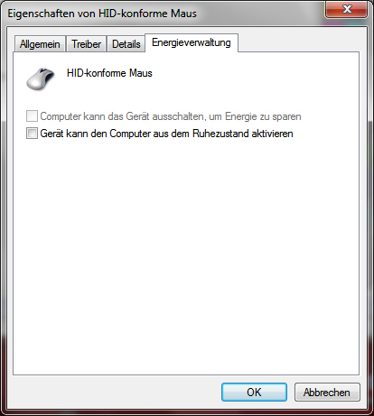

Habe dann immer (s. Bild unten) eine Einstellung im Maustreiber vornehmen müssen, dass die Maus den PC nicht aus dem Ruhezustand/Standby wecken kann/darf.
Grüße
