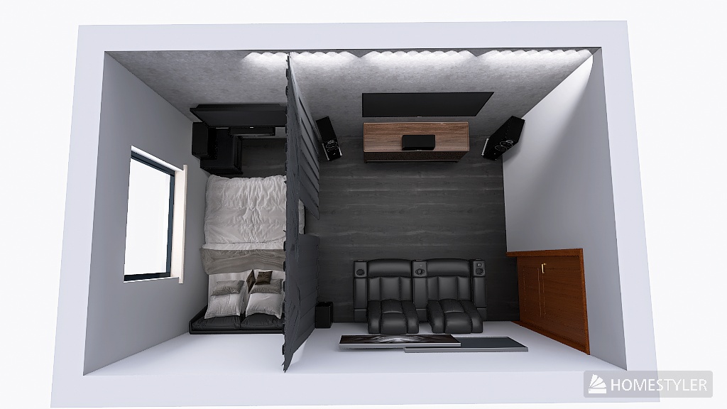

Ein Bild mit dem Raum
Maße des Heimkinoteils: 2,70 m × 2,70 m

Der Raum, absolut grauenhaft für Mehrkanalton.
https://www.heimkino-praxis.de/kategorien/raumakustik/
https://www.heimkino-praxis.de/serien/lautsprecher-aufstellung/
Einfach auf der Seite stöbern und versuchen zu verstehen.
Ach leute.....warum immer so?
Ne noch nie Hörner gehört.....keine Ahnung was an dem Raum (ein Viereck) so Grauenvoll ist das man da scxheinbar keine Musik drin hören kann. Blind kaufen sollte bei Lautsprechern übrigens kein Thema sein...Taub schon eher....Und wo soll ich mir die alle jetzt anhören? bei media markt?

Erstmal sehe ich gerade bei diesen Rahmenbedingungen die pauschale Vorauswahl auf Stand-LS ohne Subwoofer für falsch!
Der Punkt ist: Stereo Dreieck ist eine Sache, Bass eine völlig andere!
Es kann (natürlich nicht muss!) sein, dass du mit einem Subwoofer einen viel saubereren Bass am Hörplatz bekommst, wenn er an einer völlig anderen Stelle steht als die Stereo LS stehen (müssen).
Den Subwoofer kannst du mehr oder weniger beliebig genau da hinstellen, wo er den besten Bass erzeugt und das werden dir deine Nachbarn danken!
Es kann schnell passieren, dass du am Hörplatz quasi gar keinen Bass aufgrund nahezu totaler Auslöschung hast, aber in der Küche (oder bei den Nachbarn9 scheppern die Teller im Schrank…

Also wenn ich was gelernt habe in den letzten 20 Jahren.
Der Raum hat mehr Auswirkung als der Lautsprecher.
Kannst unendlich Euro investieren.
Dein Kumpel mit seinen Aldi Lautsprechern hat wahrscheinlich besseren Sound weil er zufällig nen besseren Raum hat.

Die Problematik mit deinem Raum, erklär dir einer der beiden Links von mir.

Ja den Raum kann ich jetzt aber nicht ändern ;)
