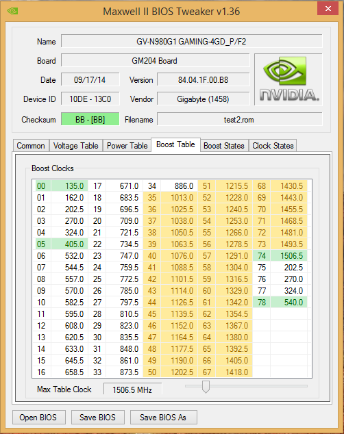

Wie hast du das Bios denn bearbeitet? Nach dem Tut hier im Forum oder einfach nur via Afterburner den Takt erhöht.
Wenn letzteres, dann kann es der Fall sein, dass diverse Zwischenstufen der Karte jetzt instabil sind. Siehe Bild (klicken)
Jede gelb markierte Stufe verändert sich, wenn man den Takt verändert (vermutlich ändern sich bei Afterburner-OC sogar alle Stufen). Das heißt jetzt angenommen du hast +110 Mhz oder sowas gegeben. Dann mag es sein, dass diese +110 MHz für die letzte Boost Stufe bei maximaler Volt stabil sind. Da 95% deiner Spiele die Karte sowieso direkt voll auslasten werden die Zwischenstufen kaum bis nie benutzt.
Dann kommt Starcraft und deine Graka wird nur 50% ausgelastet, hält sich also in einer der Zwischenstufen auf. Wenn für diese Stufe die +110 MHz bei der dort anliegenden niedrigeren Spannung nicht mehr stabil sind, dann gibts einen Crash.
Das könntest du jetzt testen, indem du entweder Force 3D Clock mal anstellst, wenn es das überhaupt noch gibt. Kenne das noch von EVGA Precision, oder du moddest das Bios nach dem Tut hier im Forum, dabei bleiben die Zwischenstufen stabil.

Hm, also der Fehler liegt in deiner Voltage Table. Du musst davon wegkommen mit +65 mV zu rechnen und die tatsächliche Voltage auslesen oder einstellen und dann auslesen. Die Voltage Table muss mit der max. möglichen Volt die anliegen kann aufhören. Zumal deine Einstellungen die maximal möglichen Werte sowieso überschreiten. 1350 mV kann kein Maxwell Chip mit only Bios Mod. 1281 mV ist der letzte mögliche Wert den die Karte auslesen können und selbst da liegt dann nur 1275 mV +- an (steht aber auch im Tut *hust*).
Ich hab dir mal zwei Biose erstellt beide mit 1506 MHz Chip und deinen 3850 Ram. Das eine mit 1250 mV und das andere mit 1275 (bzw. 1281) mV. Also max. möglicher Volt. Da ich nicht weiß wie viel Volt bei dir genau anliegen... Wenn du die Biose dann vergleichst siehst du aber schnell was geändert wurde und kannst es auf deine nötige Voltage anpassen.
Power Limit hab ich auf dem PCI-E Slot um 4 Watt hoch auf 70, da ver. Bauteile sich nur vom Slot bedienen und wenn dort paar Watt fehlen gibts P-Limit obwohl die restlichen Anschlüsse noch genug Saft hätten. Die Werte sind nun auf die 100% Spalte geschrieben. Die ganze +53% und +30% Kacke mag ich nicht. Ich vertraue der Karte da nicht, wie soll sich die Karte +53% holen wenn beide PCI-E Stecker nur bis +33% gehen. Vermutlich geht das schon irgendwie, aber einfach die höheren Werte direkt als 100% eintragen und die Karte muss nicht lange rumrechnen...100% sind jetzt 278 Watt. Übrigens keine Angst bei den 6 Pin Steckern, die können 150 Watt. Hab ich irgendwo mal ausführlicher erklärt aber die Kurzfassung. 6 Pin Stecker hat 3 Adern (3 x Power, 3 x Ground). Jede Ader ist vom Querschnitt und der Molex Spezifikation auf 50 Watt ausgelegt. Wenn dein Netzteil stark genug ist können da 150 Watt rüber. Ein 8 Pin Stecker hat nur 2 zusätzliche Signalkabel. Das heißt die 150 Watt vom 8 Pin kommen über die selben 6 Adern wie beim 6 Pin auch...
