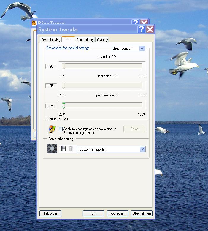

Das geht mit dem RivaTuner. Du kannst im Idle z.B. fixe 25% definieren und im 3D-Modus z.B. der Lüfter automatisch regeln lassen (oder natürlich z.B. fixe 45% anlegen). Lesenswert: http://www.forumdeluxx.de/forum/showthread.php?t=528358

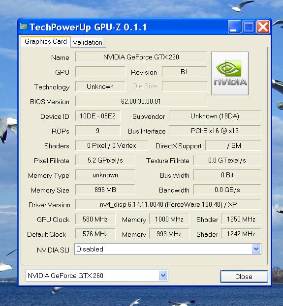

Hier mal nebenbei für die Anderen ein GPU-Z Screenshot

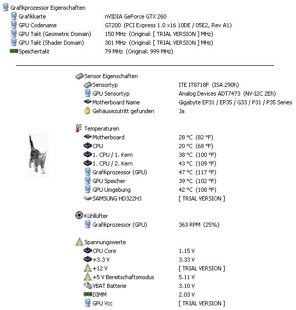

Hier ein Screenshot der Temperaturen mit minimalem 2D-Takt.
2x120er Lüfter auf 690Umdrehungen fürs Gehäuse, 1x 80er an der Cpu. Netzteil passiv.
Zotac GTX260² @ 25% Lüfterdrehzahl.
Tower (Lian Li v350) ist ohne Türen und die Zimmertemperatur ca. 18-19°C geschätzt. Außen dürften es ca. unter -10°C sein :)

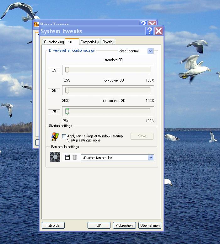

Du musst beim RivaTuner im Reiter "Main" in den Bereich "Target Adapter" gehen, auf "Customize" klicken, und dann das Grafikkartensymbol auswählen. Dann solltest Du das Fenster "Low Level System Tweaks" sehen, wo man alles Mögliche einstellen kann bis hin zu einer eigenen Lüftersteuerung. Man lese sich den Guide durch, den ich oben gepostet habe.
PS: 47 Grad für die GPU sind doch toll und absolut im grünen Bereich. Ich komme bei 37% Drehzahl auf ca. 40-41 Grad im Leerlauf. Vielleicht kannst Du ja mit der automatischen Steuerung bei 3D Last leben? Sprich, den RivaTuner so konfigurieren, dass bei 2D 25% anliegen, und sobald eine 3D Applikation gestartet wird, übernimmt halt die autom. Steuerung den Lüfter. Wie gesagt, was man dafür alles einstellen muss, ist im Guide beschrieben. Sofern Du nicht übertakten willst, reicht es aus, wenn Du Dir an oben beschriebener Stelle 2 Profile anlegst:
Profil 1: Name z.B. => "2D 25%" => "Fixed 25% einstellen" und abspeichern
Profil 2: Name z.B. => "3D Auto" => den Knopf "Auto" Anklicken und abspeichern
Dann im Reiter "Launcher" auf das dicke grüne Plus klicken, dann "Regular Items" wählen, dem Launcher-Profil einen Namen verpassen (z.B. 2D Fan / 3D Fan) und entsprechendes Profil 1 oder 2 weiter unter auswählen (sollte selbsterklärend sein).
So, dann kommt der schwierige Teil, nämlich automatisch RivaTuner mitzuteilen, wann diese Launcher-Profile automatisch gestartet werden sollen. Das steht aber oben alles im Link in ausführlicher Form, möchte das hier nicht wiederholen. Ich habe das so gemacht, dass RivaTuner mitloggt, in welchem Hardware Acceleration Modus sich die Karte befindet (1 = 3D / 0 = 2D). Wird der Wert "1" gemeldet (sprich, ein Spiel o.ä. wird gestartet), dann wird mein 3D Profil angewendet (Lüfter bei mit auf Auto + Übertaktung). Beendet man ein Spiel, geht die Karte in den Hardware Acceleration Modus = 0 über, sprich 2D Modus. Das merkt RivaTuner auch, loggt es doch diese beiden Zustände 0 und 1 wie gerade gesagt mit. Entsprechend wird mein 2D Profiel gestartet (Lüfter @ 37% + automatisches Takten der Karte, die nach wenigen Momenten dann auf 300/600/100MHz runter geht).

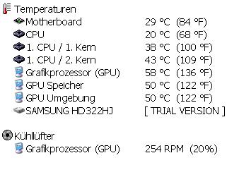

Um das mit den sehr niedrigen Temperaturen meines ersten Screenshots noch mal richtig zu stellen:
Das sind jetzt die Temps nach einigen Stunden Betrieb, mit 145er Core und 20% Lüfter.
Die Zimmertemperatur hat zwar zugenommen aber die Türen sind noch immer nicht geschlossen. Dürfte also noch mehr werden und dann sind es beileibe keine <50°C mehr wie vorhin. Ich berichte noch mal.
