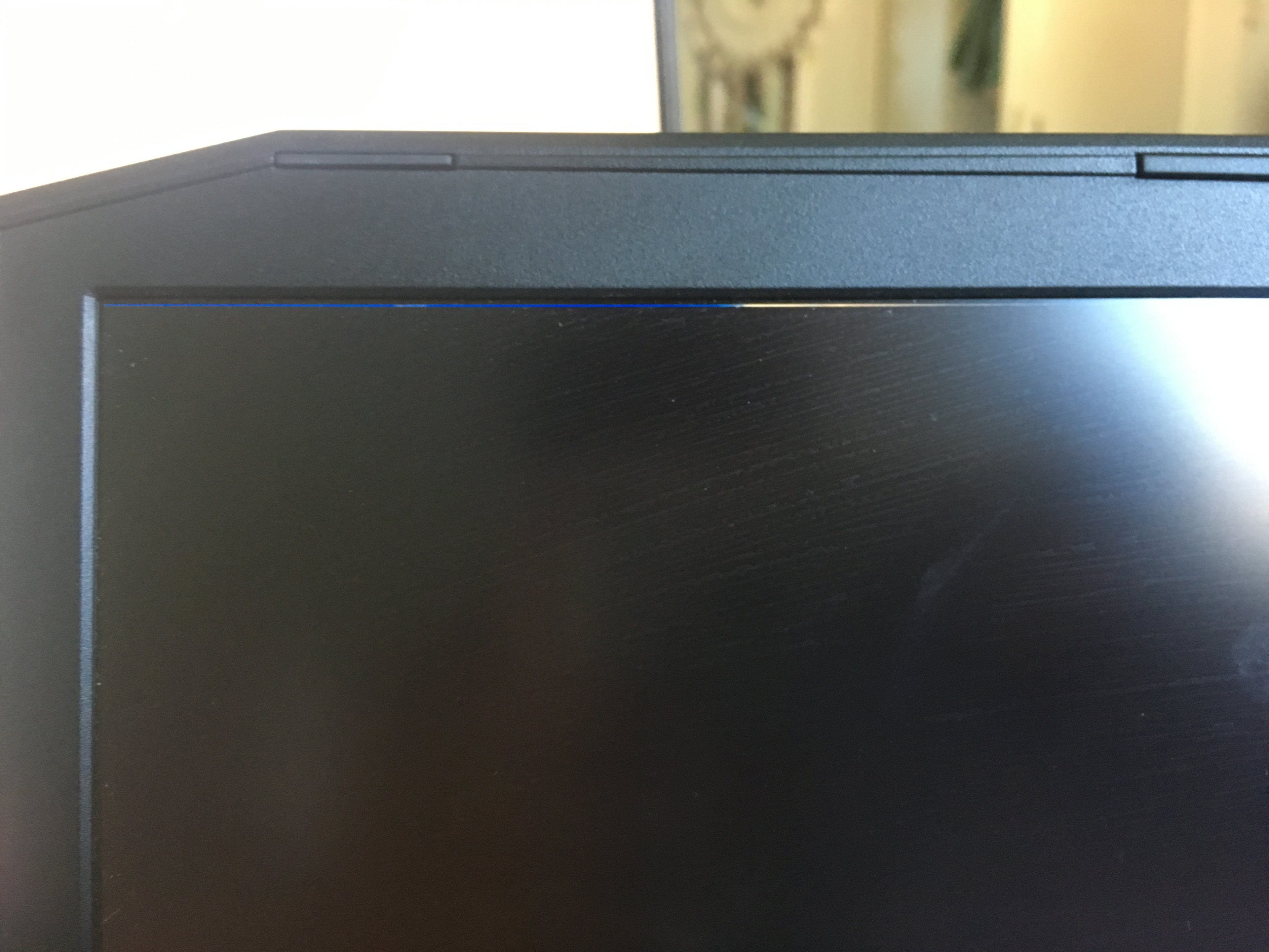

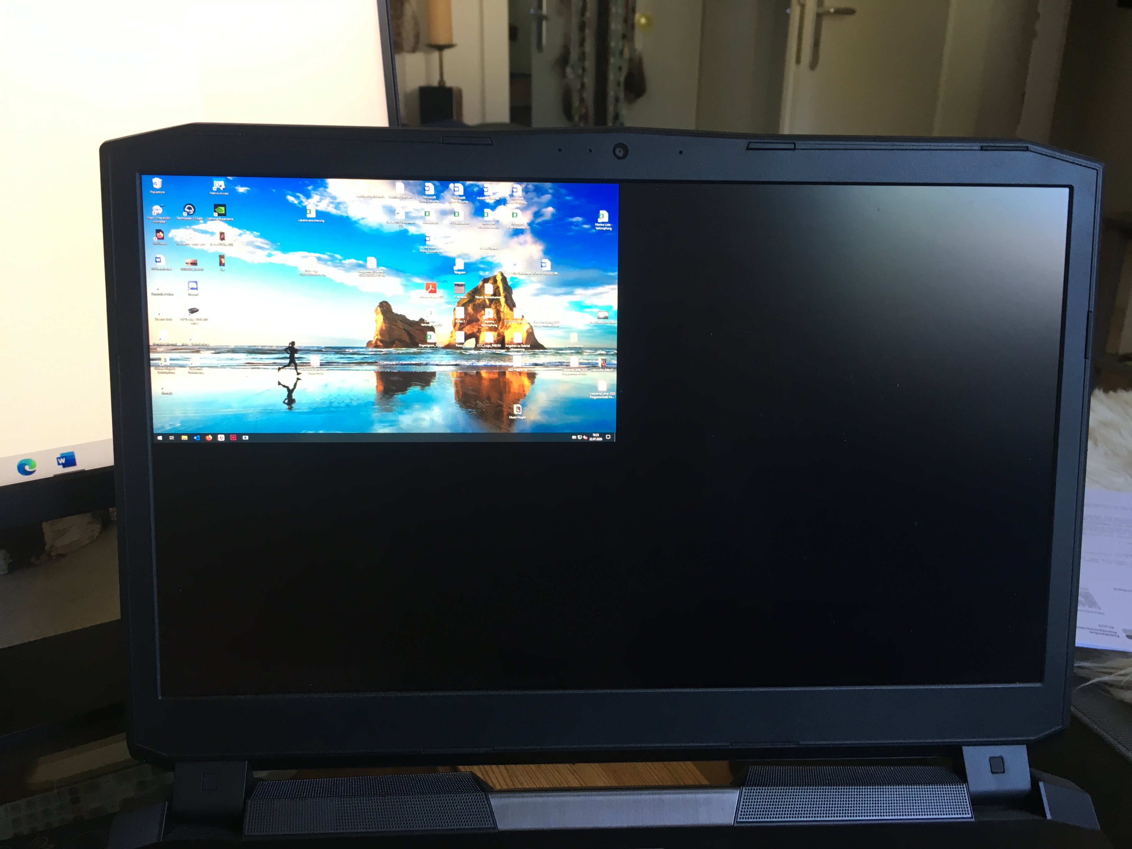

Hallo allerseits,
mein Problem trat über Nacht auf, zuvor habe ich meinen 24" Bildschrim abgehangen.
Windows 10 64 bit
Geforce GTX
Laptop
Marke: Dititalaudionetworkx
Schalte ich den PC an ist alles noch normal. Beim Login bereich ist mein "Bildschirm" auf ca 1/5 des physischen Bildschrim verkleinert. Nach ungefähr 6 Sekunden wird auch dieser Teil dann Schwarz. Wenn man ganz genau hinsieht ist der Bildschrim an der Oberkante des physischen Bildschirm ca. für einen halben Milimeter noch zu sehen. Im abgesichter Modus ist der Fehler nicht. Dort kann ich aber auch leider nicht auf das Nvidia Control Panel zurück greifen.
Normalerweise habe ich die Auflöstung auf 1920 x 1050, mein Laptop ist aber Standartmäßig auf 3000 x irgendwas eingestellt und ich möchte meinen er hat eigenständig diese Auflösung wieder gewählt und den Zoom auf 100% wie anstatt auf 250% empfohlen. Deswegen ist das Bild auch super klein, so klein dass man nicht mal den Courser sieht. Was aber nicht erklärt warum mir der Destop nur auf 1/5 des Bildschirms angezeigt wird. D
Kennt jemand den Fehler? Grafikkarte sollte eigentlich up-to-date sein oder hat es die letzten Tage ein Windows update gegeben dass sich von selbst installiert hat?
Viele Grüße,
Haku
