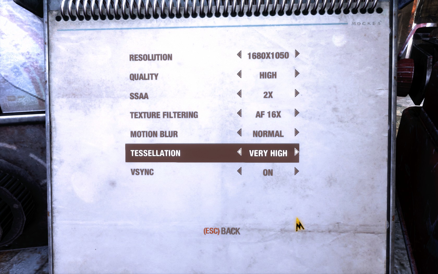

Ich spiele Metro 2033 Redux und Last Light Redux mit folgenden Einstellungen zwischen 50 und 60FPS,aber was extrem lastig ist ist die Qualität,sobald ich die auf Very High schalte sinken die FPS runter zwischen 30 und 40.
Schalte einfach mal die Qualität auf High und nciht auf Very High und schau dann was passiert.
