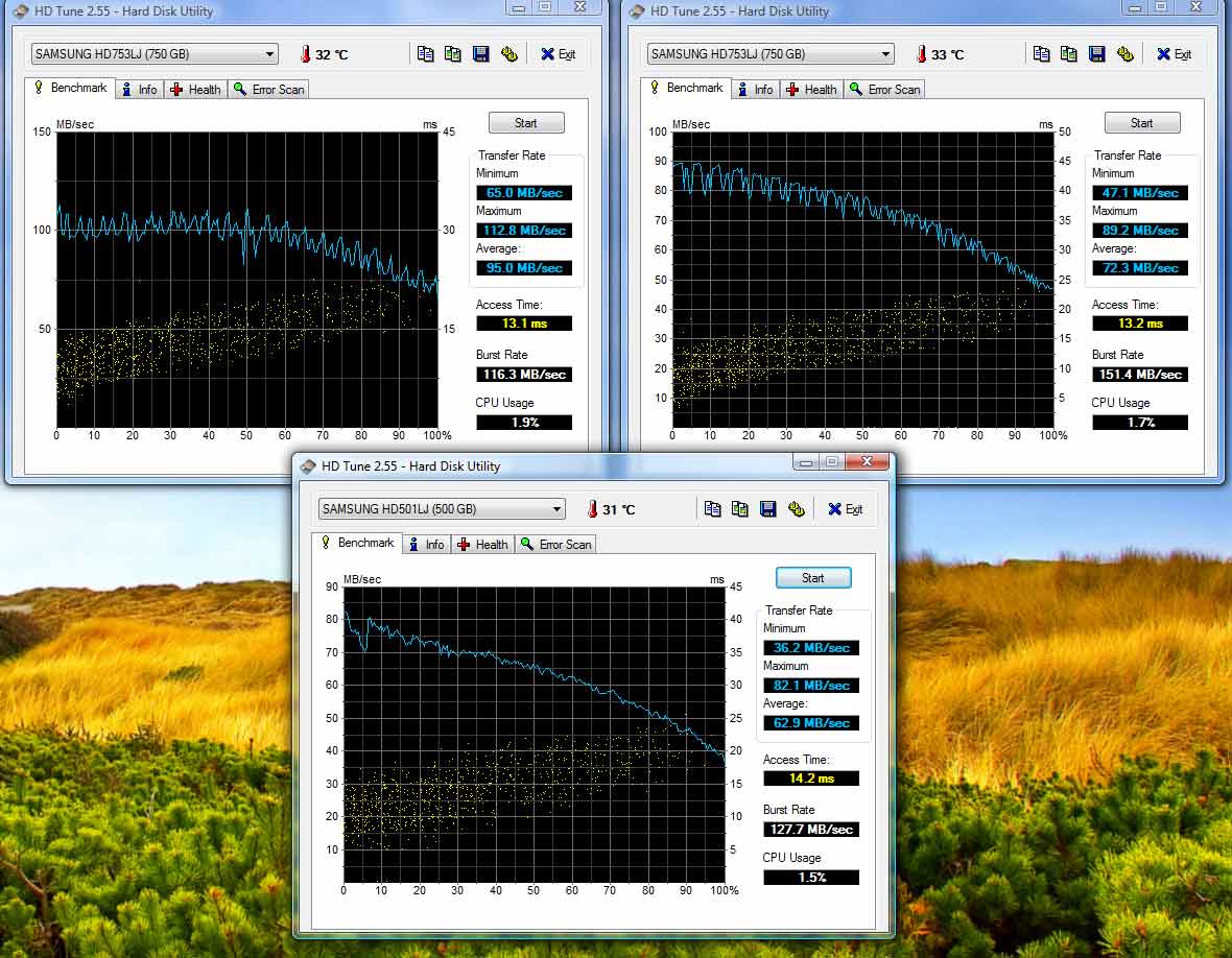

sorry hatte den Benchmark so oft gestartet das ich ihm am ende nicht mehr ganz durchlaufen lassen hab bis etwa 50% war der Min Wert konstant. Ich hab jetzt nochmal schnell Screenshots gemacht allerdings ist die erste Platte jetzt etwas langsamer weil Vista im Hintergrund etwas gemacht hat.
Die Linke Platte ist meine 1 Monate alte 750GB die rechte ist die, die ich letzte Woche gekauft habe man beachte die unterscheide der beiden Skalen (links/rechts) und das beim meiner ersten keine Eigenschaften angezeigt werden (scheint aber ein Bug in HDTune zu sein)

kannste mal komplett durchlaufen lassen?
die erste fällt irgendwie komischerweise kaum ab.
Ja wenn ich zuhause bin, das hatte mich ja auch dazu bewogen das gleiche Modell noch einmal zu kaufen ich hab das nämlich auch noch nie gehabt das die Platte nahezu konstante Leistung bringt erst so bei 60% sinkt die Leistung deutlich ab.

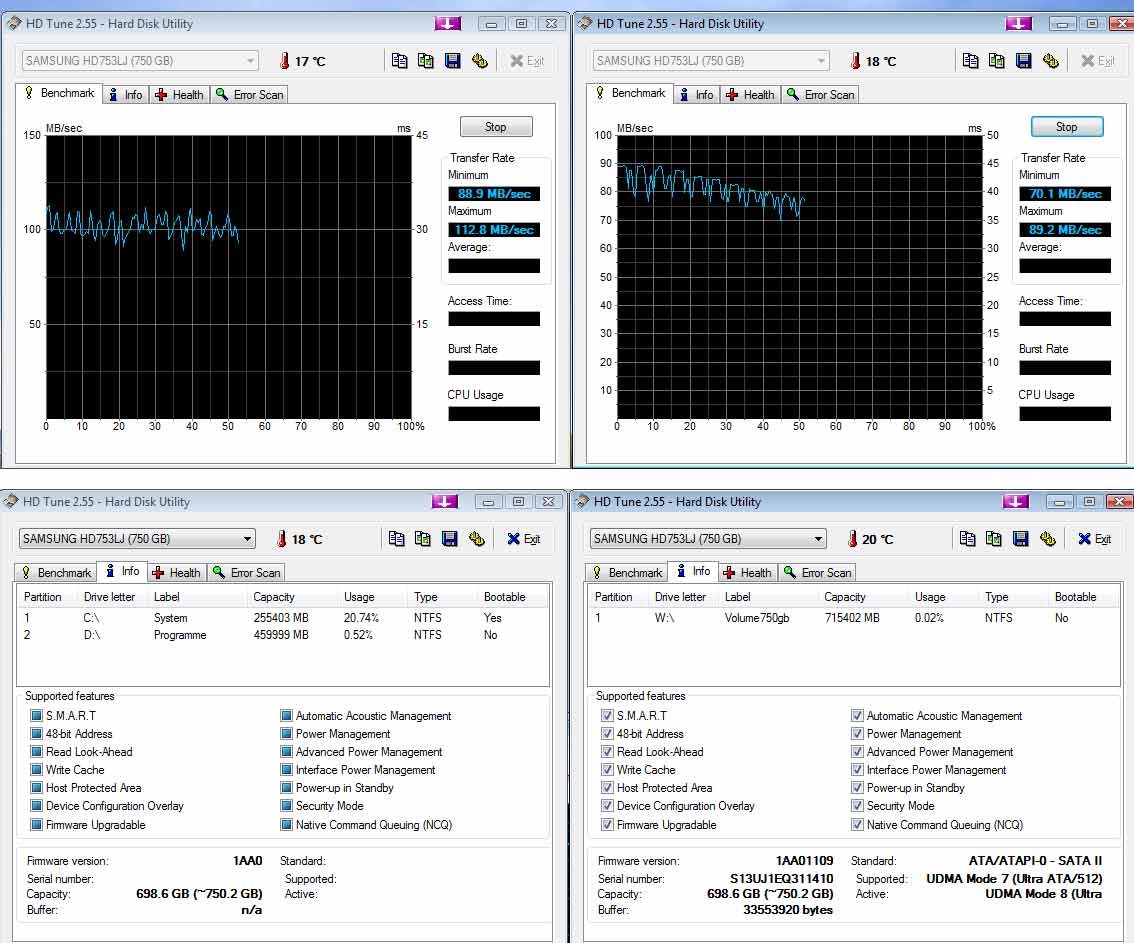

hier nun ein vollständiger Screen meiner beiden 750gb Platten und zum Vergleich meine alte 500Gb Platte

Hast Du den von conglom-o verlinkten Thread gelesen? Wenn nicht, hole es nach, da steht die Lösung drin.
Du hast offenbar eine Platte mit 333GB-Plattern und eine mit 250GB-Plattern erwischt. Bei höherer Datendichte steigt die Geschwindigkeit, bei geringer werden die Daten langsamer gelesen ... ;)

In dem oben verlinkten Thread wird auf der zweiten Seite zu den Luxxern verwiesen. Auch dort ist das Problem anhand von HD Tune-Screens belegt worden. Welche andere Lösung kann es dafür geben? Es ist kein Beweis, aber die übergreifend feststellbare Problematik legt die Platter-Theorie ziemlich nahe.
btw: ich weiß nicht, was die PCGH da getestet hat und wie die 750er F1 dort konkret abgeschnitten hat (auch mit den ca. 90-95MB/s?). Bislang galt es nur als gesichert, dass die 320er, 640er und die 1TB-Modelle mit den 333er Plattern ausgestattet wurden. Dass die 750er und wohl nun auch die 500er davon profitieren, war mir bis vor kurzem auch gänzlich unbekannt.
Im übrigen ist die Performance für eine 250GB-Platter-Harddisk mit deutlich über 70MB/s im Bereich des Üblichen.
