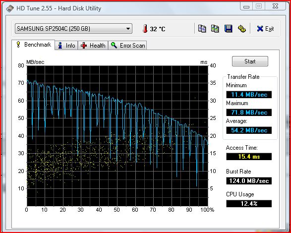

bei deinem hdtune bild sieht das sehr merkwürdig, der sollte nicht so einbrechen zwischendurch.

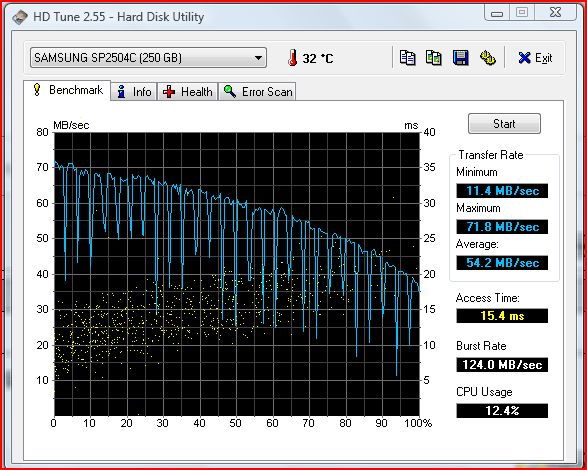

Das mit dem Einrechen hatte ich auch bei meinen alten schon.
Hätte wohl doch gleich nen besseres bord kaufen sollen
Son G31 taugt wohl net viel.. naja <40EUR ebend.
Anbei mal eines meiner alten 250er zum vergleich.

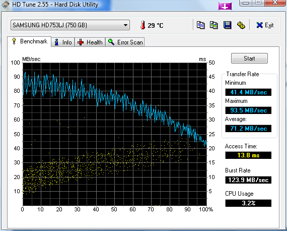

Habe jetzt mal HWMonitorTray beendet und nochmal gebencht... lag wohl an dem teil jedenfalls sieht es jetzt ungefähr so aus wie bei DMX.
Edit: So nun nochn aktuelles Bild dazu.
die SMART ergebnisse von Speedfan sind trotzdem seltsam

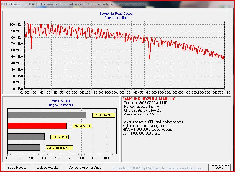

Hi, hab durch Suchen diesen nicht ganz so alten Threat gefunden da ich mit etwas zu meiner Platte informieren wollte
Jedenfalls kann ich die Geschichte scheinbar auch bestätigen dass Samsung entweder 250er oder 334er Platten in der 750GB-Version der Spinpoint-Serie verbaut.
Meine schafft laut HD-Tach ca. 94MB/s Average Readspeed, und die von meinem Bruder (die eigentlich baugleich sein müsste
) bloß ca. 72MB/s.
Meine Platte ist 04/08 produziert worden, und seine 03/08. FW hat meine die 1AA01110 drauf (laut Everest). Bei meinem Bruder müsst ich erst schaun.
Naja, da scheint mein Bruder wohl ein unglückliches Händchen gehabt zu haben
Wir haben die Platten zusammen gekauft und ich lies ihn aussuchen welche er haben wollte
Was Samsung da abzieht find ich trotzdem nicht ok. Frag mich warum die dann überhaupt noch die 250er Platten produzieren wenn die es sich leisten können auch 334er zu verbauen wo es nicht nötig wär.
Ausserdem frag ich mich, ob die 334er evtl Fehler haben wenn die zB in eine HD753LJ verbaut werden. Da die Kapazität dann eh beschränkt werden muss, wärs wohl ein leichtes da Fehlersektoren per FW auszublenden.
