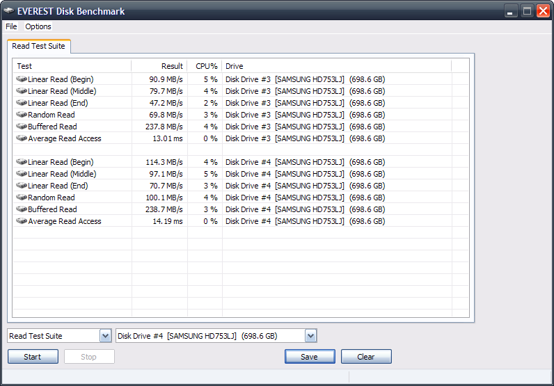

ich hab mir vorgestern eine zweite HD753LJ geholt und eingebaut, danach hab ich dann mit hdtune die oberfläche gecheckt und da viel mir auf das die platte relativ langsam läuft. Also habe ich mit HD Tune und Everest mal benchmarks gemacht und meine ältere 750er (2 monate alt) ist dort immer schneller als die neue. Hab kabel und sata ports gewechselt und komme immer zum selben ergebnis.
also gestern zum Händler und dem das erzählt, da schaute der mich schon komisch an. Aber hab ohne probleme ne andere platte bekommen, nun aber komme ich dort zu genau den selben ergebnissen. Da die platte eh nur als datenlager dient ist die geschwindigkeit nicht so wichtig, jedoch wunder ich mich halt was das ganze soll.
hat jemand vieleicht ne erklärung wieso die neue nun aufeinmal deutlich langsamer ist?

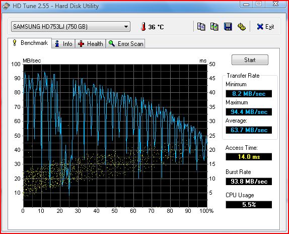

Kannst du mal von beiden nen HDTune Benchmark machen?
Ich hab das jetzt schon 3 oder 4 mal gesehen, inklusive bei einer HD250 von der F1 reihe.
Du könntest eventuell mal das Herstellungsdatum und Firmware version etc. vergleichen.
Die langsamere ist aber schätze ich mal die ältere, denn die haben wohl die meisten, und das ist eher der normalfall.
Ich dachte irgendie dass es vielleicht nen fehler beim Benchmark selber ist. Vielleicht irgendwie controller abhängig oderso. Aber naja, wenn beide am gleichen hängen, dann dürfte das ja nicht sein.

ja die langsamere ist die die ich vorgestern gekauft habe. hab wie gesagt die kabel, ports etc gewechselt und auch jeweils alleine laufen lassen, immer das selbe.
bin gerade nicht zu hause, hab aber noch bilder hier auffem usb stick die ich dem händler gezeigt habe, daher sind die nun nicht besonders schön ausgeschnitten, aber dürften ihren zweck erfüllen.
genauere angaben kann ich erst machen wenn ich zuhause bin, da ich gerade kein windows rechner hier habe und keine rechte an der linux kiste was zu installieren kann ich nicht remote zuhause drauf.

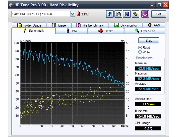

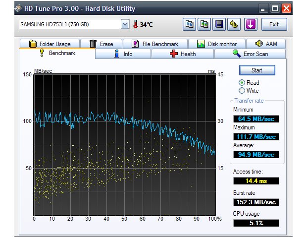

neue platte (langsame): http://ubuntuusers.de/paste/373793/
alte platte(schnelle): http://ubuntuusers.de/paste/373794/
und hier aus HD Tune
neue platte:
alte platte:

Angesichts dessen, dass die Burst-Rate bei beiden Platten im Rahmen der Messgenauigkeit (bestimmt nicht besser als 1%) identisch ist:
Ich vermute, dass Samsung bei den Festplatten mit Kapazitäten, die nicht nahe bei ganzzahligen Vielfachen von 334GB liegen, wahlweise Scheiben mit 334GB einsetzt, die aber nicht voll genutzt werden. Oder Scheiben mit 250GB, die voll genutzt werden. Erstere sind schneller. Unter der Voraussetzung, dass die unterschiedliche Scheibenkapazität ausschließlich über die Datendichte in der Spur erreicht wird sowie die 7200u/min beibehalten werden (und einigen sonstigen Kleinigkeiten), ist bei der Ausführung mit 334GB - Scheiben eine Transfergeschwindigkeit möglich, die um den Faktor 334GB/250GB)=1,336 größer ist als bei der Ausführung mit 250GB - Scheiben.
Das kommt hier bei den mittleren Transferraten ziemlich gut hin: 72,5 MB / Sekunde * 1,336 = 96,86 MB / Sekunde.
Es wurden beim schnelleren Exemplar zwar "nur" 94,9 MB / Sekunde gemessen, aber da scheint laut Diagramm bei den schnelleren Transferraten ohnehin irgendetwas leicht zu limitieren, d.h. der "Trend" der Kurve der Transfergeschwindigkeit ist auf den ersten 40% der Pattenkapazität praktisch waagerecht.
Aber das ist fast schon Kaffeesatz-Leserei, denn es gibt zahlreiche Randbedingungen, die Einfluss auf die Ergebnisse derartiger Benchmark-Programme haben.

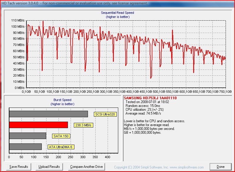

So noch den langen HD Tach bench mit rangehangen

HD Tach sagt:
Burst: 237,8MB/s
14,6ms
averange 73,7MB/s
Was mir auffällt ist das die Platten auf UDMA-5 laufen obwohl die 750er ja UDMA-7 kann und im Bios UDMA-6 als maximum ginge...
