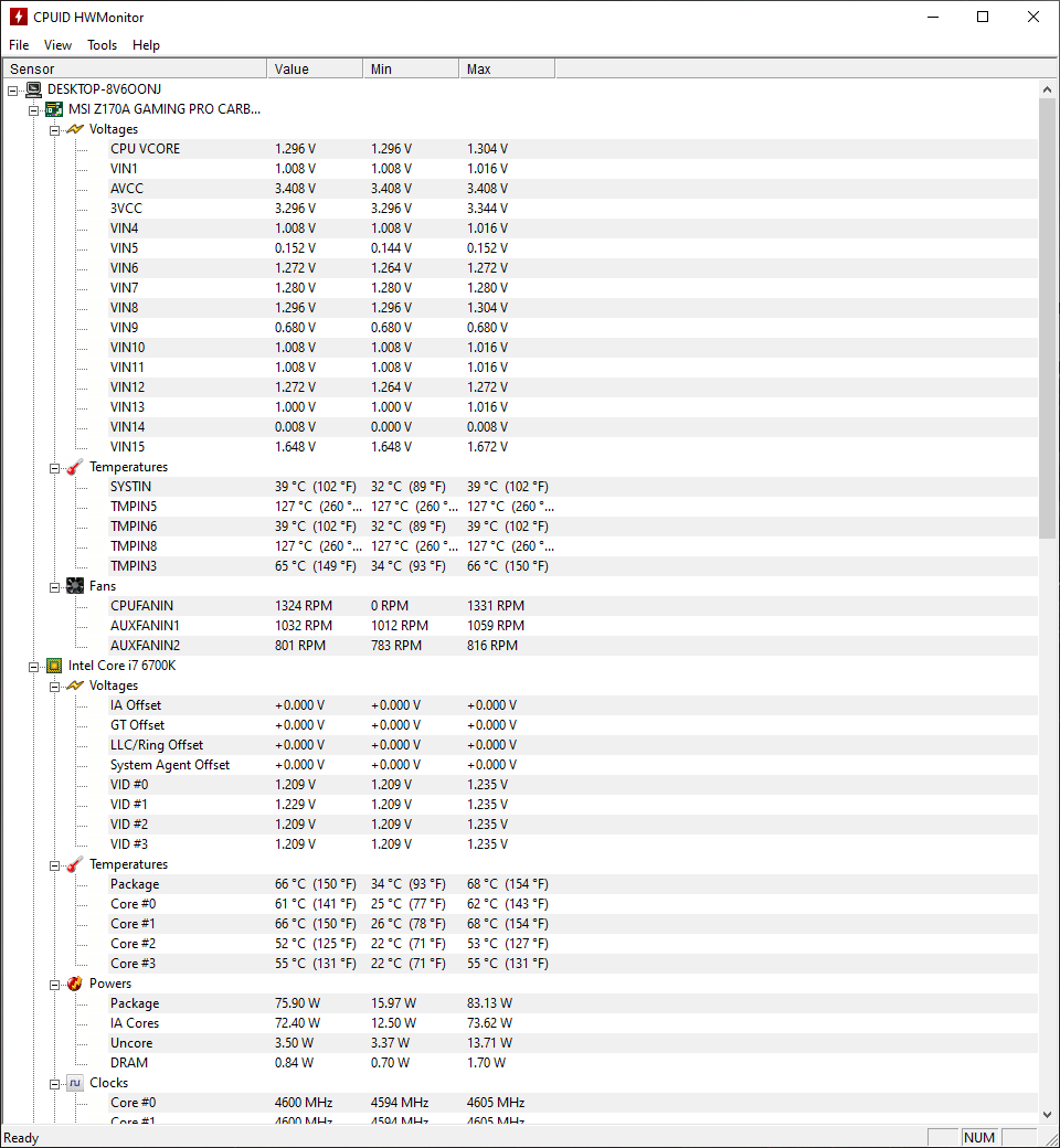

Ich habe folgendes Problem.
Mir ist letzte Woche der Rechner abgestürzt, da die CPU überhitzt ist, da ich andere Lüfter testen wollte.
Das Problem ist mittlerweile wieder gelöst, alle Temperaturen sind im grünen Bereich unter Volllast.
Seit dem Absturz habe ich bei weitem weniger FPS Games. COD MW, Dirt Rally 2.0, CSGO
Extrem fällt das auf in COD MW. Vor dem Absturz hatte ich dort 120 - 140 FPS, seither sind diese zwischen 70 und 100FPS mit den gleichen Settings.
Ich habe mit DDU die Treiber der Graka neu installiert, dies ergab keinen erfolg. Auch die CPU auf Standard Takt zurück zu stellen ergab keinen erfolg. Die Hintergrundprogramme haben sich nicht geändert.
Mir fiel gestern aber auf, dass die seit dem ca 95 - 100 Prozent Auslastung aufweist, sodass meine Stimme in Discort verzerrt. Diese Problem gab es zuvor auch nicht.
Infos aus anderen Foren oder Beträgen haben mir bisher nicht geholfen.
Ich Vermute mal, dass meine CPU einen schaden davon genommen hat, da ich seit dem nichts geändert habe.
Vielleicht kann mir jemand weiter helfen.
Neuinstallation von Windows steht als Option noch offen.

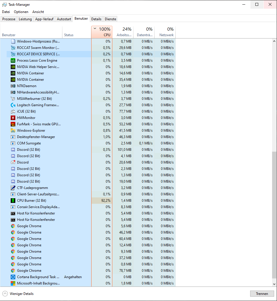

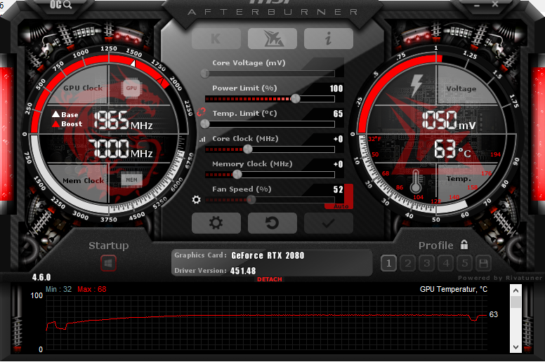

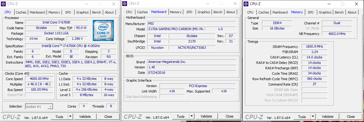

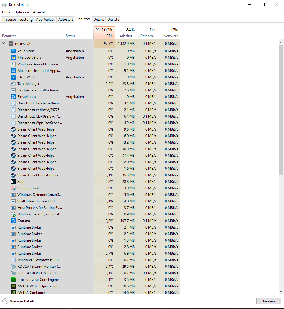

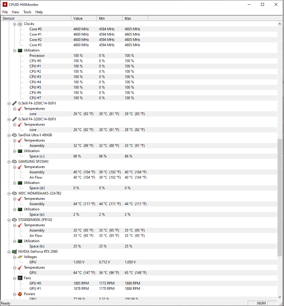

Die beihängenden Screenshots wurden unter Volllast gemacht. (CPU Burner + GPU Stresstest)

Der Task Manager sagt, dass da ein Pozess namens "CPU Burner" läuft, der die CPU massiv auslastet. Hast du das angeworfen um die Temperaturen zu checken, oder soll der nicht laufen?
Das würde jedenfalls die hohe Auslastung erklären.

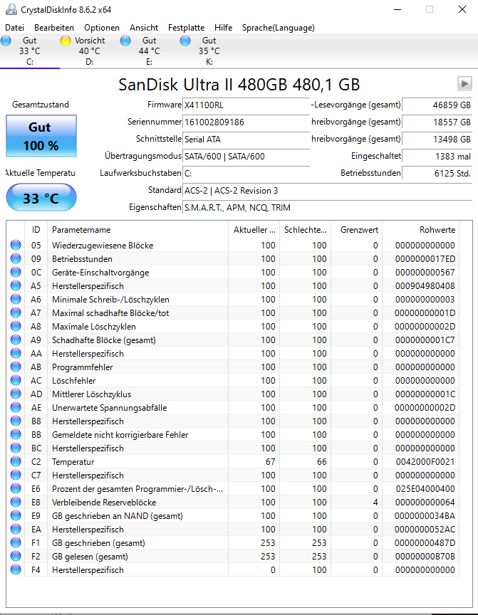

auch eine Defekte Platte kann Probleme verursachen. CrystalDiskInfo gibt ja eine Warnung für die D Platte aus, liegen die Spiele dort?
Wenn das noch eine HDD ist kann die durchaus einen Fehler haben wenn die plötzlich stromlos wird, besonders wenn diese unter Last war. (eine moderne HDD sollte das überlegen, aber man weiß ja nie ;) )

Ja logisch erzeugt CPU Burner 100% Auslastung. Dafür ist es ja da :freak:
Das ist mir schon klar. Aber es ist eben die Frage, ob der Prozess überhaupt laufen soll, oder ob das ein Vesehen ist.
Kann ja sein, dass das Tool installiert wurde um möglichst viel CPU Last zu erzeugen um die Temps zu checken. Und nun läuft der Kram aber vielleicht im Autostart und belastet die CPU ständig und deshalb kommts du den schlechten FPS werten in den Spielen.
Jedenfalls interpretiere ich den entsprechenden Satz mit den 95-100% Auslastung so, dass die CPU hier belastet wird, obwohl sie das nicht sollte.

Hallo, erfreulicherweise haste Dir ja schon viel Mühe gemacht mit Beschreibung und Screenshots.
Allerdings scheinste eher hören zu wollen "Liegt nicht an den 4.6ghz allcore", sonst würde ich den Sinn der Screenshots unter diesen Bedingungen nicht verstehen.. Wie wäre es denn, wenn Du die gleichen Screenshots mal ohne cpu-Burner machst, damit man evtl. irgendwas identifizieren kann, was da die Auslastung verursacht?
Und ein übertaktetes System als Basis für irgendwelche Untersuchungen bietet sich auch nicht gerade an. Geh mal auf Stock zurück, und zwar alles, incl. GPU usw.
Vielleicht kommt am Ende einfach nur raus, daß Dein ursprüngliches OC von vor ein paar Jahren inzwischen nicht mehr stabil ist und mind. mehr Spannung verlangen würde um wieder stabil zu sein (Elektronenmigration mal googeln, was das ist und wodurch die noch beschleunigt wird und ob das irreparabel ist)..

Und bei Crystaldiskinfo ist irgendeiner der Speicher auf Gelb - das kann auch Probleme verursachen.

sehe es auch so wie @Neodar. Denke auch das wohlmöglich das Tool CPU burner im Autostart ist und konsequent 100 %last erzeugt. Daher würde mich die schlechte Spieleleistung und der verzerrte Sound auch nicht überraschen.

Deswegen habe ich ja auch nachgefragt. Aber ich gehe jetzt mal einfach davon aus, dass der Threadersteller inzwischen auch mal neu gebootet hat. Spätestens dann sollte kein CPU Burner mehr laufen.
CPU Burner setzt sich doch nicht selbst in den Autostart?
Er hat ja auch geschrieben, daß er absichtlich den cpu- und gpu-stresstest hat laufen lassen für die screenshots, womit die auf die eigentliche Frage ("Starke Leistungseinbußen seit..") bezogen erstmal ihr Ziel verfehlen..
Ich zitiere mal den TE: "mir ist gestern aufgefallen das die Auslastung seitdem bei 95 bis 100% liegt." Mit Treiber deinstallieren und Neuinstallation sollten da schon einige Neustarts drin sein. Wenn jetzt nicht gerade der Windows Index Dienst die Festplatte komplett auslastet, wird es wohl das CPU burner Tool sein.

Vorweg schonmal, der CPU Stresstest war nur um die Daten auf Voll last zu haben. Dieser läuft logischerweise nur, wenn ich diesen Manuell starte.
Ich werde, sobald ich wieder zuahsue bin, alles wieder auf stock stellen und Screenshots aufnehmen.
Die CPU habe ich heute testweise wieder auf Stockeinstellungen gehabt. Das Ergebnis hat sich trotzdem nicht geändert. Die Fps in cod waren gleich schlecht.
OC rausnehmen bis Problem behoben ist, ist ebenfalls sinnvoll.
Die gelb markierte Platte nutze ich nicht mehr, da diese schon Probleme gemacht. habe. OC werde ich später raudnehmen.

Das war auf Cod bezogen. Während des Spiels hatte ich eine CPU auslastung wie oben beschrieben und eine gpu auslastung von 2 bis 5%. CPU burner war zu diesem Zeitpunkt nicht abktiv.

ICUE von Corsair nicht mal gerne Probleme mit diversen anderen Programme? Bei deinem Taskmanager würde ich einmal alle unntötigen Prozesse killen.
Das kommt auch auf die Liste.
