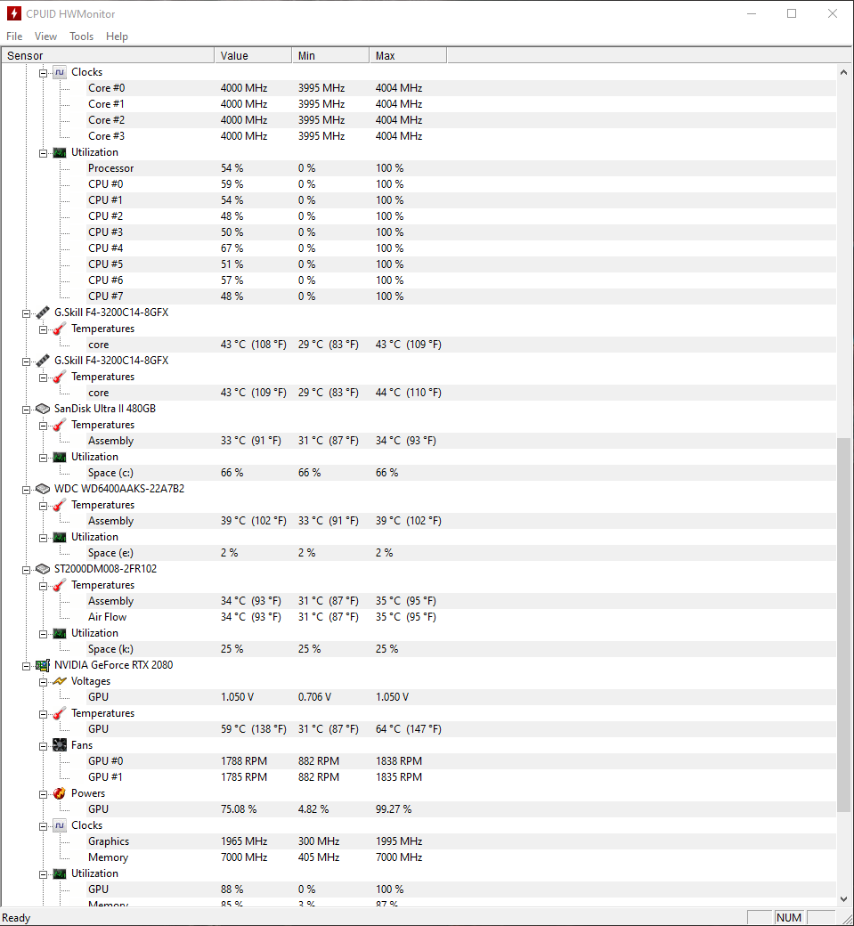

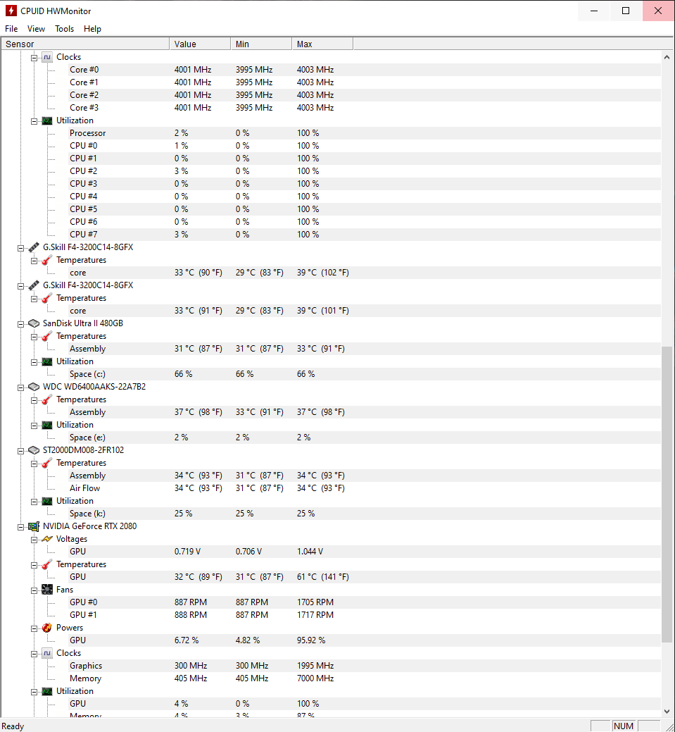

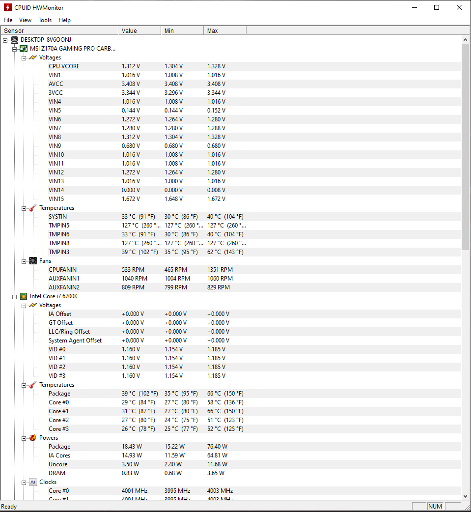

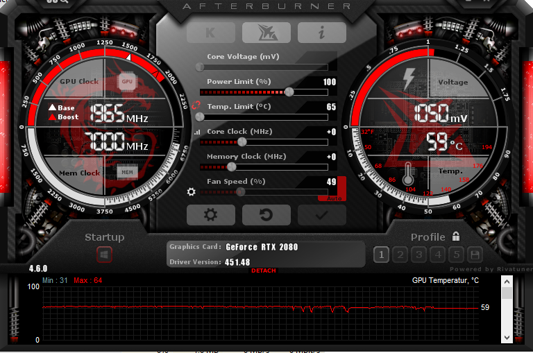

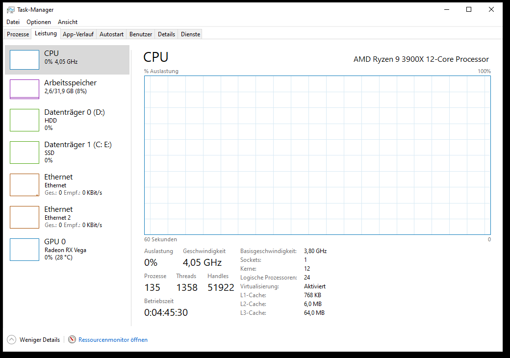

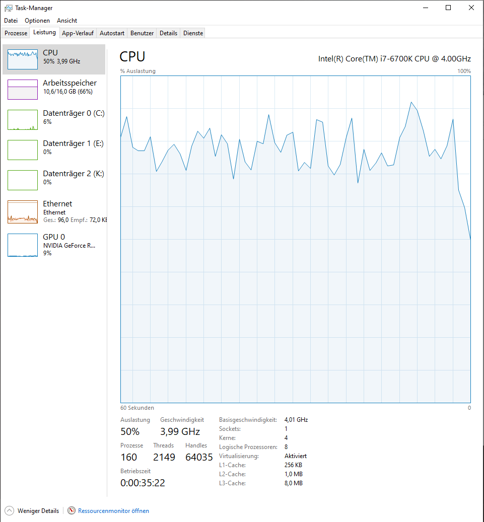

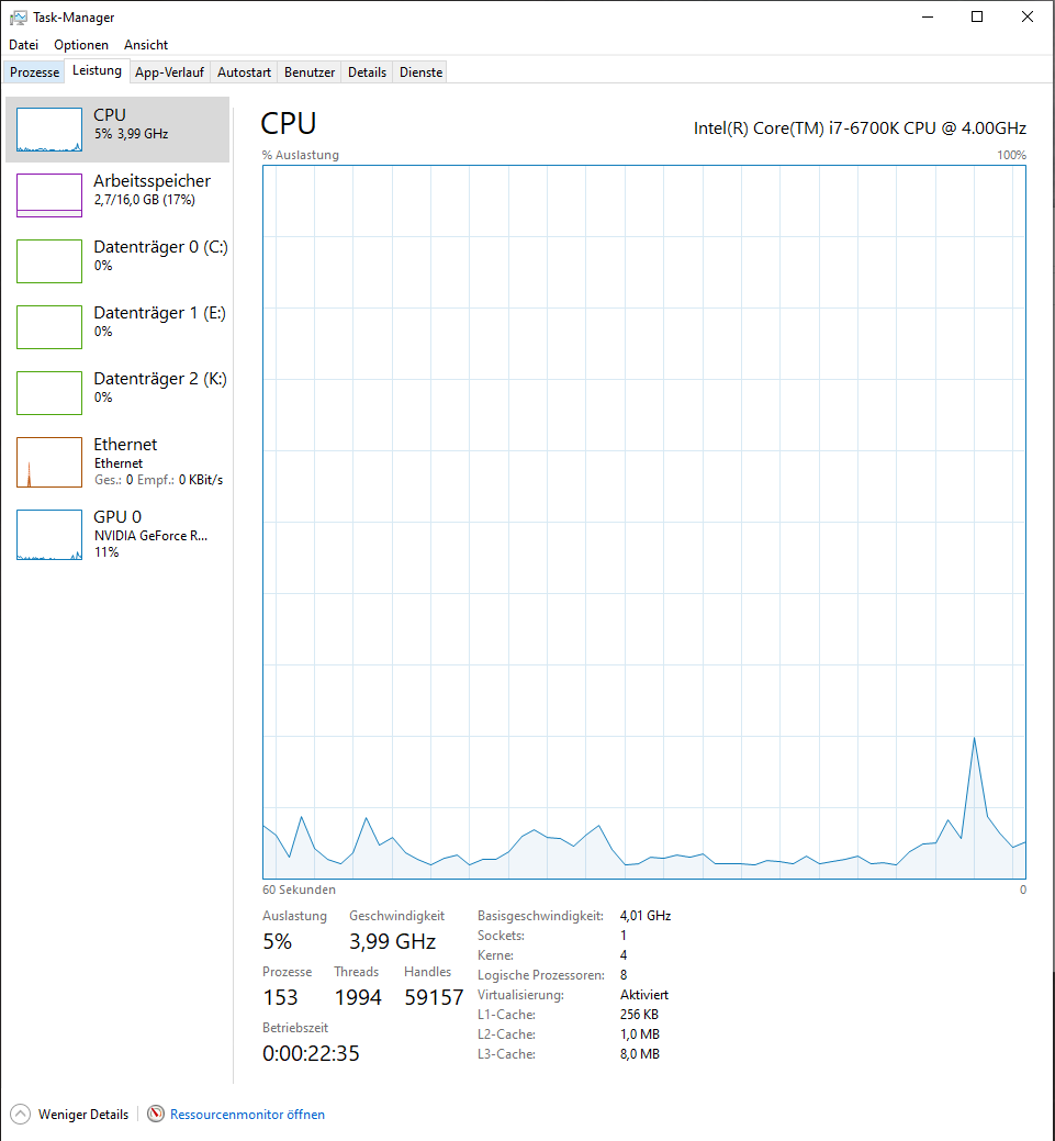

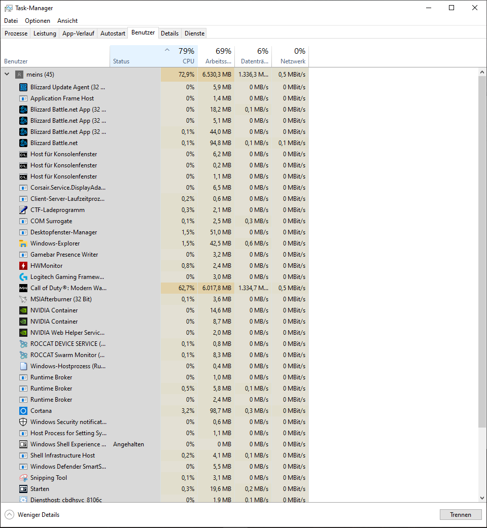

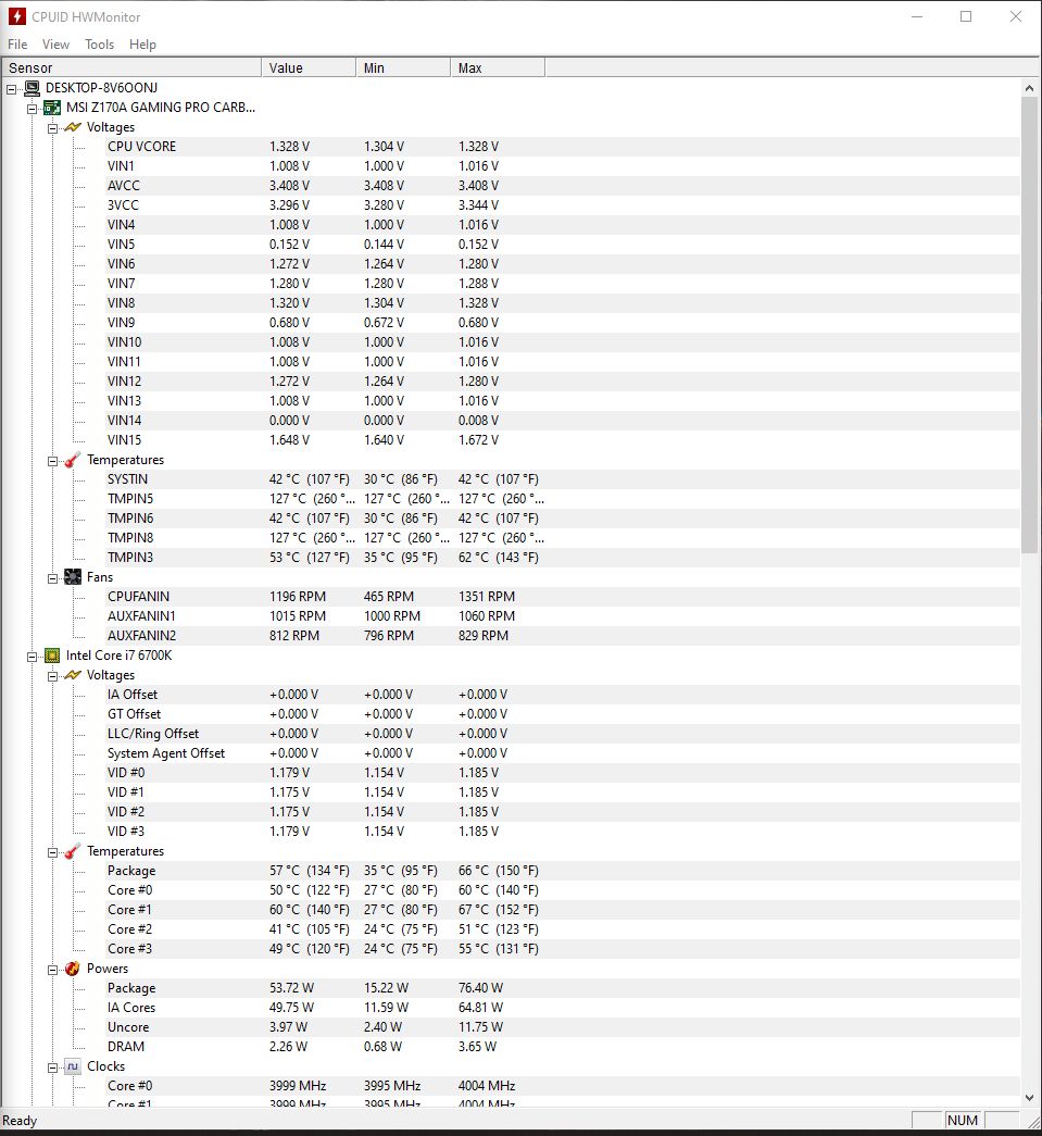

Ich hänge noch Screenshots an während dem Spiel auf Hohen Settings und Bilder im Idle.
Edit:
Ich habe jetzt eine Runde Warzone in COD gespielt. Die CPU ist hierbei nicht ans Limit gekommen, aber die FPS war nach wie vor nicht gut. Stellenweise FPS drops auf 60-70 FPS. Hin und wieder stockt das Spiel immer wieder ganz kurz, sodass man kaum zielen kann.
Ich vermute mal zwei Dinge.. erstens ist Dein Windows anscheinend rel. zugemüllt. Hinweis dafür liefert aber im Wesentlichen nur Dein IDLE-Taskmanger-Screenshot.. für IDLE ist da ganz schön was los... 5-20%
Zweitens unterstelle ich mal ganz frech, daß Du gar nicht weisst, wie man ein CPU-Limit sicher feststellt.
(weil Du den relativ wenig aussagenden CPU-Last-Taskmanager-Screenshot postest..)
Daß der Taskmanager (oder auch irgendein anderes PRG, völlig egal) 50% CPU-Last anzeigt, reicht nämlich nicht um eins auszuschliessen.
Dabei ist die Sache ganz einfach: Du musst einfach die gpu-Last betrachten. Wenn Du die GPU ohne irgendwelche fps-Limits betreibst (fps-cap, vsync,..) und die gpu selber in kein Hardwarelimit fährt (Power, Temperatur) muss ihre Last gegen 100% (Ich lass mal stabile 95-100 gelten) gehen. Auf die Angabe kannste vertrauen.
Ist sie nicht bei knapp 100%: CPU-Limit (wenns um Online-Gaming geht können natürlich auch Ping-Geschichten mit da reinspielen. Um das von vornherein auszuklammern betrachte Deine Games, soweit möglich, zum Testen Offline)
Idle sieht hier eher so aus: Siehste den Unterschied?

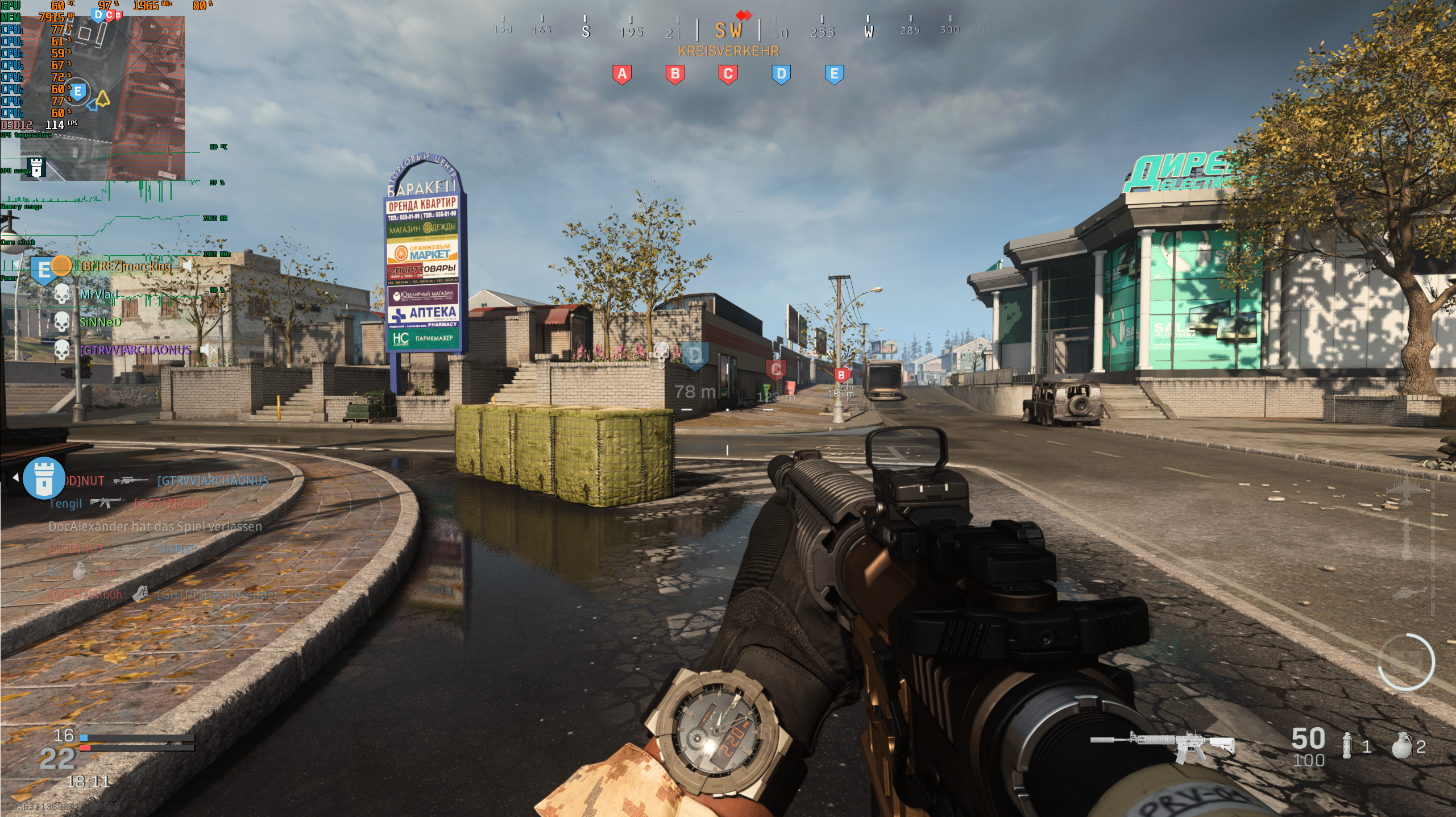

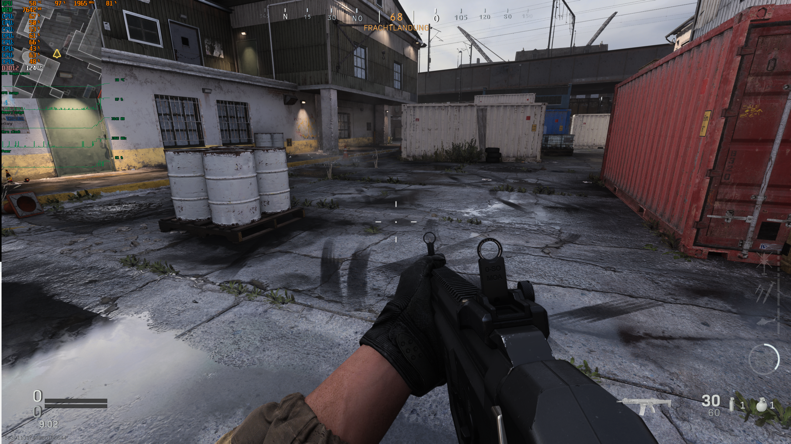

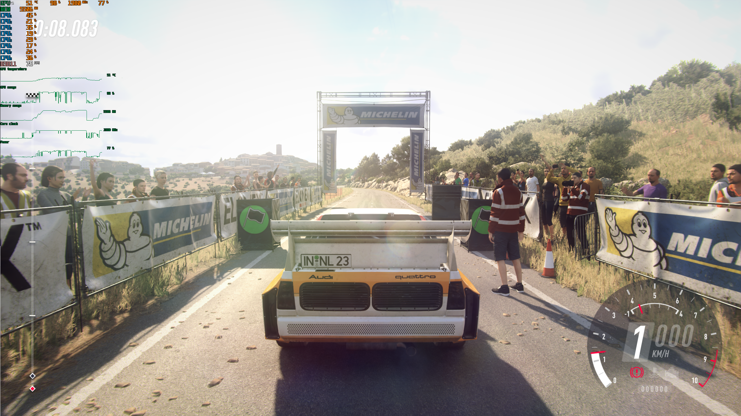

Ich habe mal 3 Screenshots aus dem Spiel gemacht. COD einmal alleine und einmal bei Bodenkrieg. Einweiteres aus Dirt Rally 2.0.
thompson004 schrieb:
Hast du jetzt schon mal mit MSI Afterburner die Hardware-Bremse getestet? Das wäre sehr interessant.
Mein CPU Limit liegt dann wohl bei 15 bis 16% nach dem Test.

Hi, du bist ganz klar im GPU-Limit.
Damit (und mit der Neuinstallation) kann man denke ich einen negativen Effekt auf die FPS durch diesen Absturz ausschließen.
Um diese solltest du dir also nicht allzu große Gedanken machen - läuft doch, oder?

Mein Tipp:
Schalte mal in den Afterburner noch die Taktraten rein, dann siehst du ob runter getaktet wird.
CPU und GPU!
Reaktionen: thompson004
Ich bin mir da schon ziemlich sicher. Naja hab jetzt einfach Settings etwas runter gestellt. Takt ist alles normal. Sowohl bei der GPU und der CPU. BIOS update wäre eine Option, musste eben feststellen, dass dieses von 2016 ist. :o
