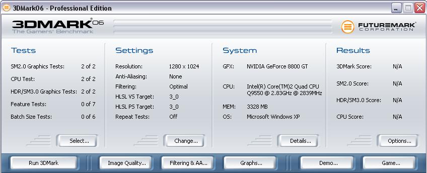

ich hab mit dem q9550 auf 3,4 und der 8800gt oc 15k Points. (Nur als Vergleichswert)
Nein, muss nicht. Fast jeder Testlauf im 3dmark außer dem Canyon Flight ist massiv CPU-limitiert in den Standard-Einstellungen. Erhöht man den CPU-Takt erhält man auch höhere FPS und damit mitunter deutlich erhöhte SM 2.0- und SM 3.0-Werte. Der Phenom ist leider kein Benchmark-König wie ein Intel Quad @3,4Ghz.
Zum Testen würde es sich anbieten, die Auflösung zu erhöhen und AA/AF dazuzuschalten. Ich würde mich nicht wundern, wenn es damit bei den 15000 Punkten bleibt. Aber achte mal bitte v.a. auf die FPS im Canyon Flight, einmal mit deaktiviertem und einmal mit aktiviertem CF, die FPS müssten sich annähernd verdoppeln.
