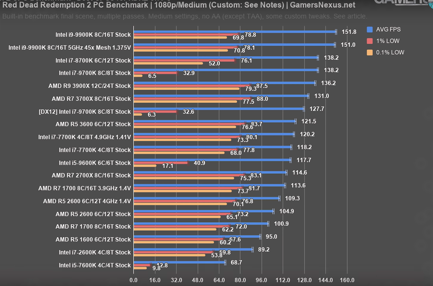

Das ist ein Problem von RDR2 mit deinem Prozessor.
GamersNexus hat auf YouTube in seinem Video zum CPU Benchmark in RDR2 ebenfalls solche Probleme beobachtet.
Vor allem die i5 ohne HT hatten regelmäßig Freezes von mehreren Sekunden.
Guck dir das ganze mal an. Vielleicht sagt er auch was dazu was man machen kann hatte es nur nebenbei an und nicht auf alle genau gachtet.

Liegt an den Framtimes 1% und 0.1% Low. Siehe ganz unten im Chart.
Lt. Gamersnexus müsse man das Gesamtsystem mehr auslasten, damit dieser Stutter nicht mehr auftritt.
Zusammenspiel von CPU und der Engine.

Also mal das wichtigste grob gesagt:
Der Fehler kann nur durch Rockstar mit einem Update dauerhaft vernünftig behoben werden.
Bis dahin kannst du nur versuchen die Einstellungen Hoch zu drehen damit deine Grafikkarte mehr belastet wird, wodurch die FPS sinken und der Prozessor weniger berechnen muss. Das führt dann dazu, dass zumindest die langen Freezes verschwinden.
Eine andere Lösung existiert leider aktuell nicht.
Da bleibt nur abwarten bis ein Update seitens Rockstar kommt.
