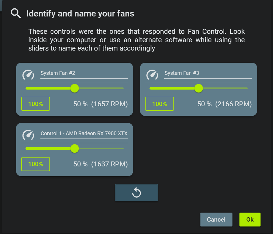

Habe ich gemacht, ich wurde direkt vom Einrichtungsassistenten begrüßt und folgende Lüfter wurden erkannt:
System Fan #3 ist hier denke ich der CPU Fan aufgrund der hohen und konstanten Drehzahl.
System Fan #2 hingegen springt die ganze Zeit von über 1.600 RPM wie auf dem Screenshot und 800 RPM hin und her, ohne das ich hier Lüfterkurven oder sonstiges eingestellt habe.

Du hast Recht - die Umdrehungen bzw. die Anzeige der Umdrehung springt die ganze Zeit von 800 auf 1.600 RPM und wieder zurück, fast schon im Sekundentakt. Jedoch wundert es mich, dass das brummen / wummern immer noch auftritt, auch wenn ich alle 5 Gehäuselüfter über FanControl auf 0% setze und diese somit zum stehen kommen..
Das mit System Fan 3 ist nochmal zu prüfen. Du hast eine Corsair AIO verbaut, je nachdem welche das ist benutzt die zur Steuerung Corsair iCUE. Und die kannst du auch nicht mit Fan Control steuern dann.
Ich würde mal rausfinden welcher Lüfter an System Fan 2 hängt. Zb durch abziehen der Stecker auf dem Mainboard. Und dann an einen anderen Anschluss am MB anstecken und schauen ob sich das Verhalten ändert.

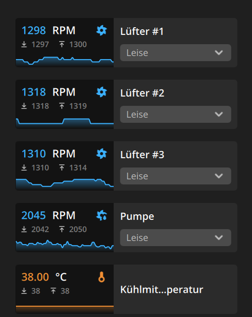

Hab gerade geschaut, die H150i wird über iCUE angesteuert, das lässt sich auch nicht ändern.
@Merlin352 Ich habe mir vor einigen Tagen mal iCUE runtergeladen und habe da mal die Lüffter und die Pumpe auf "Leise" gestellt:
Allerdings erscheinen mir die RPM hier trotzdem sehr hoch für den Modus "Leise"
