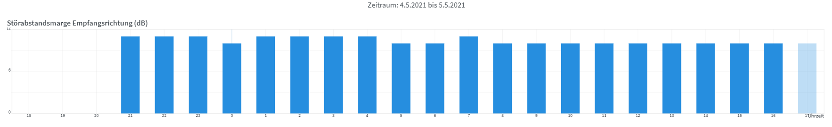

Ich zeige Euch mal ein paar Screenshots vom Profil (maximale Stabilität):
Hat jemand eine Idee? Ich bin wirklich der Verzweiflung nah. Wenn ich zocke sind die Störwerte deutlich höher.

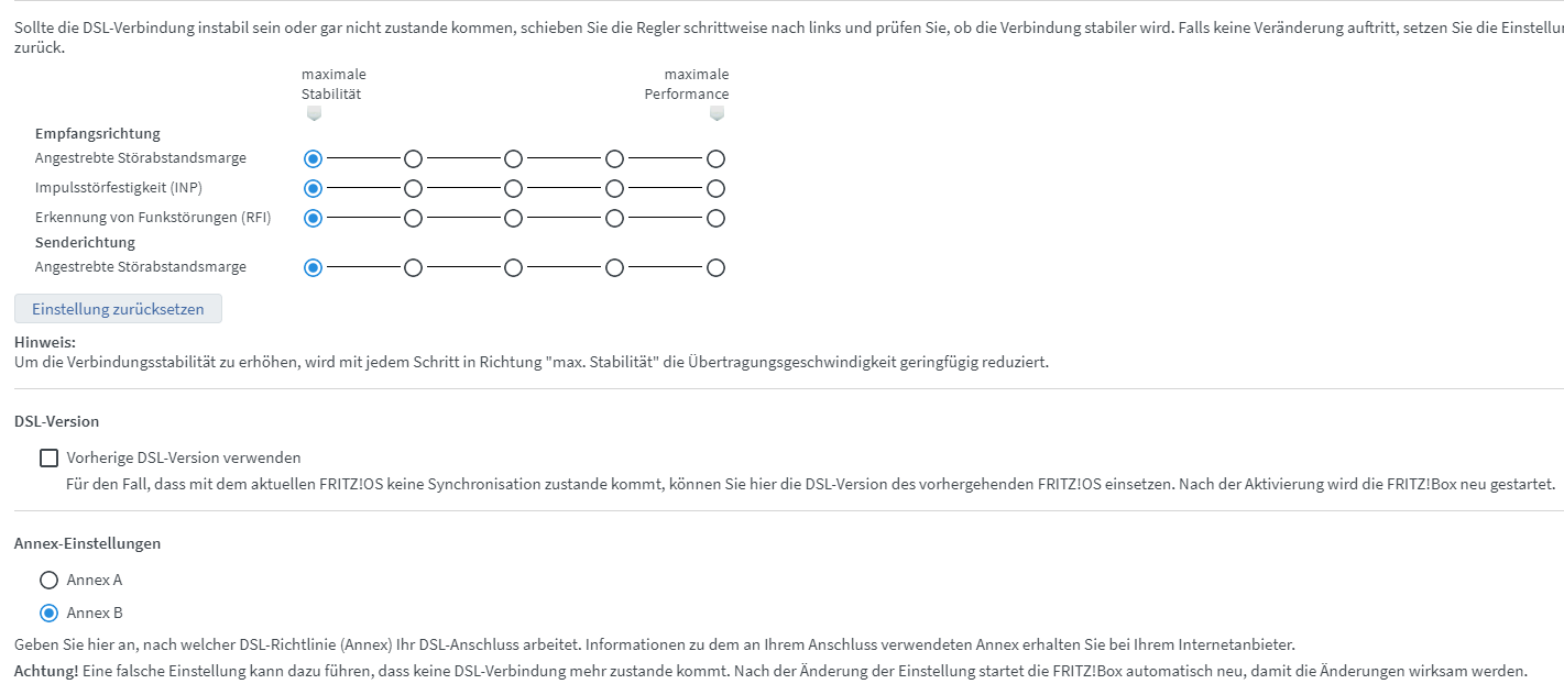

Blöde Frage vielleicht, aber hast du auch mal die "ältere" DSL-Version versucht?
Ich hatte damals bei der 7590 damit auch bessere Ergebnisse bei mir.

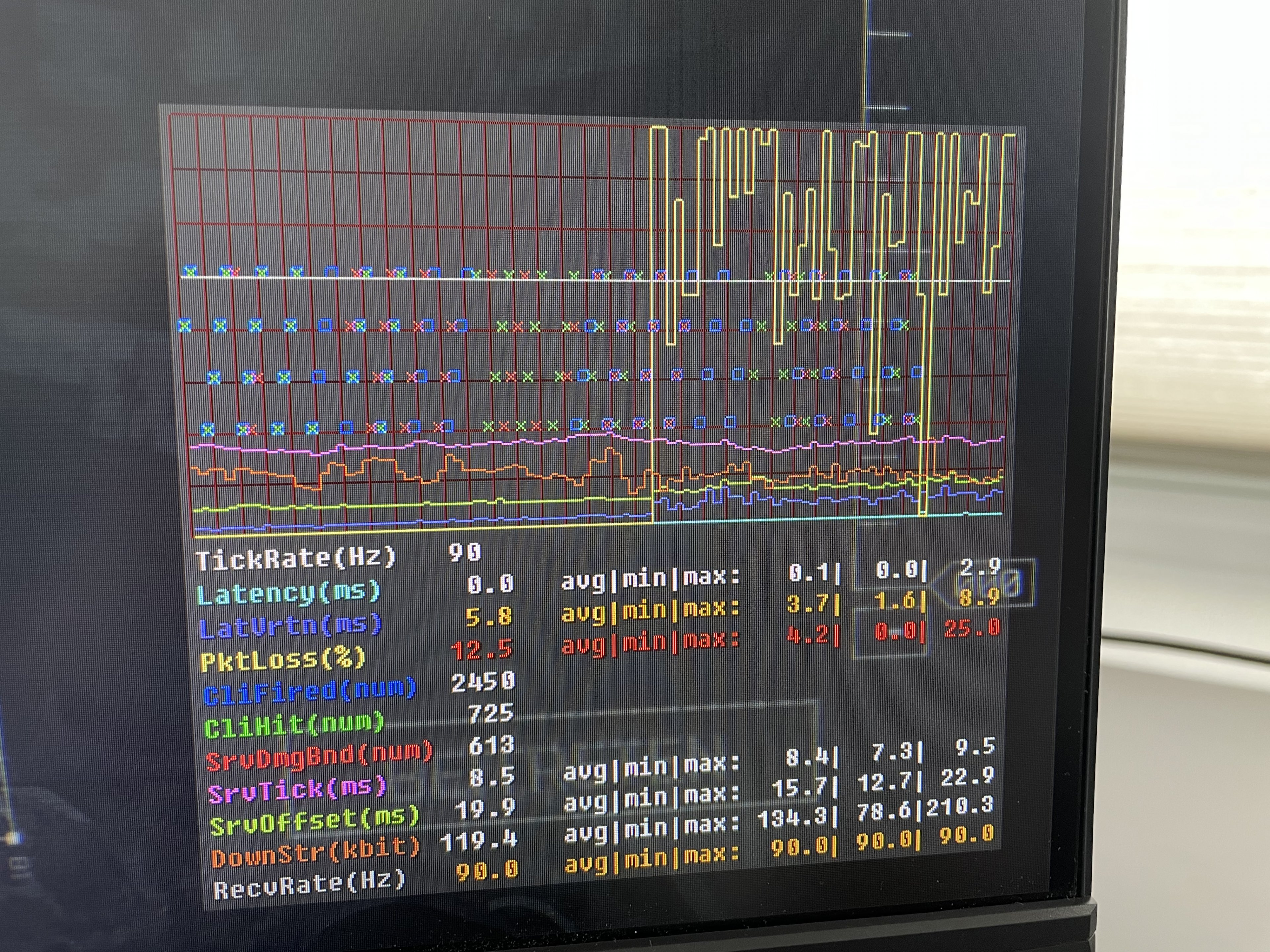

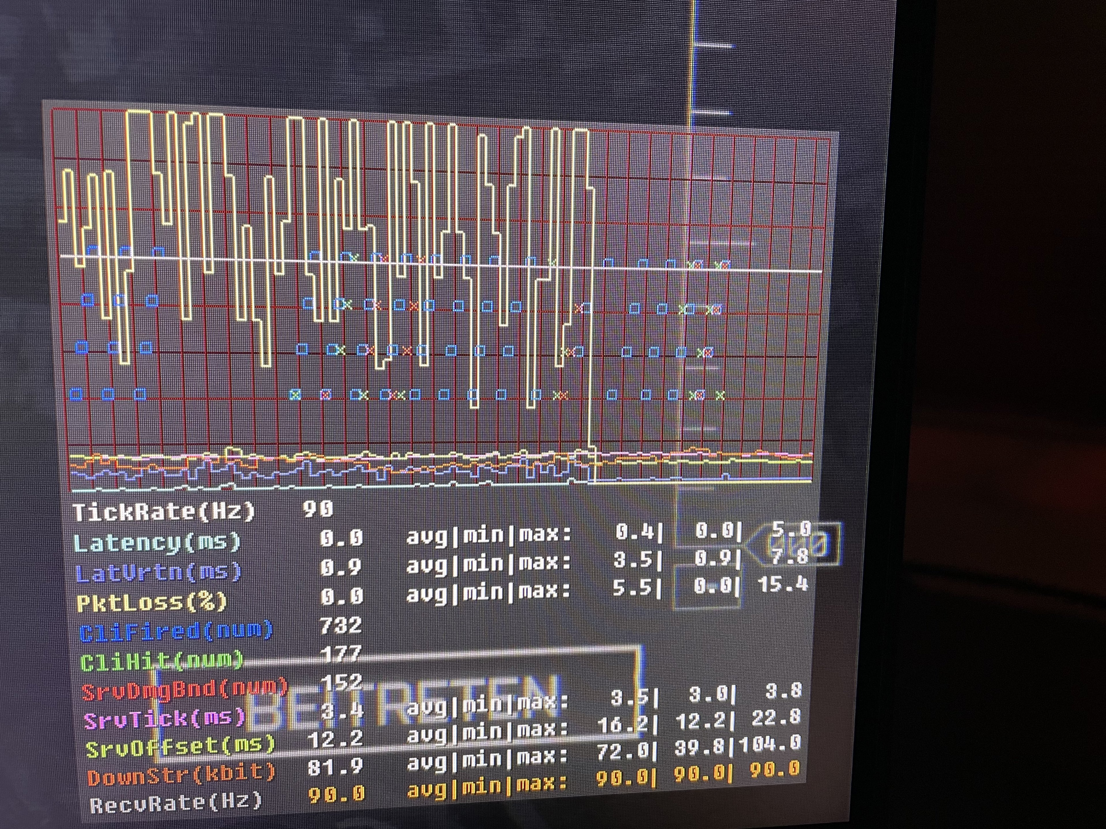

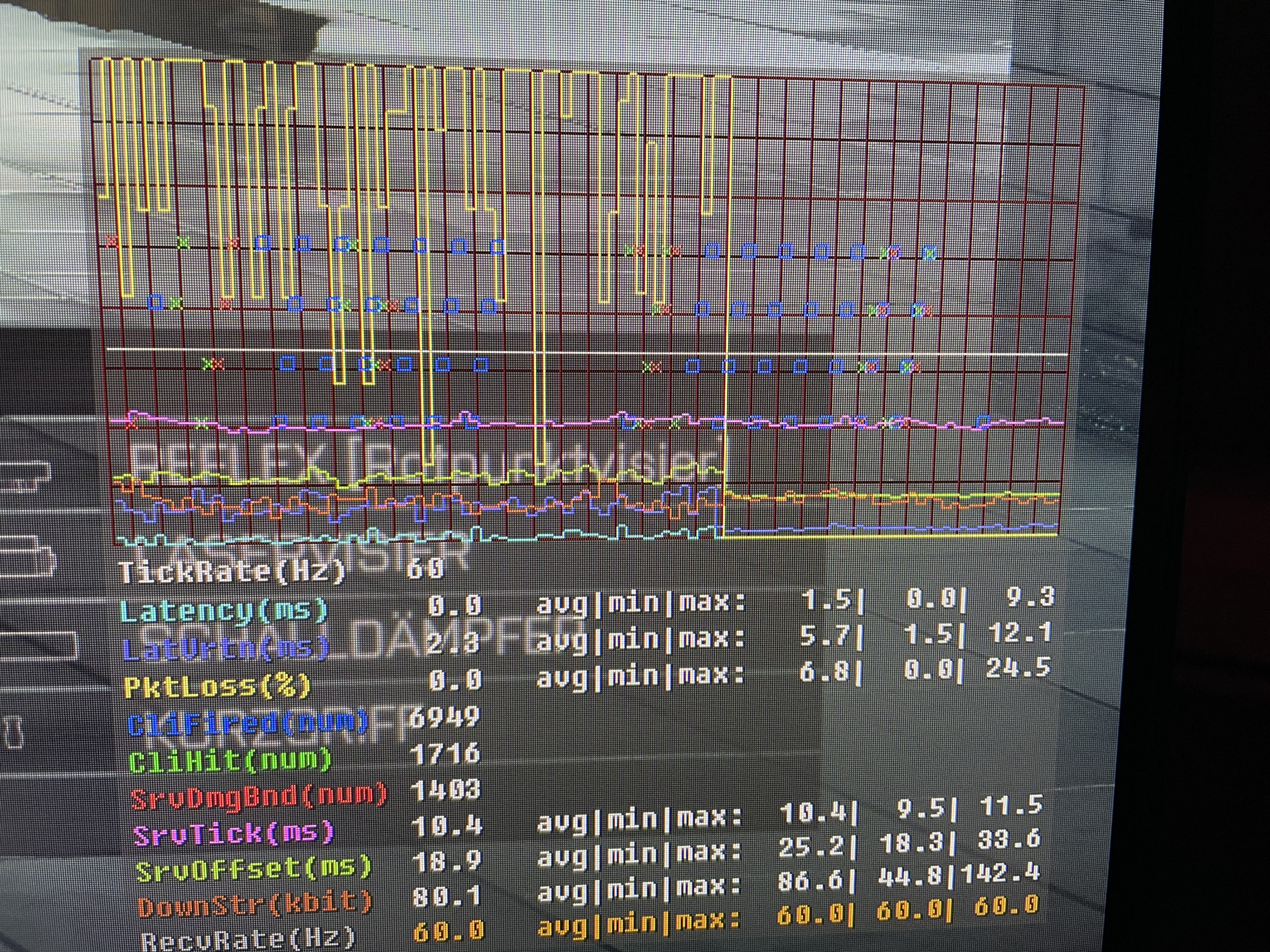

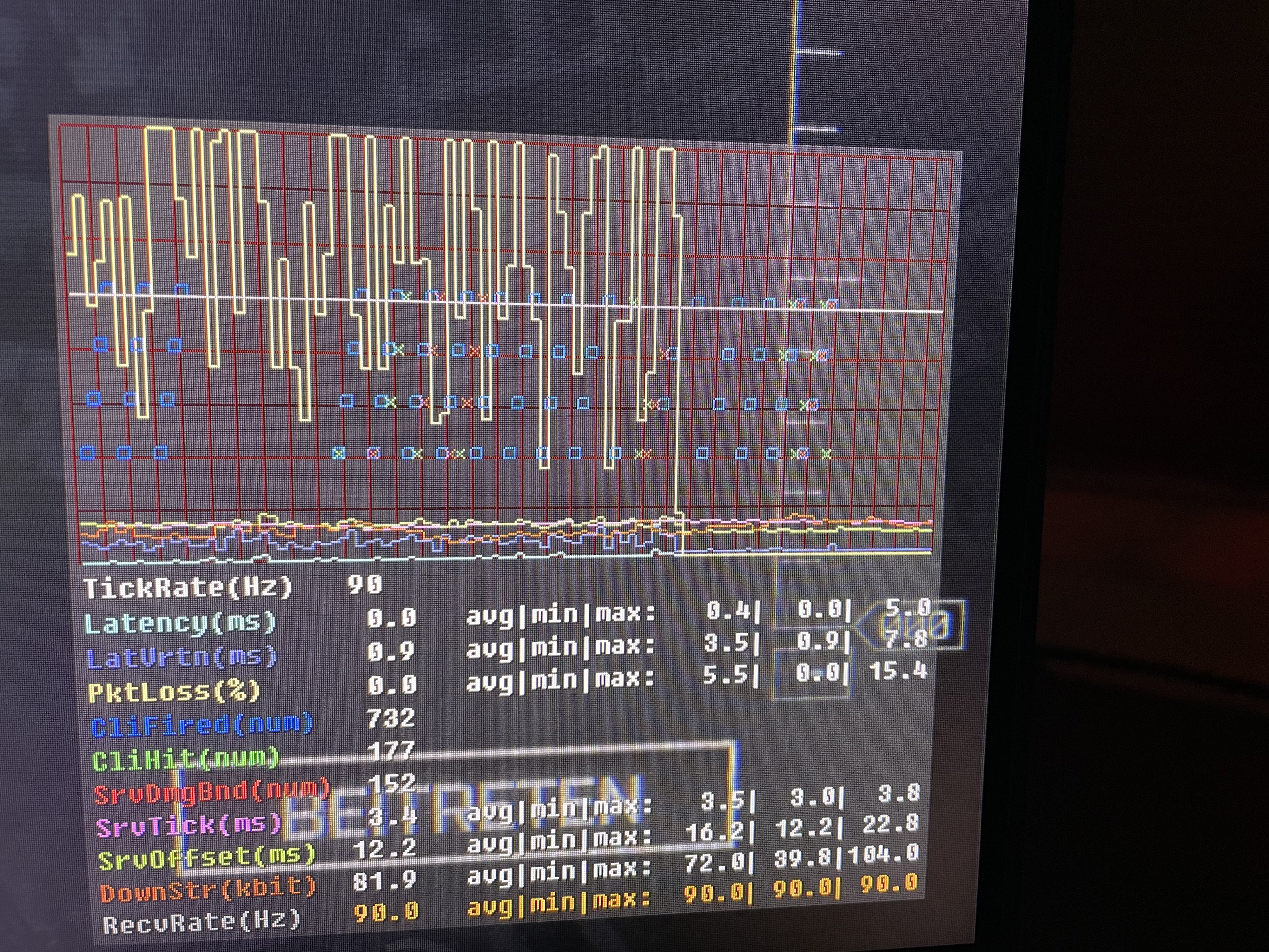

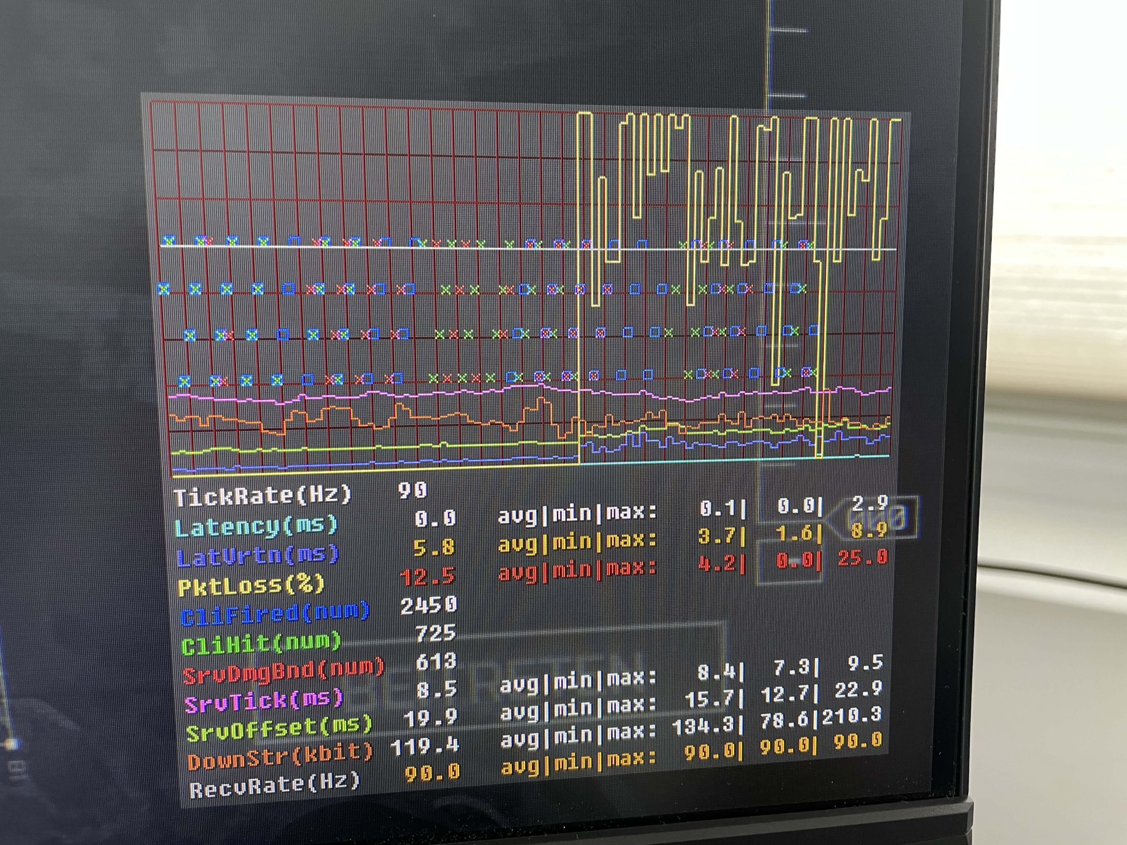

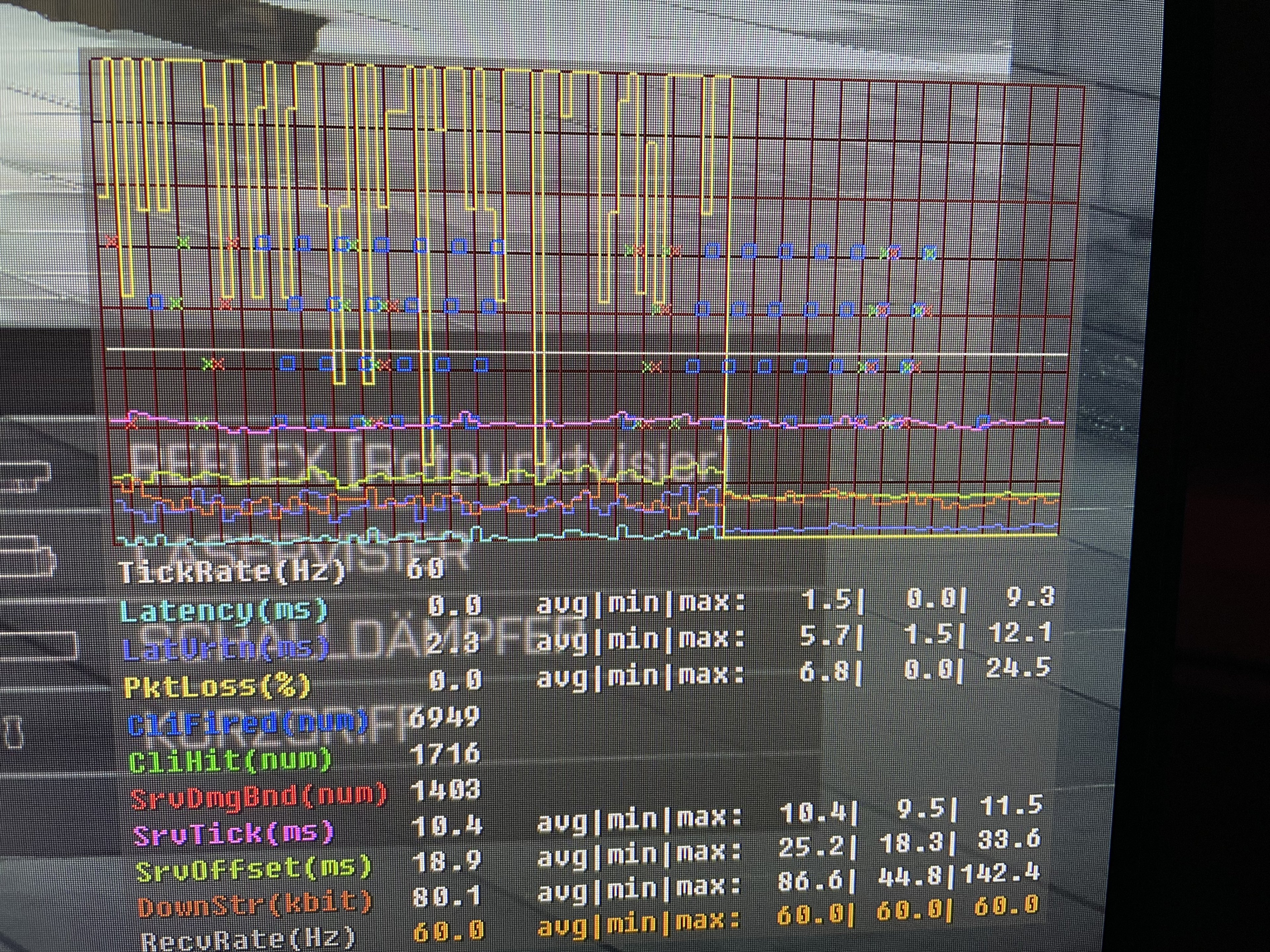

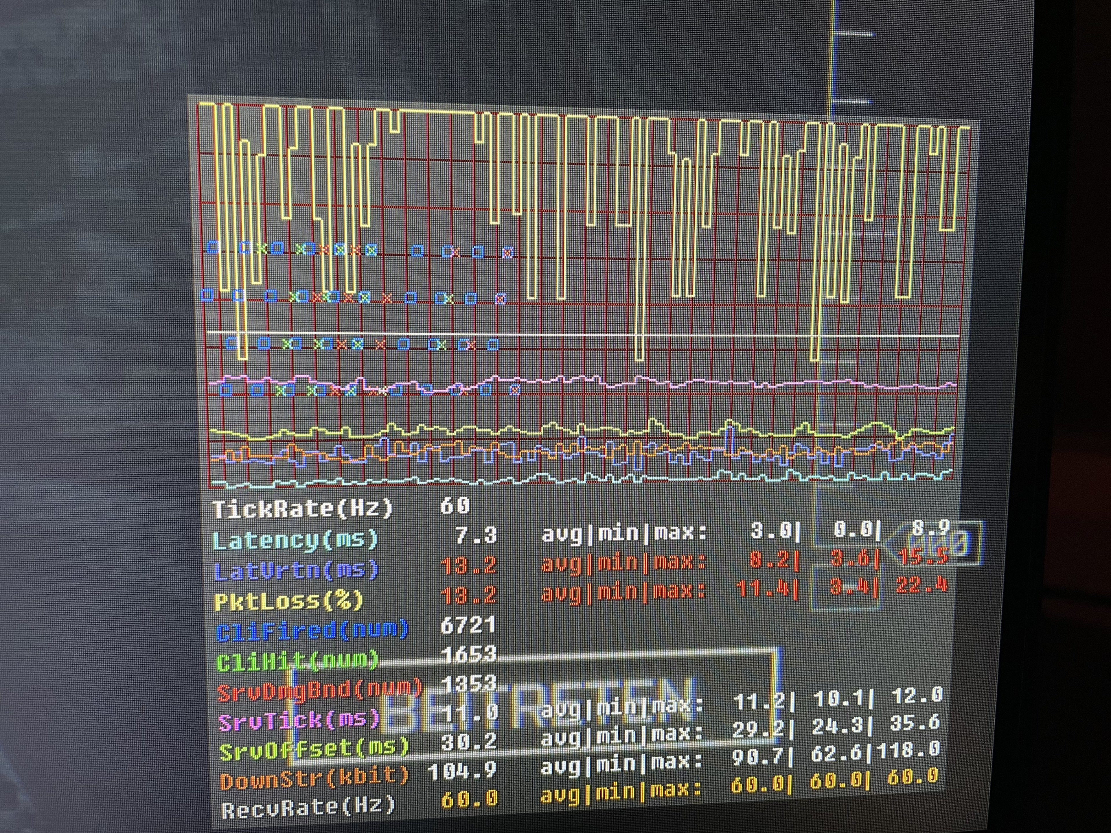

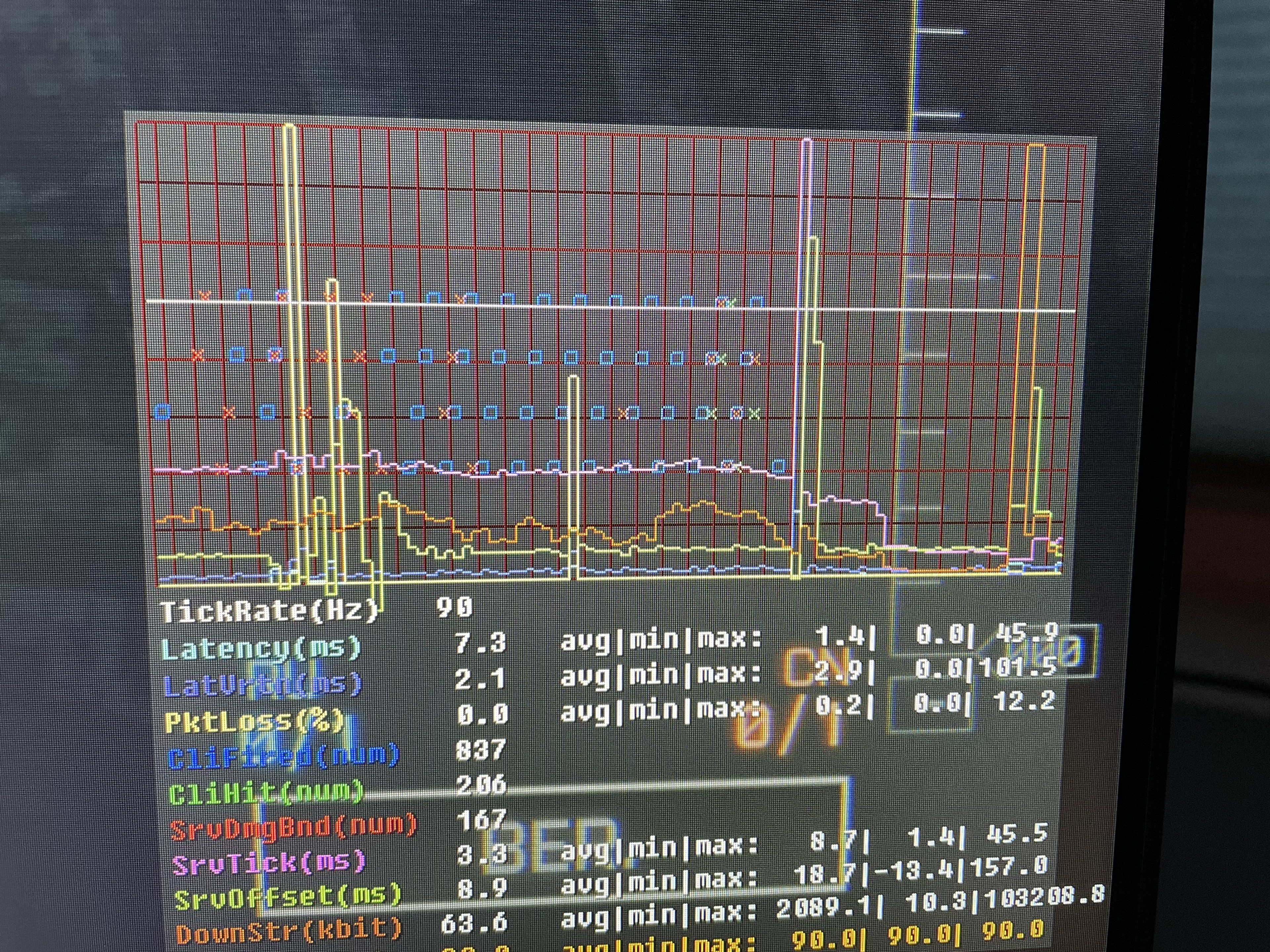

Ich lade mal die Bilder hoch.
Die gelbe Linie indiziert den Packet Loss.
Auf einem Bild sieht man wie der Packet Loss wieder verschwindet.
10 Minuten später kommt er dann wieder.

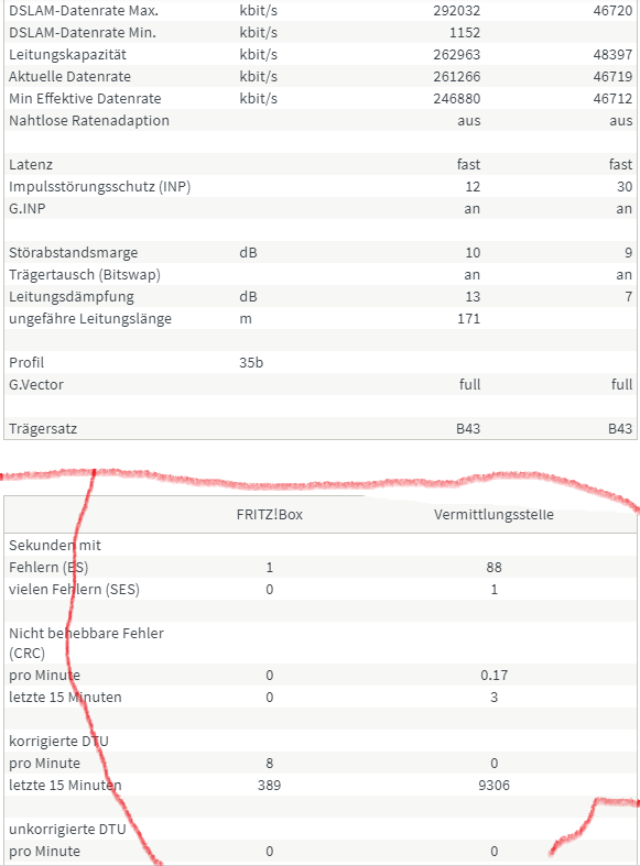

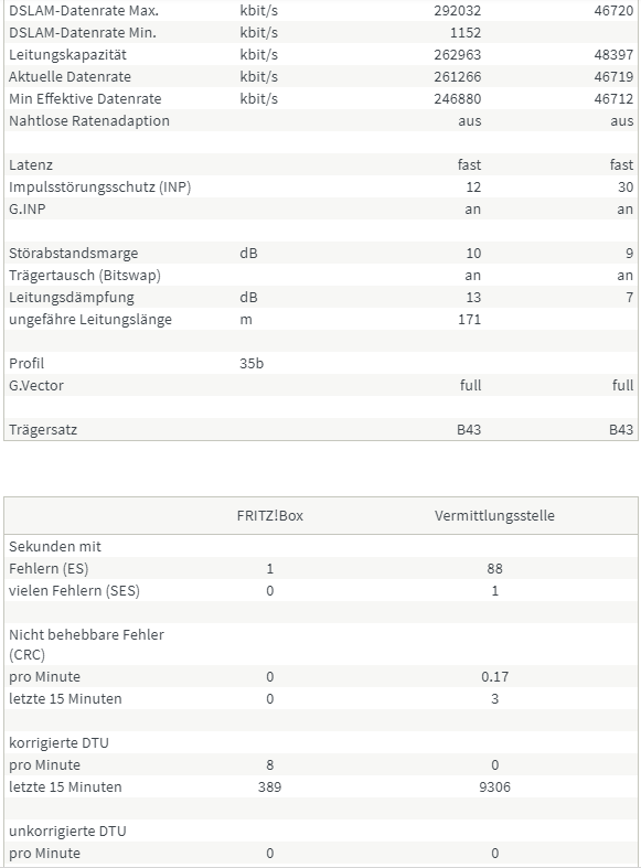

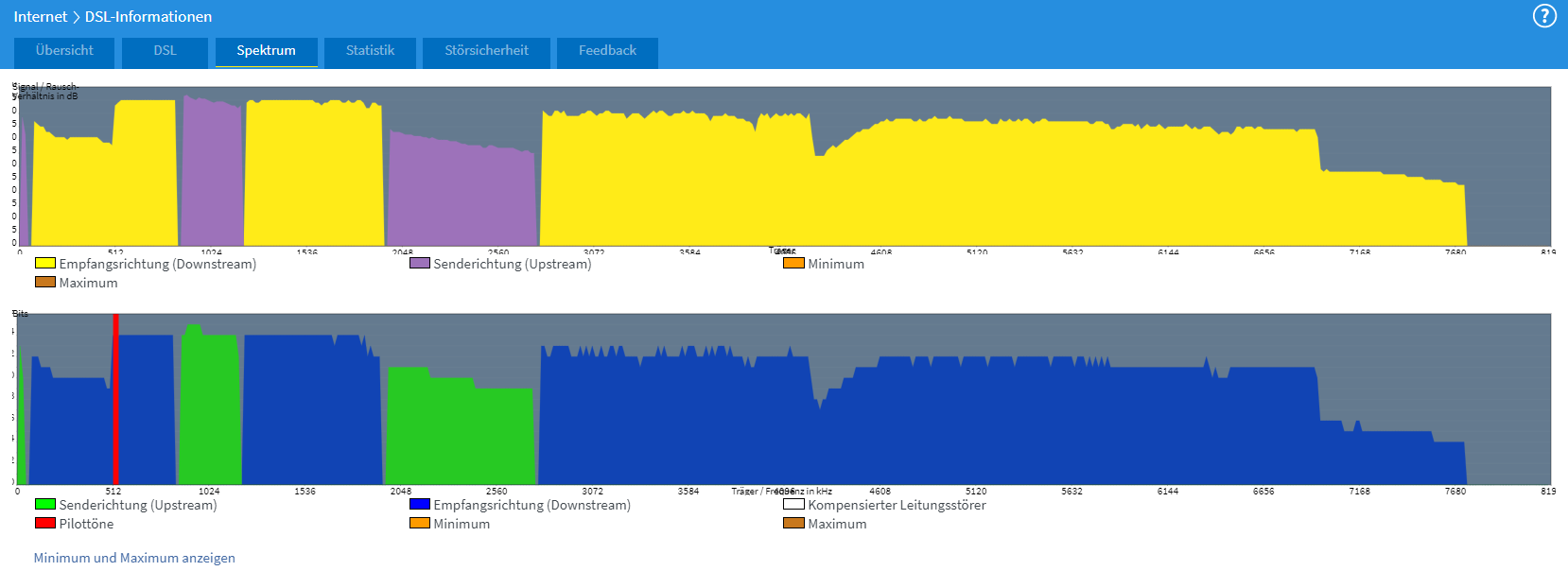

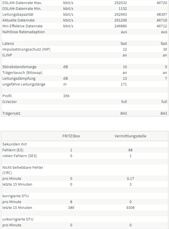

Ich würde mal wirklich die "alte" DSL-Version ausprobieren, dein Log zeigt ja auch, dass wohl irgendwas zwischen Box und Vermittlungsstelle sein könnte.

Was bedeutet denn "altes DSL", also was verändert dieser Modus konkret? Der Verteiler ist nur 179m von mir entfernt. Der wurde am Anfang des Jahres komplett neu gebaut von der Telekom.
Auf der Fritzbox sind meines Wissens nach verschiedene Treiber fürs DSL drauf. Es gab schon oft Leute, gerade mit Supervectoring, die mit den neueren DSL Treibern auf den Fritzboxen Probleme hatten. Bis auf einen Restart der Box hast du an sich nichts zu verlieren. (wenn es nicht passt Hacken wieder raus und noch mal Restart)

Dann sollten die Werte komplett anders aussehen.

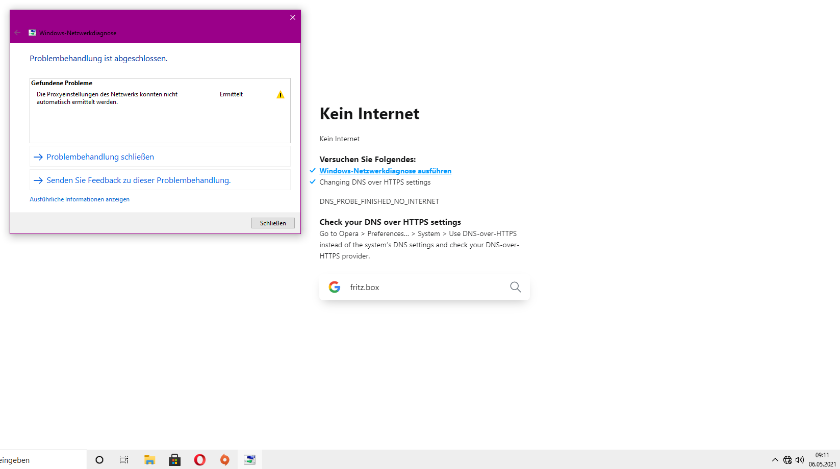

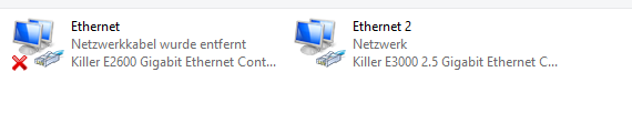

Wirklich komisch war dann, dass ich heute morgen als Gegentest nochmal auf die 2.5GB Killer NIC umgestiegen bin und nach 30 Minuten folgende Nachricht erhalten habe:
Nun steckt das Kabel in der 1GB Killer NIC und es geht wieder....
Also irgendwas passt da nicht so ganz...
