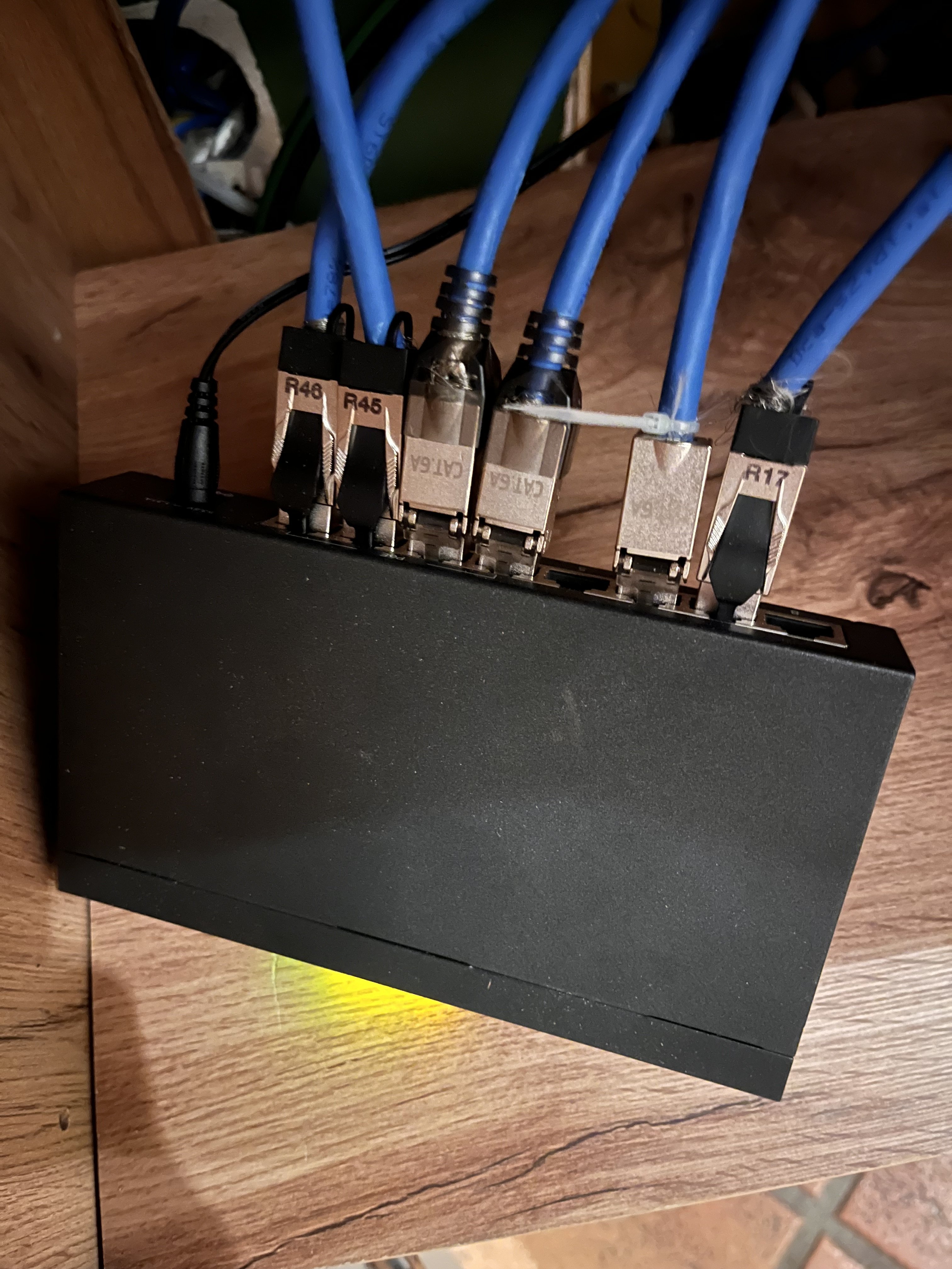

Wenn ich mir die Kabel angucke, würde ich fast sagen, dass die unter Umständen nicht vernünftig gecrimpt sind.
Habe es bei jedem 3 mal kontrolliert, alle auf B Variante.. alle Farben dort wo sie sein sollten usw. Bzw wenn ich meinen LTE Router anschließe Funktioniert es auch besser .. da habe ich von so um die 15mb/s

Ich meinte damit auch nicht die Belegung der Adern, sondern die Qualität der Crimpung an den Anschlusspunkten.
Sind das so Selbstcrimpende, oder musst du da mit einer Zange ran?
Ansonsten Kabel direkt an den Ethernetadapter und Speedtest darüber machen, dann Kabelstrecke Stück für Stück weitergucken.

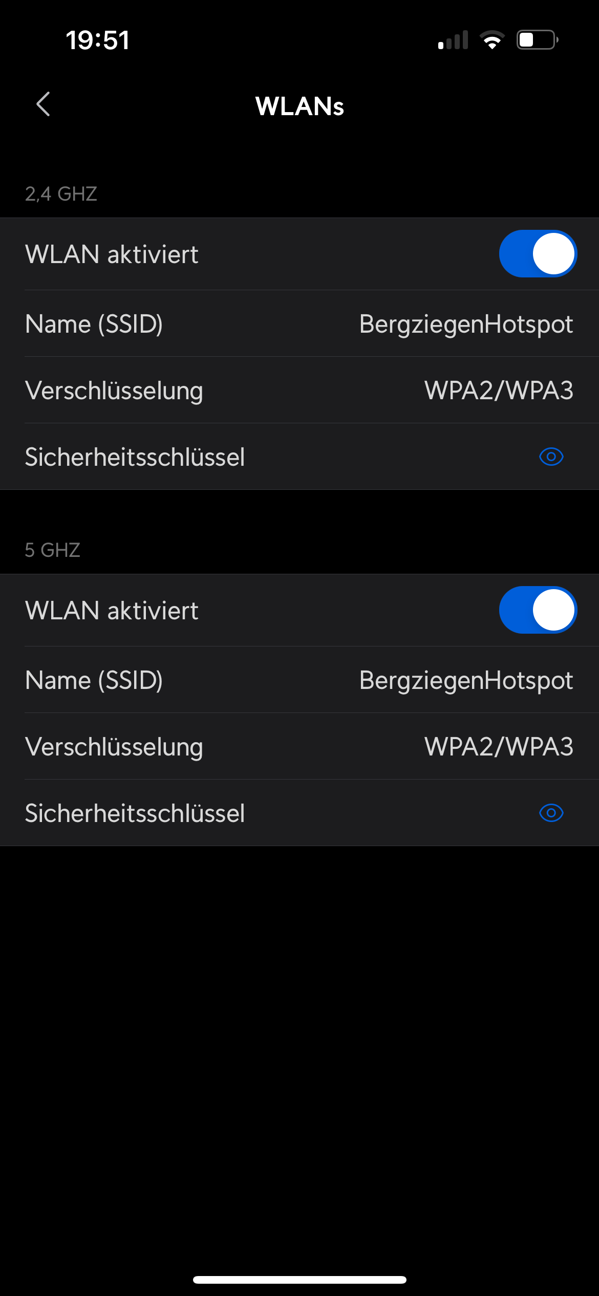

1. Die Vercrimpung sieht wirklich nicht sauber aus.

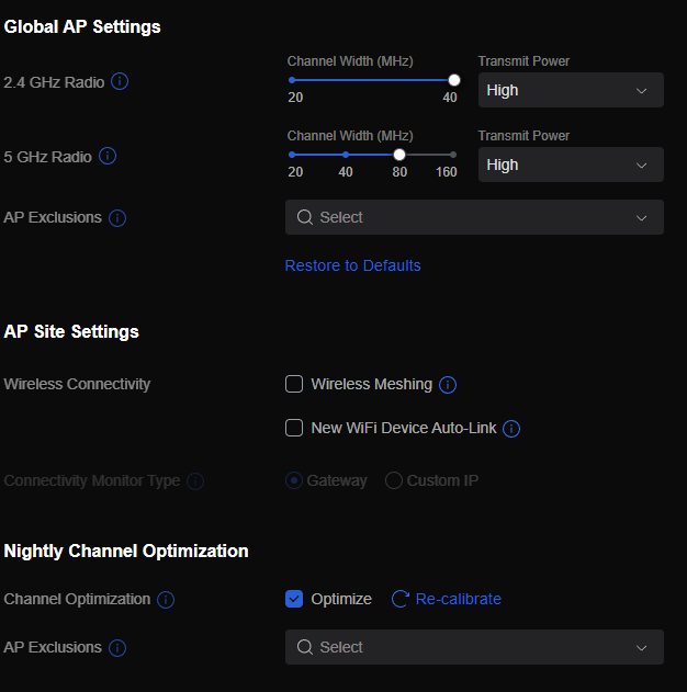

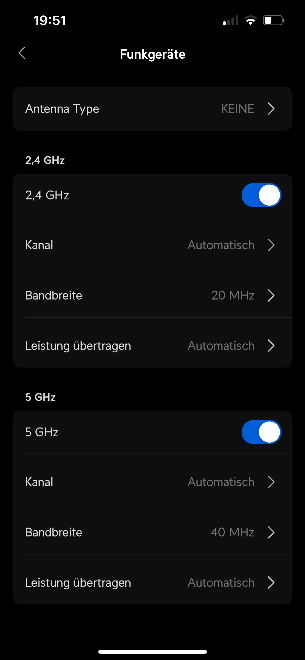

2. Stell mal die Bandbreite hoch, die ist suboptimal.
3. Channel Optimization ist bei mir aktuell aktiviert aber kann auch Probleme verursachen und Wireless Meshing deaktivieren.

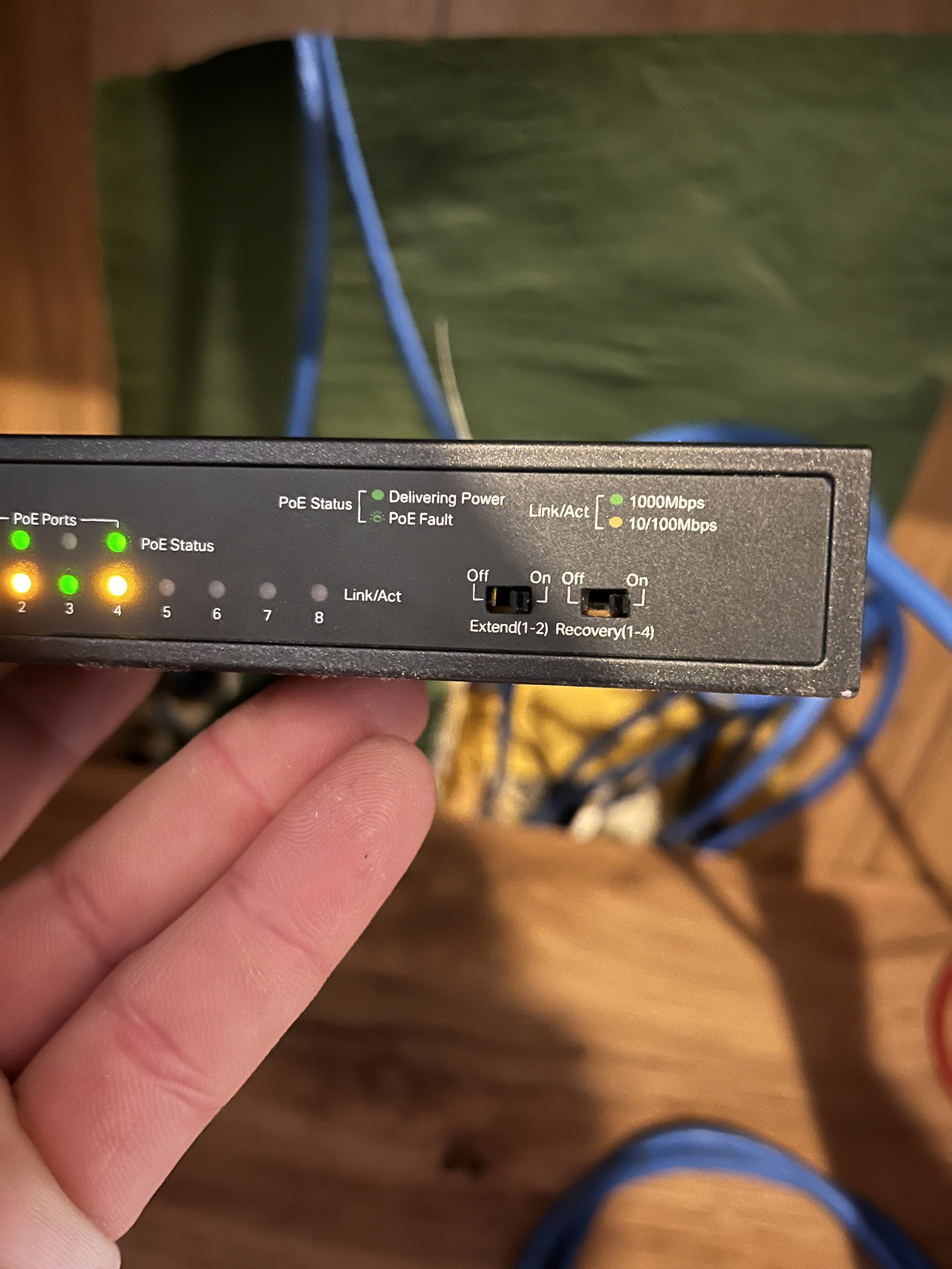

Ander Frage, kann mir jemand sagen was ich mit den beiden Reglern auf derm Switch machen kann? Bin da echt ne Null 🙈

Den Stromverbrauch können wir auch für Dich nachschauen. Wichtiger wäre der Hersteller-Name und die Modell-Bezeichnung des Switch. Dann können wir das Gesamt-PoE-Budget für Dich raussuchen und Dir auch die Schalter erkläre – sagen mir nämlich erstmal auch nichts.

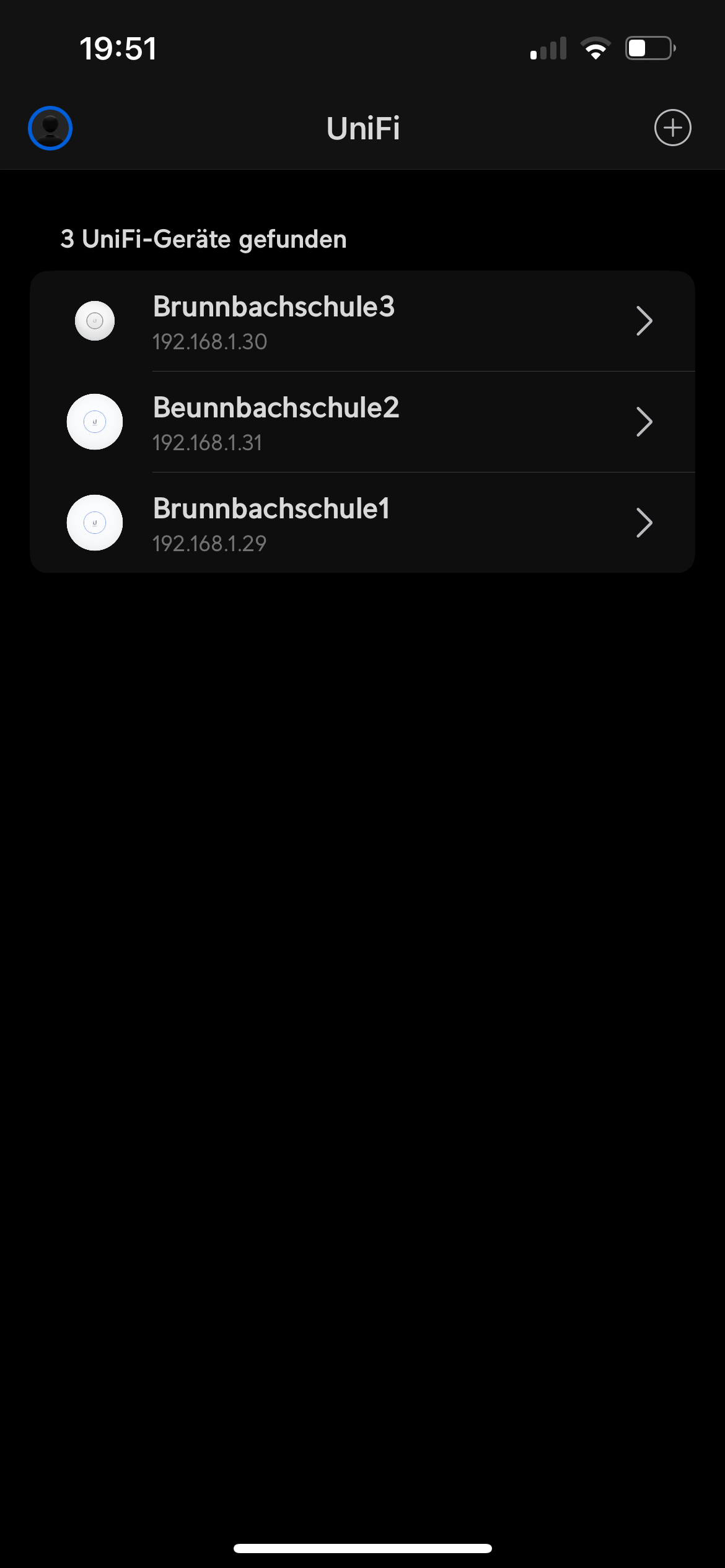

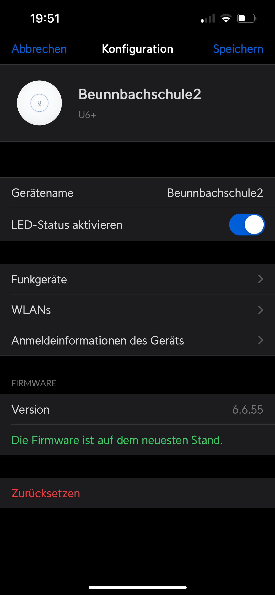

2) Bist Du sicher, dass Du drei U6+ hast? Die „Schule3“ hat ein anderes, kleineres Logo in der App.
3) Port 2 und 4 lediglich Fast-Ethernet. Entweder ist der Switch an seiner Leistungsgrenze oder die Verkabelung ist doch fehlerhaft.

Jaa stimmt, hab ich vergessen… 1nee is ein 6 lite.. hatte mein Bruder zuviel vom Hausbau.

OK. Welche Hardware-Version hast Du genau? Müsste unten auf dem Aufkleber drauf stehen. Im Handbuch findet sich:
„Recovery“ solltest Du erstmal lassen: „The switch will constantly detect the working status of a PoE powered device (PD). When the switch finds that the PD works abnormally, the switch will reboot it.“
„Extend“ musst Du ausschalten, weil sonst: „Ports run at 10 Mbps and support PoE power supply up to 250 m away“. Wenn Du mehr als 100 Meter LAN-Kabel hast, sollten wir das eher anders angehen, also den PoE-Geber näher an den WLAN-Access-Point rücken.
Vielleicht musst Du nach dem Umschalten den WLAN-Access-Point neu starten, also einfach mal kurz Kabel ziehen. Aber das erklärt nicht das Fast-Ethernet auf Port 4, denn laut Datenblatt und Aufdruck gilt „Extend“ nur für Port 1 und 2. Daher:

Gesamt-PoE-Budget
Jener Switch hat eine Anzeige für „PoE Max“. Liegt der Stromverbrauch unter 57 Watt, müsste diese aus sein. Bei einem Verbrauch zwischen 57 und 64 Watt leuchtet diese, um zu warnen. Bei mehr als 64 Watt blinkt diese. Auch sollten zwei U6+ (maximal 9 Watt) und ein U6-Lite (maximal 12 Watt) ≤ 30 Watt nie drüber schießen. Lange Rede, kurzer Sinn:
Erklärt alles nicht das Fast-Ethernet auf Port 4. Daher meine Vermutung Stecker oder Kabel fehlerhaft. Bitte alles prüfen (lassen).
