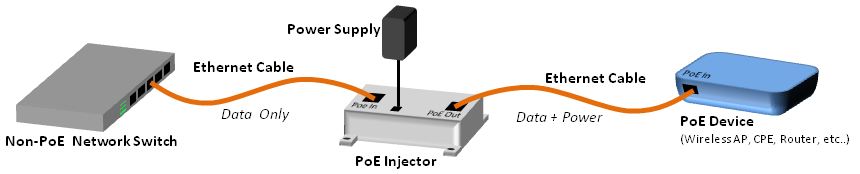

Also wenn die Injectoren sowieso dabei sind versteh ich das wie am Bild unten: AP Kabel => Serverschrank => Injector => Switch
Brauch halt im Schrank 2-3 Steckdosenplätze mehr...
Klar, PoE-Injektoren können "mitten in der Leitung" PoE auf das Kabel geben. Wenn man mehrere PoE-Geräte hat, empfiehlt es sich aber, direkt einen passenden PoE-Switch zu verwenden. Aber das muss man individuell entscheiden ob man jetzt zB 3 PoE-Injektoren oder einen PoE-Switch verwendet. Je nach Netzwerkaufbau kann es natürlich auch sein, dass man in verschiedenen Segmenten des Netzwerks (= an verschiedenen Switches) PoE-Geräte hat. Dann müsste man jeden Switch gegen einen PoE-Switch tauschen, da PoE/PoE+ wie gesagt nicht "switchbar" ist. Da wäre es dann doch günstiger, gezielt PoE-Injektoren einzusetzen.
Ok dann bleib ich mal bei nem Switch ohne PoE und verwend die Injectoren.
