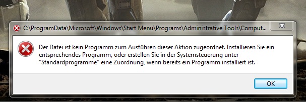

wie eingangs beschrieben das funktioniert bei meiner Win7 Home Premium nicht, da kommt eine Fehlermeldung (siehe Screenshot), dass das Programm nicht gefunden wurde.
Unter Systemsteuerung geht die Verwaltung ganz normal, aber diese Verlinkung geht eben nicht und das nervt.
Ich hab übrigens mal in den Pfad geschaut, der Ordner Administrative Tools ist dort garnicht vorhanden, aber der ist auch nicht bei einem Kollegen vorhanden bei dem der Rechtsklick einwandfreit funktioniert?!?!

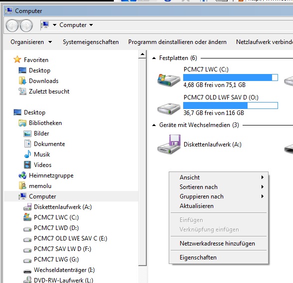

Zunächst einmal ist der Ordner schon vorhanden; da es aber ein Systemordner ist, musst Du unter Ordneroptionen erst die Ansicht für versteckte Systemordner freigeben, bvor Du dort zugreifen kansnt !

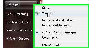

Zweitens verstehe ich nicht ganz, was Du mit >Start - Computer - Rechtsklick< meinst, bei mir kommt da überhaupt keine Auswahl für Verwaltung ! kannst Du von dieser Auswahloption bei Dir noch einen SC einstellen ?
Hmm, ich dachte hier wären Cracks unterwegs, aber dann erklär ichs halt mal so wie meiner 60jährigen Mama ;)
Du gehst auf Start (unten links der Runde Button mit der 4farbigen Flagge), klickst das mit linker Maustaste an, dann nach rechts mit der Maus über Computer und Rechtsklick, in dem nun erscheinenden Menü klickst auf "Verwalten"...und zack Error...zumindest bei mir. Wär doch garnicht so schwer oder :D

Das Problem wird man kaum damit lösen können, dass Cabal2k es von wem anders reinkopieren lässt. Was passiert mit einem anderen Benutzerkonto? Das würde ich zu Testzwecken anlegen und prüfen ob der Rechtsklick dort auch nicht auf Verwaltung will.

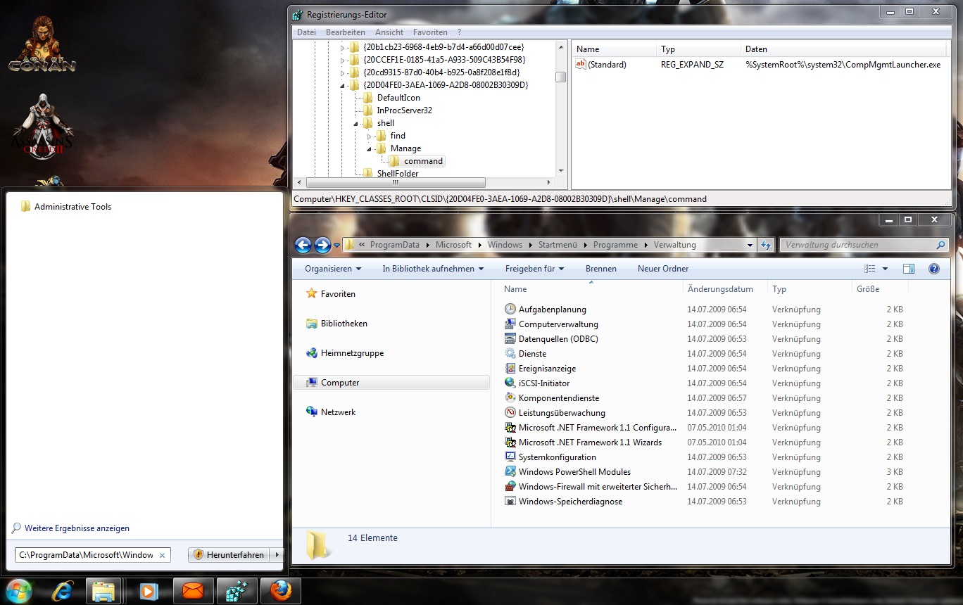

Gebe in Start-->Ausführen-->compmgmt.msc ein und schau obs geht. Wenn nicht musst du der Dateinamenserweiterung *.msc die mmc.exe zuordnen.
Ansonsten mal in der Registry unter HKEY_CLASSES_ROOT\CLSID\{20D04FE0-3AEA-1069-A2D8-08002B30309D}\shell\Manage\command nachsehen ob "%SystemRoot%\system32\CompMgmtLauncher.exe" eingetragen ist.
bye Hübie

@hübie
Geht und auch in der Registry steht alles genauso da wie du es beschrieben hast.
Anbei nochmal ein Screenshot. Zu sehen ist da drauf der Ordner links wenn ich ihn suche wie Wilhelm14 es gesagt hat und rechts wo er hinführt sowie der Pfad in der Registry

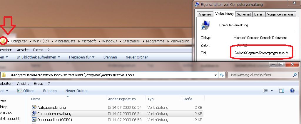

Der Pfad lautet in echt
C:\ProgramData\Microsoft\Windows\Start Menu\Programs\Administrative Tools
Er wird für die deutsche Oberfläche allerdings übersetzt. Damit man den "echten" Pfad sieht, muss man links in der Adresszeile aufs Symbol klicken, siehe Screenshot. Der Pfad zur Verwaltung lautet bei mir (auch siehe Screenshot)
%windir%\system32\compmgmt.msc /s
Nochmal nachgehakt, die Computerverwaltung geht generell, nur nicht übers Startmenü? Vielleicht nachbasteln. Wie's hier aussieht, ist nun gepostet.

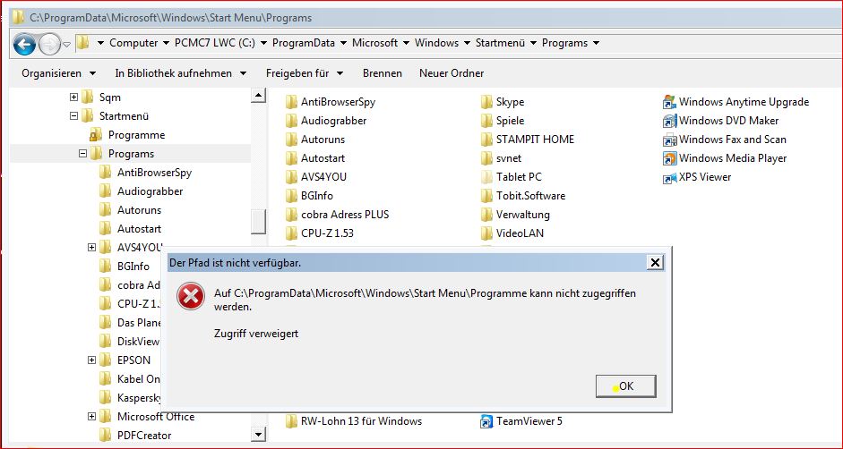

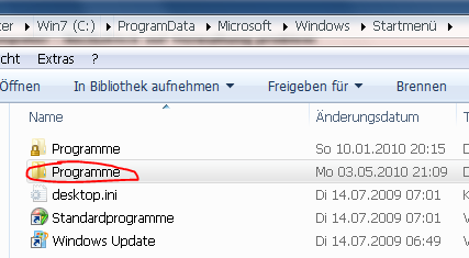

Ist ein interessanter Hinweis, ich denke auch, dass das Problem irgendwie etwas mit dem recht unlogischen Verfahren von Windows zu tun hat, bestimmte Ordnernamen ins Deutsche zu übersetzen aber dennoch dann beide Ordner anzulegen und anzuzeigen.
Bei mir finde ich jedenfalls die Adminsitrativen Eingaben nach wie vor nicht in dem angegebenen Pfad; es gibt aber in dem betreffenden Pfad neben dem Ordner >Progams< auch noch den Ordner >Programme<, der aber mit einem Schlosssymbol dargestellt wird und auf den mir kein Zugriff gelingt, auch nicht nach Ändern der Zugriffsberechtigungen !

Also wie gesagt, ich komme auch nicht über den bunten Knopf und mit Rechtsklick auf alle Programe in den bei mir gesperrten Ordner <Programme>, in dem sich aber bei mir die Administrativen Tools befinden; in den Ordner <Programs> komme ich natürlich, auch auf vielerlei weiteren Wege, aber wie gesagt, dort ist Fahrkarte !
Nun, macht ja aber im Grunde auch nichts, ich kann ja auf die Administrativen Tools über die Systemsteuerung oder den GodMode einfach zugreifen, was juckts mich also, wenn die Kiste auf dem anderen Weg bockt ! Wird mir meine Wochenendlaune nicht verderben !
