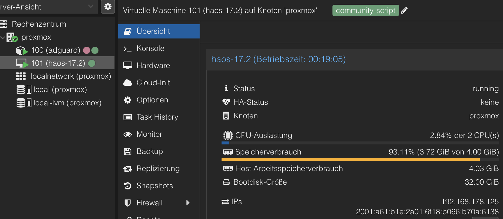

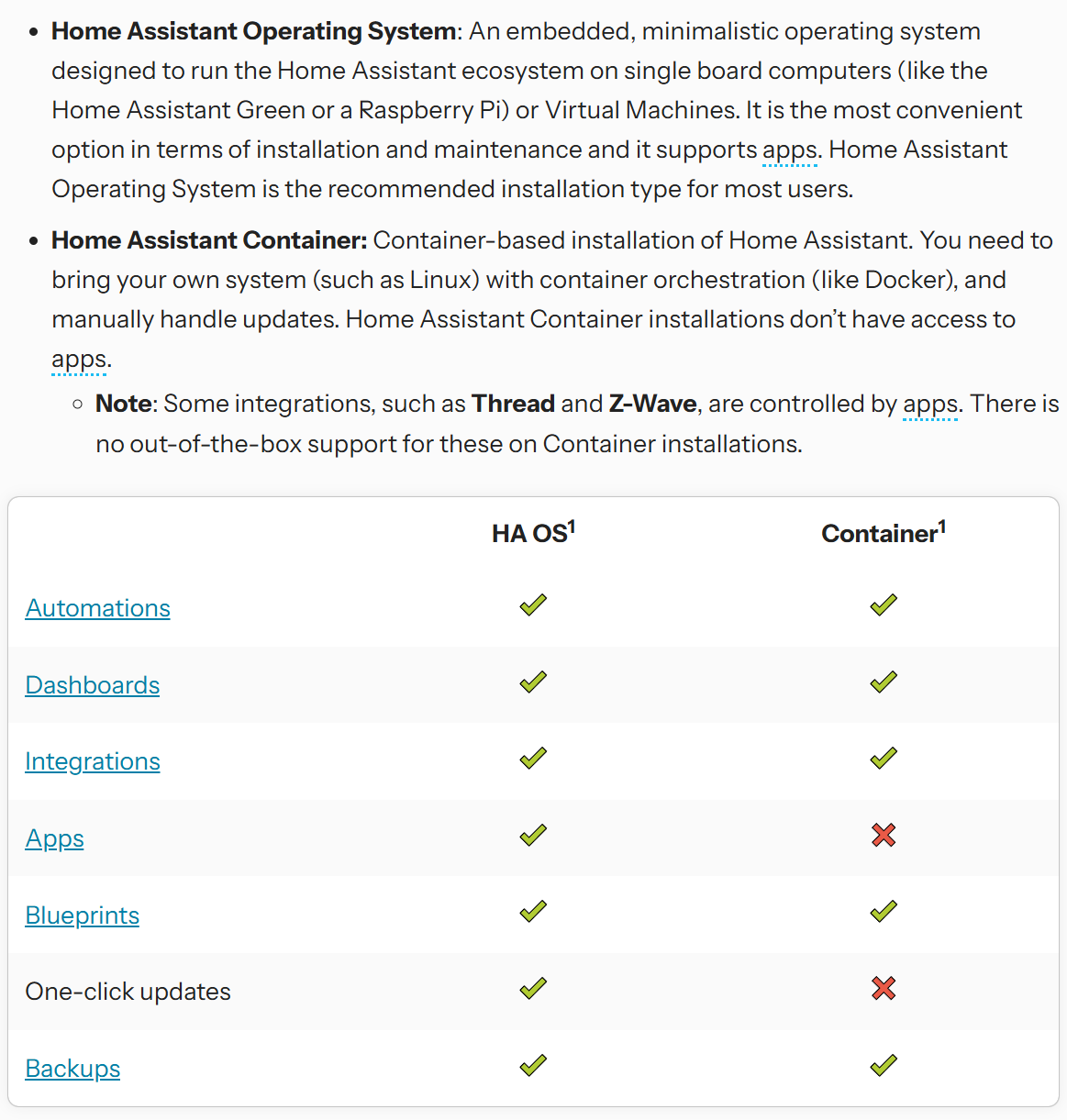

Installiere Home Assistant dann als VM, also HA OS. Das funktioniert extrem gut, v.a. auch mit Updates in der Zukunft.chiabur schrieb:Proxmox

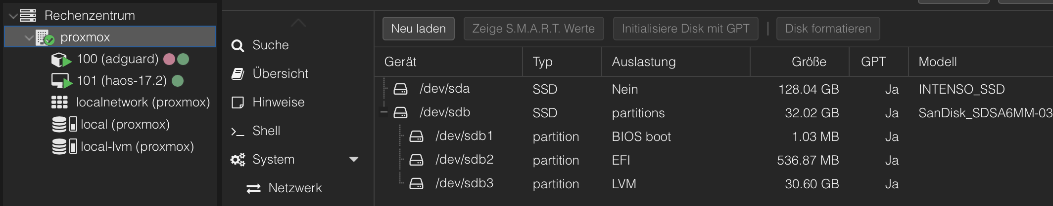

An wieviel denkst du? Mein paar Jahre altes Home Assistant braucht (mit sehr vielen Geräten und einigen Erweiterungen) derzeit 14 GB. Die Bootdisk in Proxmox hab ich mit 32 GB angelegt. Also so arg viel braucht man da nicht. RAM nutzt es aber knappe 8 GB.chiabur schrieb:Für HA braucht es jetzt aber noch zusätzlichen Speicherplatz.

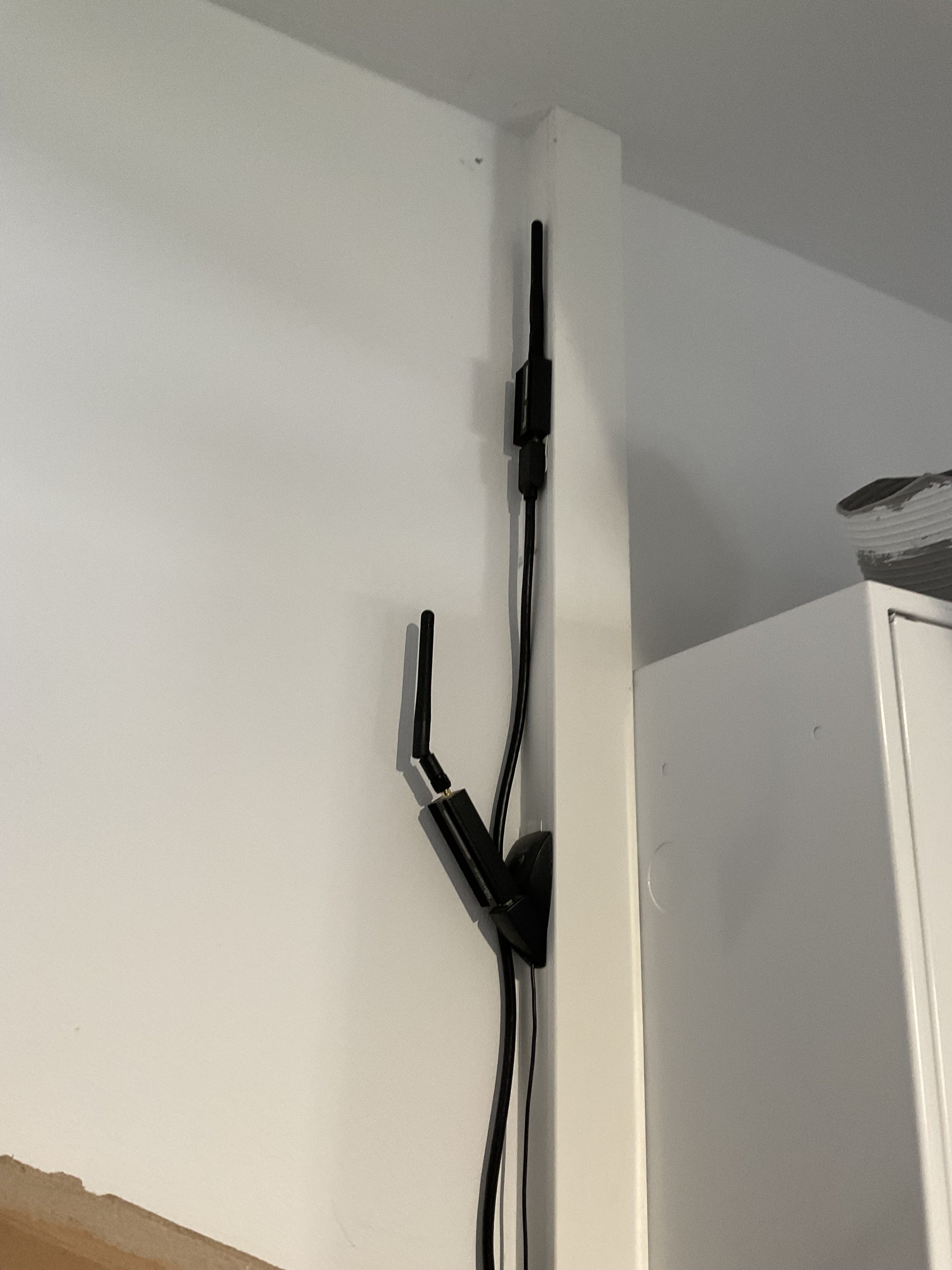

Ansonsten kann so eine USB-Verlängerung sehr hilfreich sein. Solche hab ich bei mir im Einsatz, damit die Dongles weg aus dem Regal und mehr nach oben kommen, wo einfach schon mal weniger Hindernisse für die Signale im Weg sind. Ist halt ähnlich wie mit der FritzBox im Schrank vs. einem Decken-AP. Ich hab die mit einem PowerStripe auf der Rückseite an den Kabelkanal geklebt, in dem die ganzen LAN-Kabel im Technikraum ankommen. Damit sind die so auf ca. 2 m Höhe und weg vom Raspberry. Aber ja, bei Zigbee sicherlich nicht so relevant wie bei WLAN, da sich ja die Geräte untereinander vernetzen.SirKhan schrieb:Einfach per USB und alles ist sicher lokal. Letztlich ist der Aufstellungsort des Dongles ziemlich egal da Zigbee eh ein Netz aufspannt.
Zum Testen mag das gehen, mit ZHA glaube ich auch. Ich würde jedoch ganz klar HA als VM empfehlen, da dort keine Einschränkung besteht bzgl. Apps (früher Addons) - diese laufen AFAIK als Container in der HA VM. Container in Container geht nicht, eventuell HA als LXC könnte gehen? Hab ich aber noch nicht probiert...chiabur schrieb:
- mein Plan war, HA so zu installieren, wie ich es auch mit AdGuard gemacht habe, also über diese Container-Methodik.

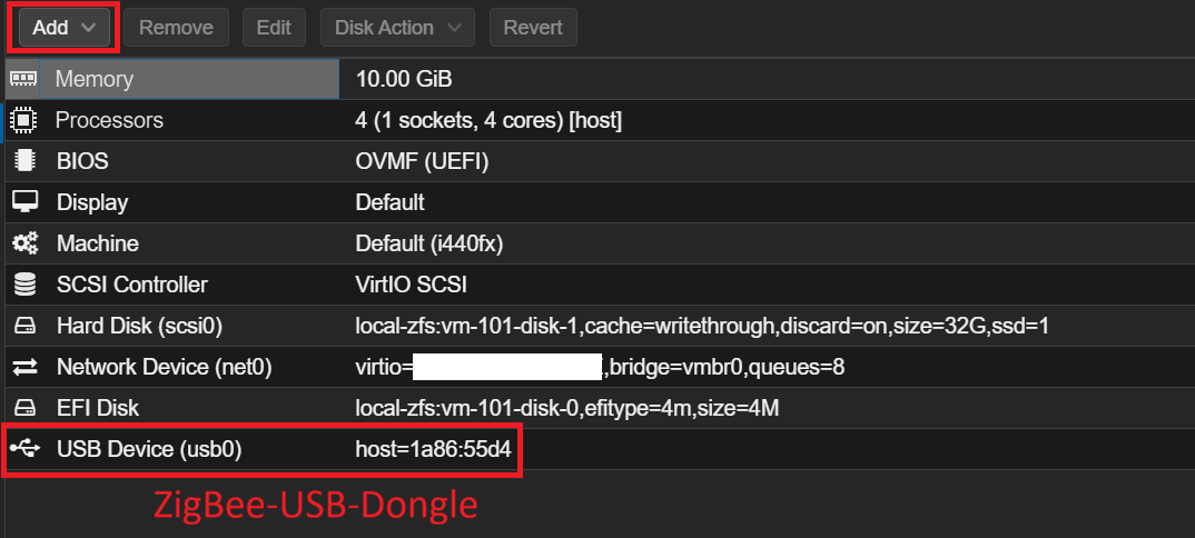

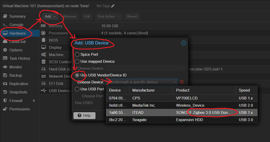

Wenn du es statt per LAN mittels USB anbinden willst, brauchst du gar kein LAN/WLAN. Dann einfach per USB am TC anstecken und mit Proxmox durchreichen. Das müsste ungefähr so aussehen, wenn du links deine HA VM selektierst und dann auf Hardware klickst. Natürlich wird dein Stick einen anderen Produktnamen haben. Aber er sollte aufgelistet sein. Danach sollte er direkt im HA erscheinen.chiabur schrieb:Wenn ich den USB-Port per Kabel mit dem TC verbinde, leuchten zumindest die LEDs blau und gelb.. jetzt zusätzlich noch per LAN mit dem Router verbinden?
