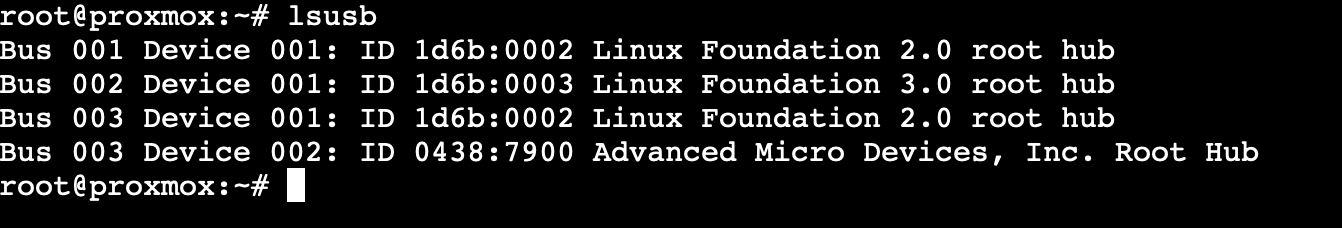

Kannst du mal ne Maus oder Tastatur anschließen? Die müsste ja dann wenigstens angezeigt werden :/
Ansonsten mal im Terminal lsusb eintippen, aber ich vermute, da wird das selbe bei rauskommen.

Den USB-Empfänger für Tastatur und Maus liest er.. das klappt.
Aber egal an welchem USB-Slot des TC der Koordinator hängt, wird nichts erkannt. Der Output des lsusb-Befehls ist immer:

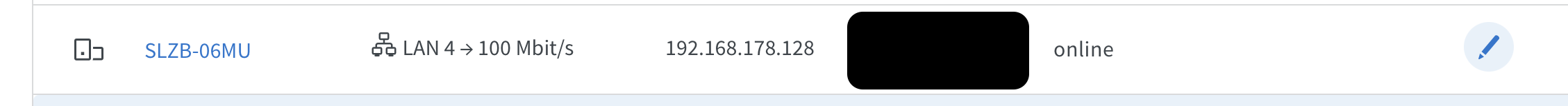

In meiner Fritzbox-Übersicht wird er nun doch angezeigt:
Und über die IP Ist er auch aufrufbar. Keine Ahnung, warum es jetzt geht, aber hauptsache es geht :)

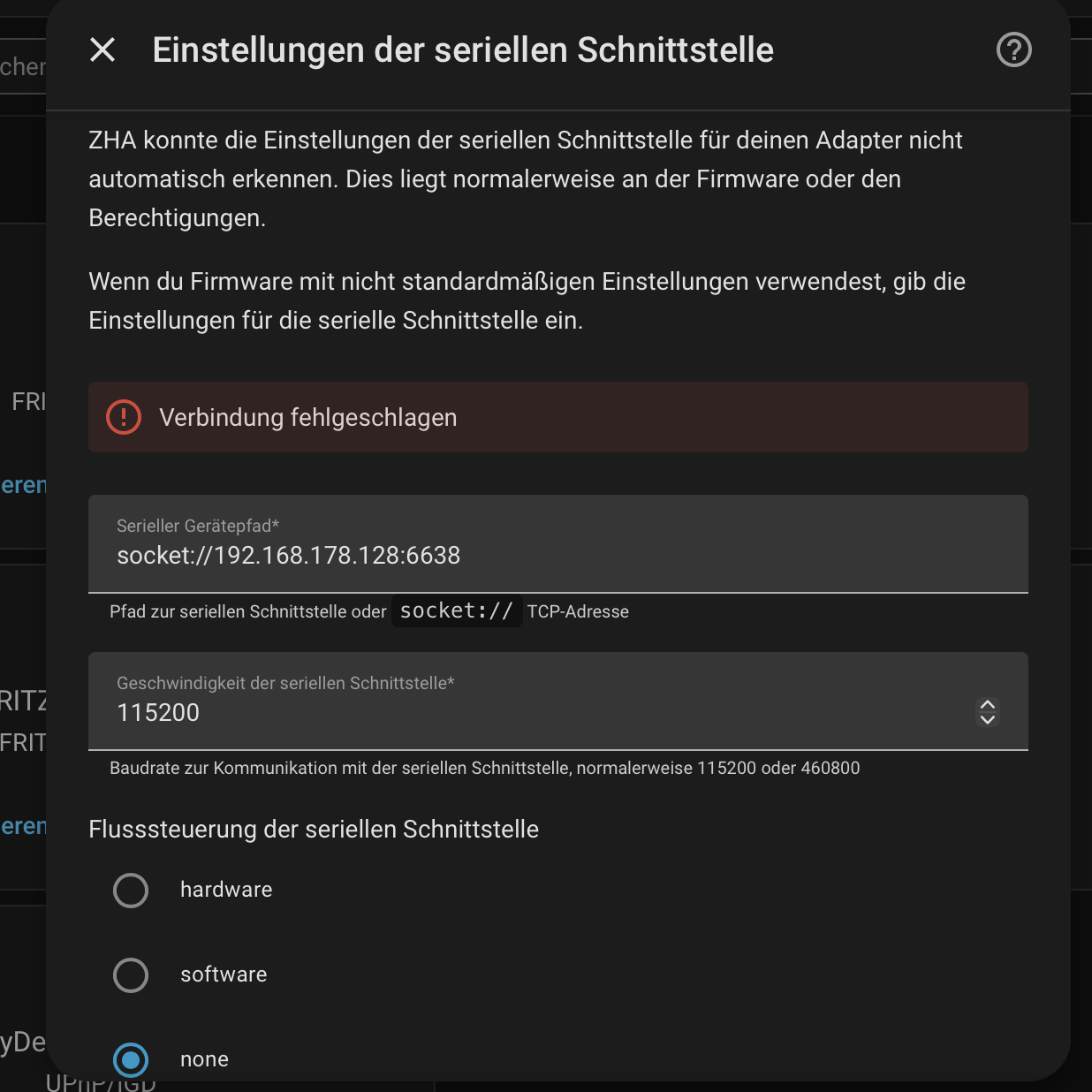

Wollte in HA unter Dienste - Integration hinzufügen - die Zigbee Home Automation hinzufügen.
Wähle EZSP als Adaptertyp aus.. kopiere dann aus dem Coordinator Dashboard unter dem Reiter "Z2M und ZHA" und dem Menüpunkt "ZHA" die dort angezeigte Adresse "socket://192.168.178.128:6638". Wenn ich diese nun in HA einfüge, wird leider zurückgemeldet, dass die Verbindung nicht aufgebaut werden konnte:
Was ist denn nun schon wieder fehlerhaft? :)

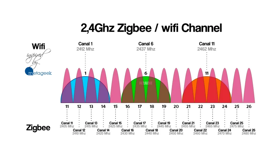

Anders als WiFi ist es schwieriger das Frequenzband später noch zu wechseln, da oft die Geräte neu angelernt werden müssen. Also sollte man sich gleich von Anfang an Gedanken machen, wo man es haben will. Außerdem überlappt es mit WiFi 2.4GHz. Du kannst mal scannen, welche WiFi-Kanäle bei dir in der Umgebung genutzt werden (wobei sich das natürlich oft ändern kann).
Üblicherweise empfohlen für Zigbee sind dann die Bänder 15, 20, 25 und 26 (26 kann bei manchen Geräten zu Problemen führen), weil die zwischen den meist genutzten WiFi-Kanälen 1, 6 und 11 liegen.

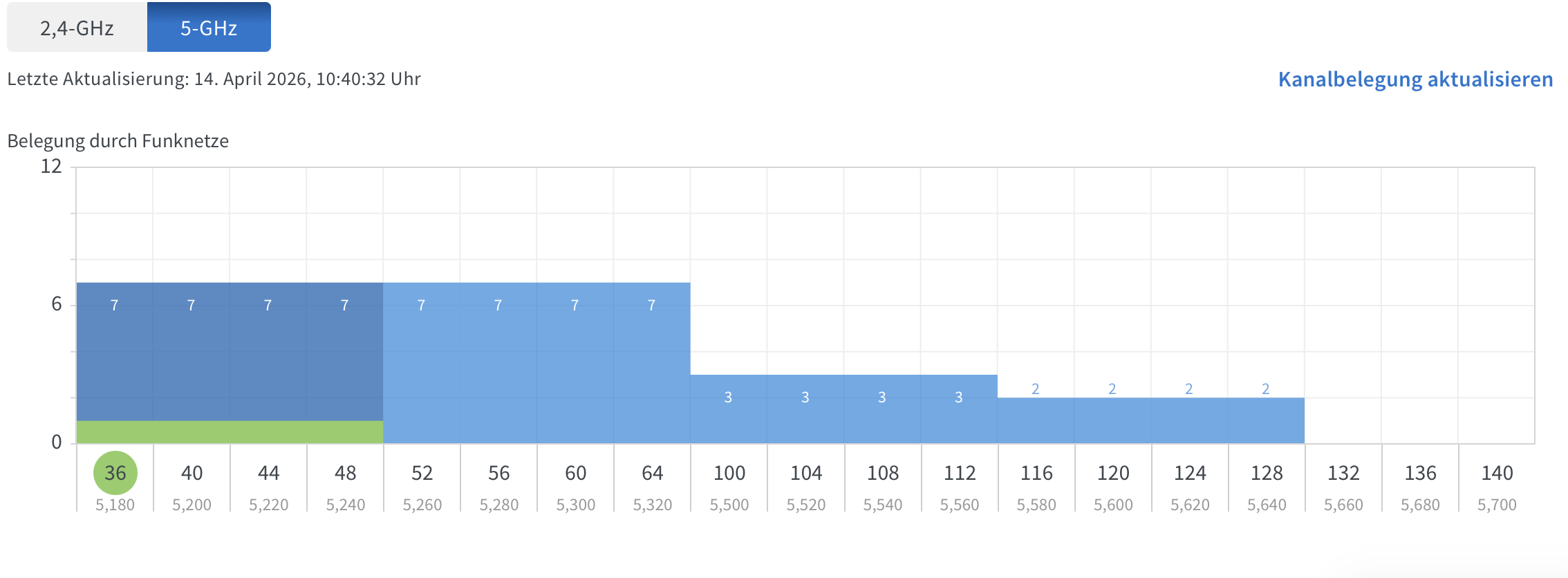

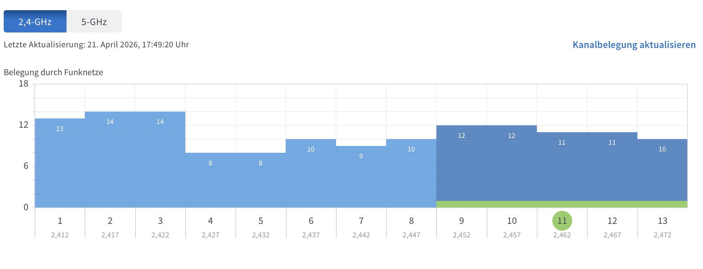

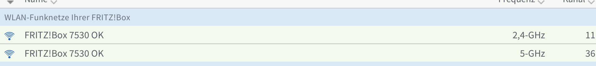

Wenn ich das jetzt richtig in der FritzBox nachgeschaut habe, belegen meine beiden Funknetze (2,4 und 5Ghz) die Kanäle 11 und 36.
Wie kann ich für Zigbee jetzt bspw. den Kanel 20 belegen? Erfolgt das auch in der FritzBox, unter dem Koordinator?

Auch wurden benachbarte Netzwerke gefunden.. das sind dann schon einige, was da so in der Nachbarschaft los ist..:
Leider konnte ich das Problem mit dem Einbinden der Zigbee Home Automatisation in HA noch nicht lösen.. es zeigt nach wie vor diese Fehlermeldung an, dass keine Verbindung aufgebaut werden konnte. Hoffentlihc lässt sich das dann mit der fixen Kanalbelegung lösen.
Auf der Coordinator-Website sehe ich bspw folgende Einstellungen, die aber aus meiner Anfängersicht passen sollten:
  • Modus = Zigbee Coordinator
  • Verbindungsmodus = USB-Verbindung (werde ich dann auf Ethernet umschalte später, sobald der PoE Injektor da ist..)
  • Unter "Netzwerk" ist mDNS deaktiviert, SSE-Server an Port 80 deaktiviert, DHCP ist aktiv
  • MQTT ist nicht aktiv
Ist hier noch was wichtig?

Die Frage ist, wie hast du ihn denn jetzt angeschlossen?
Es gibt 3 Arten wie er laufen könnte:
  • rein USB am Host (TC)
  • mixed: Strom per USB, Daten via (W)LAN
  • PoE, Strom und Daten via LAN

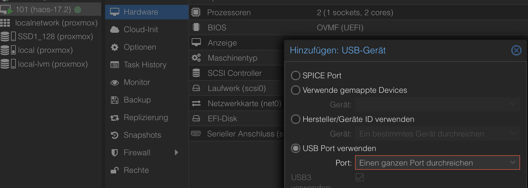

Deinem Bild nach würde ich mixed sagen, da der Stick eine IP hat. Daher würde ich sagen, musst du bei Verbindungsmodus schon Ethernet auswählen.
Wenn du USB auswählst, musst du im Proxmox bei der HA VM den Stick hinzufügen - wie es SirKhan beschrieben hat.
Reaktionen: chiabur
Die Umstellung auf Ethernet hat geklappt, vielen vielen Dank für den Tipp! :)

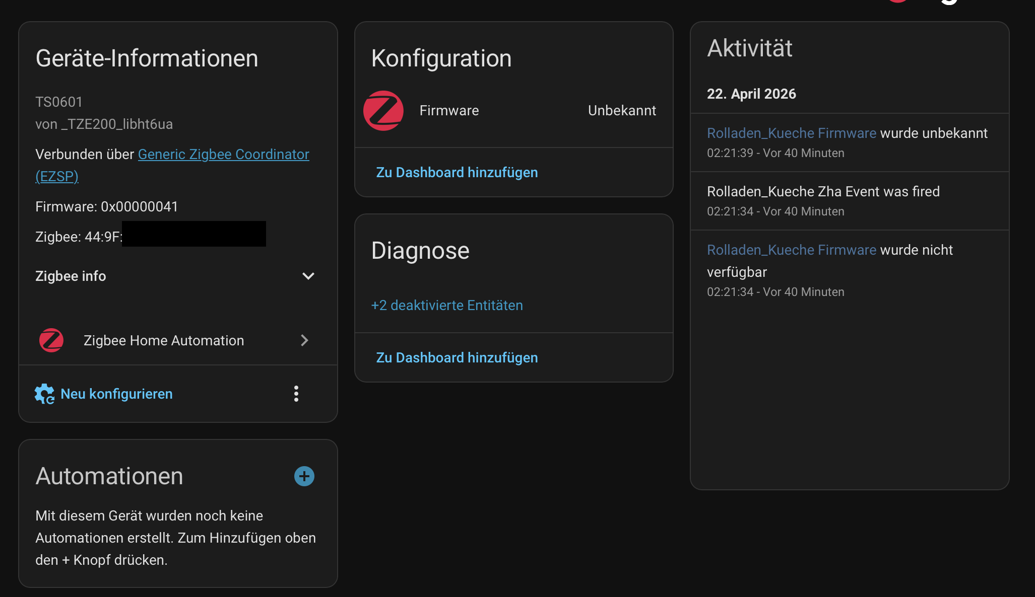

Diesen Motor hatte ich bei AliE bestellt. Es war kein Herstellername angeben, nur die Aufschrift "Zigbee kompatibel". Von HA wird der Motor bezeichnet als "_TZE200_libht6ua". Wenn ich danach google, bin ich auf folgender Github-Kommentar (Link) fündig geworden, wie ich das Gerät kalibriere (also wann offen, wann geschlossen). Kannte das bisher nur aus den zugehörigen Apps.. ich hoffe, das habe ich jetzt richtig gelöst.
Was mir in diesem Prozess noch nicht wirklich klar ist - wieso sehe ich hier in HA nicht die Möglichkeit, den Rolladen hoch oder runter zu fahren? Dazu muss ich aktuell die beigelegte Fernbedienung nutzen.. aber das müsste doch auch direkt in HA gehen?

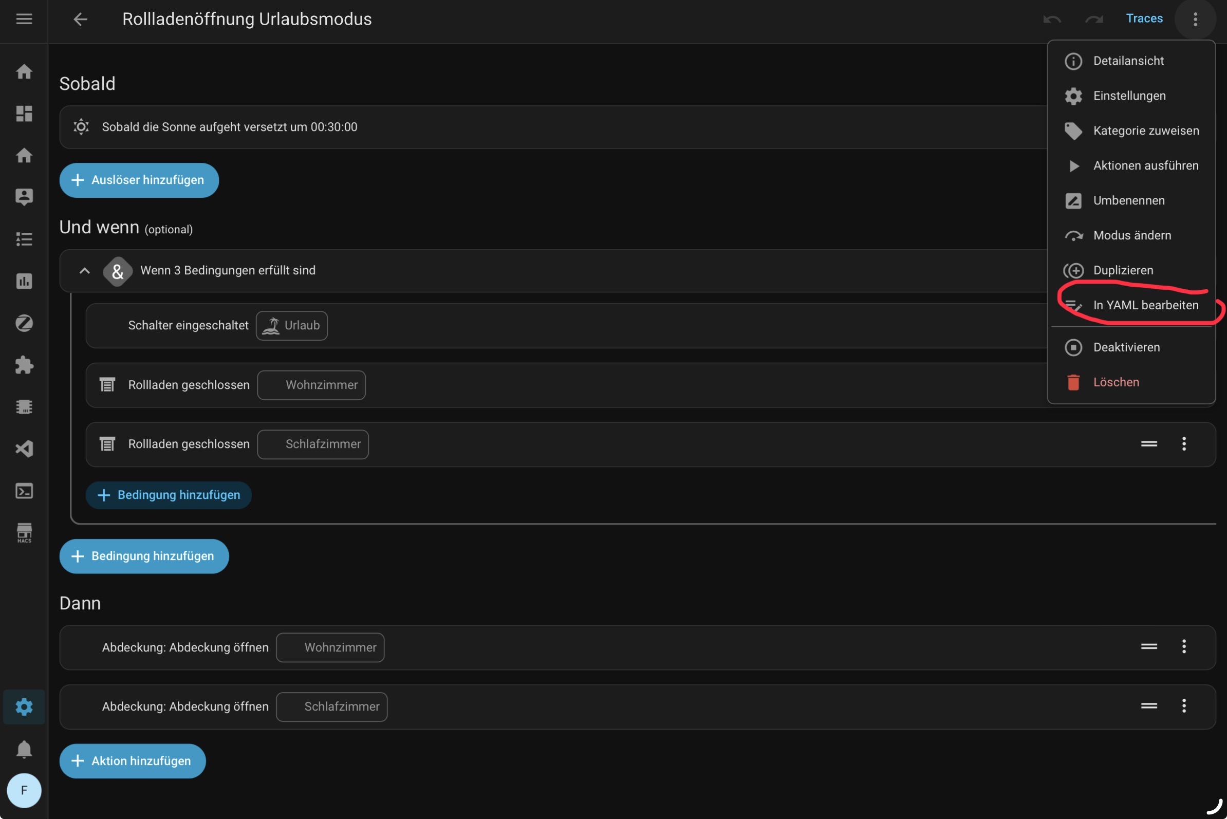

Die Automationen musst Du einfach mal ein wenig ausprobieren. Hier mal so ne zeitgesteuerte Automation die ich im Urlaub betreibe. Für Dich zum Verständnis: ich hab mir einen Urlaubs-Button auf dem Dashboard eingerichtet, den drücke ich wenn ich im Urlaub bin. Damit werden dann bestimmte Automationen ausgelöst die im Alltag nicht gelten. Wenn Du den Part „Urlaub“ rausnimmst geht so ne Automation auch im Alltag.
Was ich gerne mache: oben auf die drei Punkte und in der .yaml Ansicht arbeiten. Dann der KI sagen was ich automatisieren möchte und den .yaml-Code der KI da einfügen. Dann noch die Entitäten anpassen und dann in den visuellen Editor zurückspringen (wieder über die drei Punkte) und da nochmal schauen ob alles passt.
Hier mal als Beispiel der gleiche Code aus der Automation als .yaml:

Reaktionen: chiabur und CubeID
Wie es @flo222 schon geschrieben hat, mit dem Rollo hast du dir in Kombination mit ZHA gleich eine harte Nuss zum Starten ausgesucht ^^
Geräte werden in sogenannten Quirks beschrieben. Bei ZHA ist die Datenbank (etwas) kleiner als bei Z2M. Und das Einpflegen neuer Geräte dauert leider auch meist (deutlich) länger. Man kann sich mit einem Custom-Quirk selber die Steuerung für das Gerät bauen/anlegen, hatte ich einmal bei ZHA gemacht, aber auch nur weil den Custom-Quirk schon jmd gebaut hatte. Selber hätte ich das damals nicht hinbekommen. Das war eine .py (Python), kA ob das jetzt mit .js gehen würde?
Seit ich auf Z2M umgestiegen bin, hatte ich kein Gerät mehr das nicht funktioniert hat. Selbst so exotischere Sachen liefen eig. immer direkt.
Die Einrichtung von Z2M ist etwas aufwändiger, wenn man gern solche Whitelabel Gerät bei Aliexpress bestellt lohnt es sich IMO aber, da die Geräte - zumindest bei mir - immer erkannt wurden und voll bedienbar waren.
Ich hatte bspw. einen Rollomotor, der konnte in ZHA nur hoch/runter/stop. In Z2M kann ich nun auch die Endanschläge programmieren oder die Drehrichtung bestimmen, was hoch / runter ist.
Wenn du noch nicht viele Geräte drin hast, überleg dir noch auf Z2M zu wechseln.
