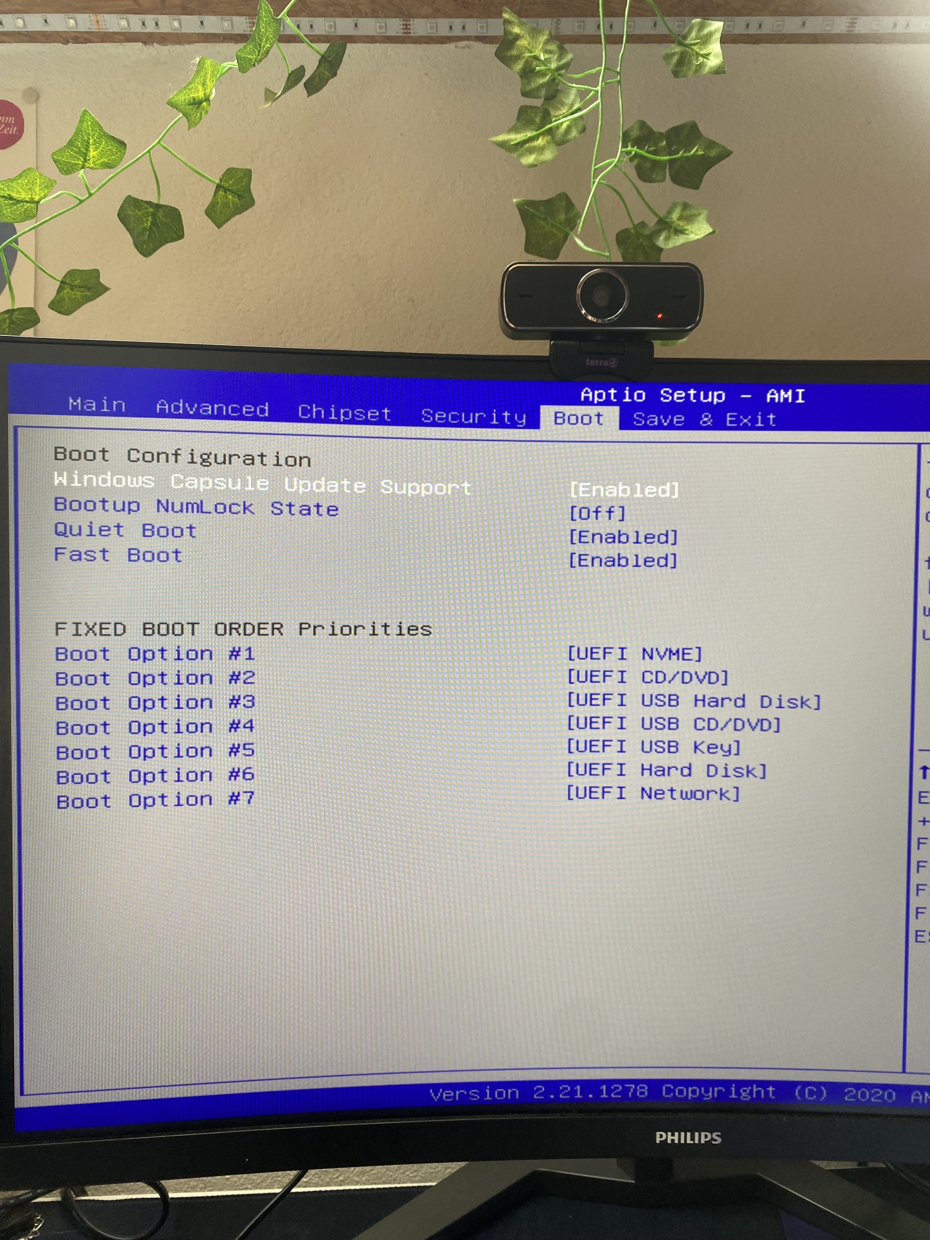

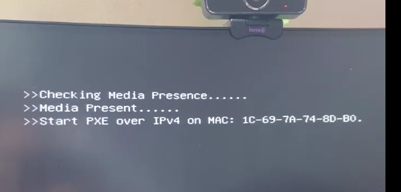

mein PC bleibt beim Start immer bei der Meldung „Start PXE over IPv4 on MAC: …“ hängen (siehe Bild). Ich habe bereits sämtliche Optionen im BIOS durchprobiert – Boot-Reihenfolge angepasst, PXE deaktiviert, Secure Boot und Legacy-Modus ausprobiert, Fast Boot ein- und ausgeschaltet usw.
Auch alle Tipps, die ich im Internet dazu finden konnte, habe ich schon ausprobiert.
Das Laufwerk (SSD/HDD) wird im BIOS korrekt erkannt, aber nachdem ich PXE IPv4 deaktiviere, lande ich trotzdem wieder im BIOS und das Betriebssystem startet nicht.
Hat jemand noch eine Idee, woran es liegen könnte?

Ja, an dir. Warum listest du deine Komponenten nicht auf?
War auf der Platte schon Windows? Wenn ja ist das naheliegende das die Platte gestorben ist.
Die Screens passen dazu. Es müsste eigentlich ein Windows Boot Manager auftauchen. Ich sehe da keine Platte in den Screens nur die generischen Typeneinträge.

KrisiiiTV schrieb:
Ich habe alles abgeschaltet, aber lande danach sofort wieder im BIOS
Dann ist wahrscheinlich dein Bootmedium kaputt.

KrisiiiTV schrieb:
Windows 11 war Installiert und hat einwandfrei funktioniert.
Und jetzt ist der Bootloader zerschossen, CMS/UEFI/SECUREBOOT verstellt oder nicht das richtige Bootlaufwerk eingestellt.
Deshalb landest Du wieder im Bios.
Die Meldung dass der Rechner vom Netzwerk starten möchte, ist ja nur die Folge davon, dass er von der SSD/HDD nicht booten kann.
Du hast nicht zufällig gerade eben ein anderes Laufwerk aus Deinem Rechner entfernt? Und nur vergessen es zu erwähnen?
