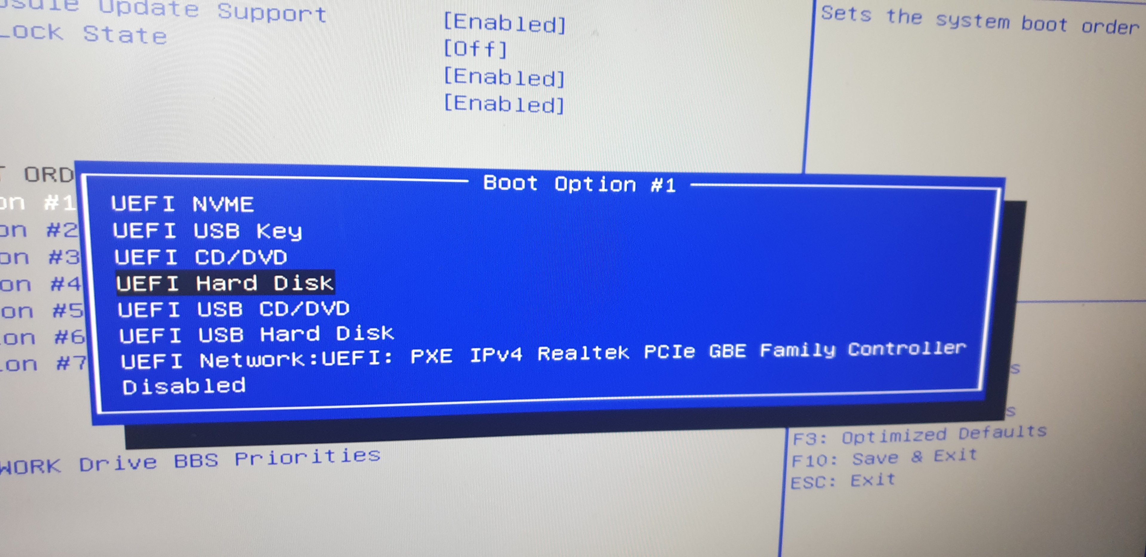

Hier ist die Boot Reihenfolge
Da du im Windows 11 Forum schreibst, wirst du Windows 11 haben und das müsste sich als Windows Boot Manager in der Liste zeigen. Sehe ich leider nicht. Schau mal, ob du dies als eine der Optionen auswählen kannst.
PXE ist ganz unten, das heißt er hat alles erfolglos durchgetestet und nichts startfähiges gefunden.

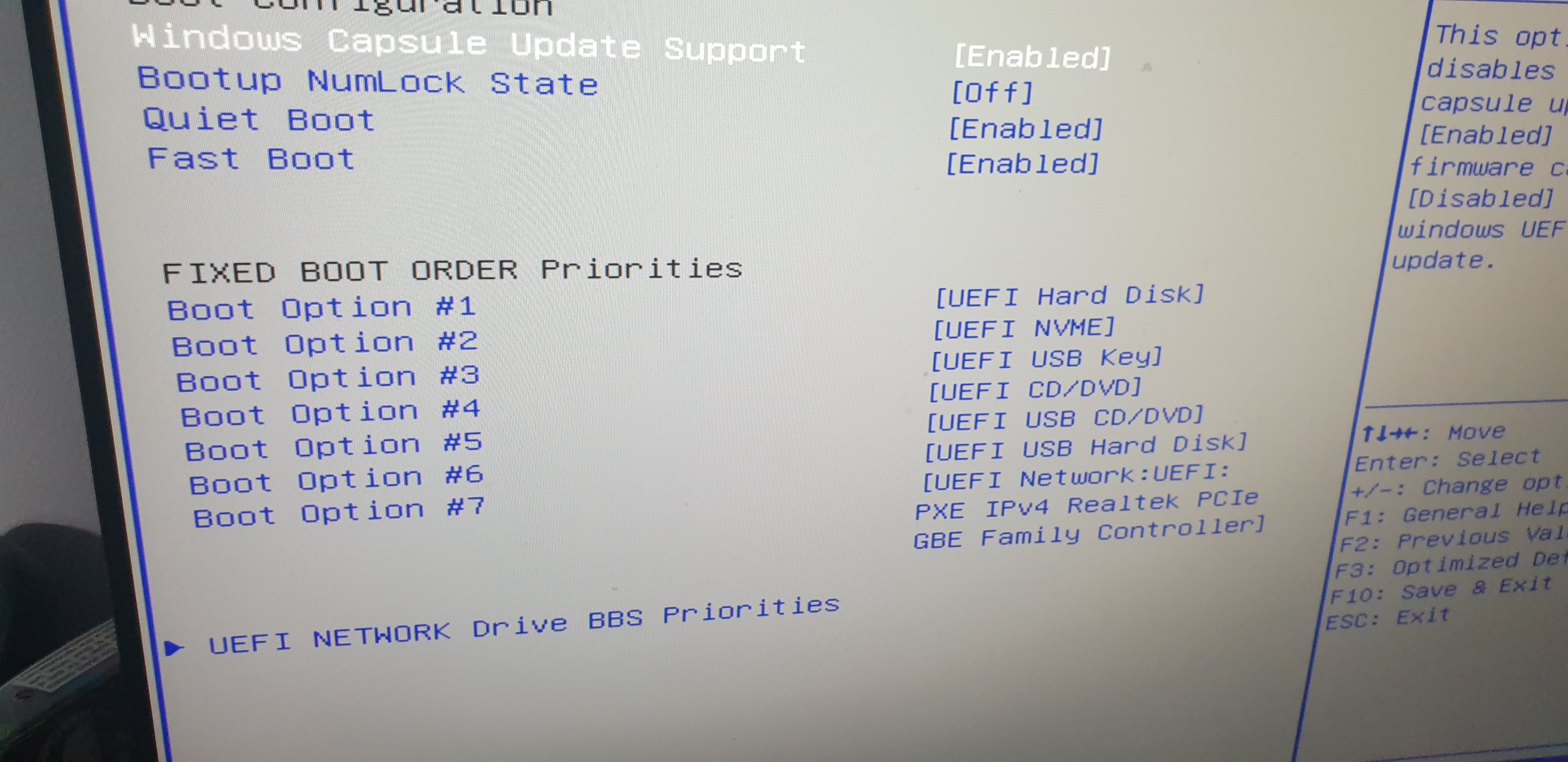

Ich besitze Windows 11 ja, nur da ist das Problem ich habe diesen Manager nicht gefunden
Wird denn das Laufwerk, von dem gebootet werden soll überhaupt gefunden/erkannt?
Reaktionen: Terrier
Was hast du für ein Startmedium? SATA SSD oder M.2 NVMe? Hier mal ggf. Kabel und Stromversorgung checken.
Generell sieht es so aus, als sein dein Windows Boot Manager oder der ganze Datenträger defekt.

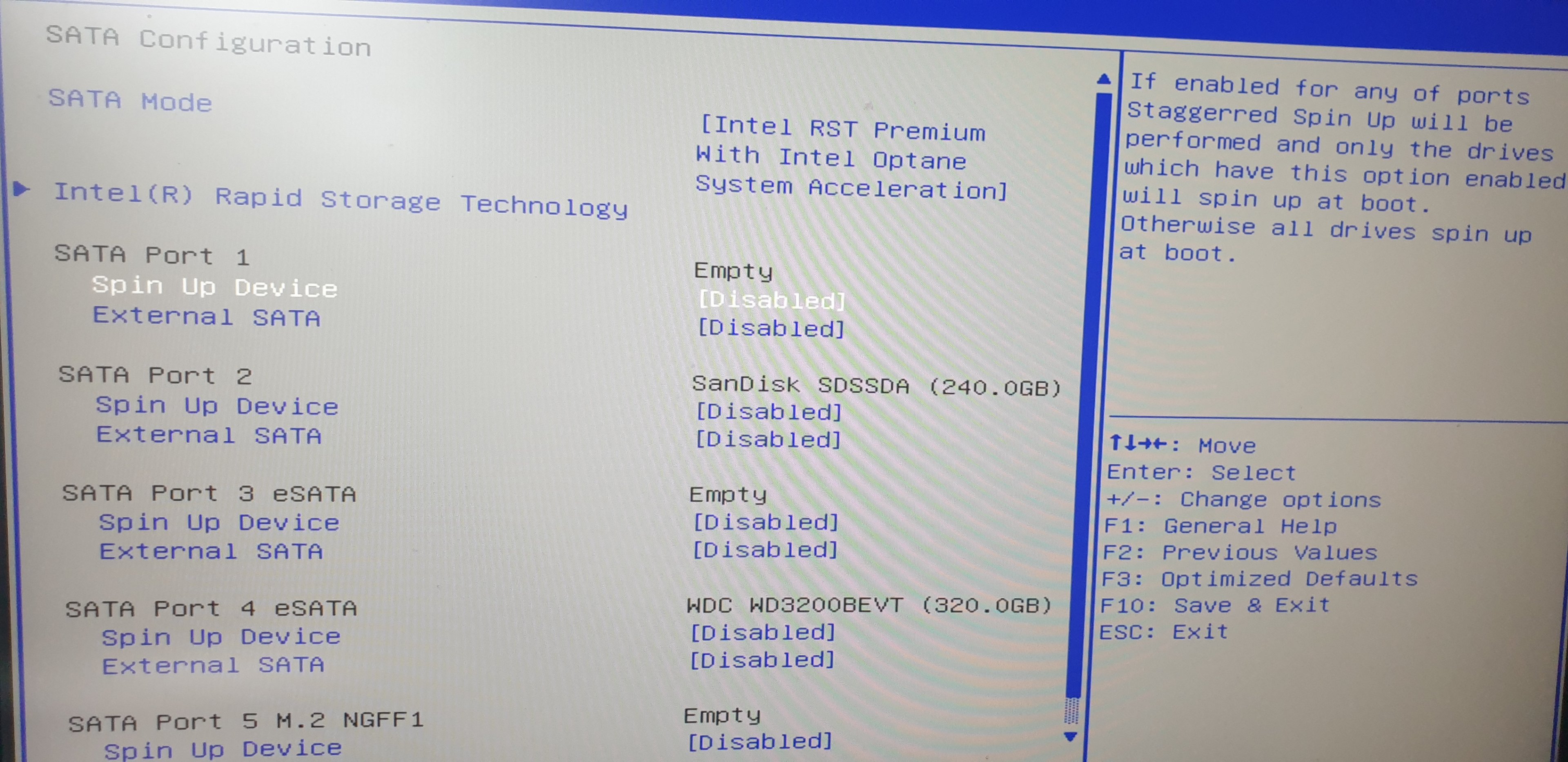

Wenn bei dem port 1 empty steht liegt dann da der Fehler oder?
Ich habe 3 Festplatten und es werden nur 2 angezeigt.
Wie soll ich weiter vorgehen?
Ist das fehlende Laufwerk denn ein SATA-Gerät? Festplatte oder SSD? Hast Du mal geschaut, ob vielleicht nur ein Kabel abgegangen ist?
