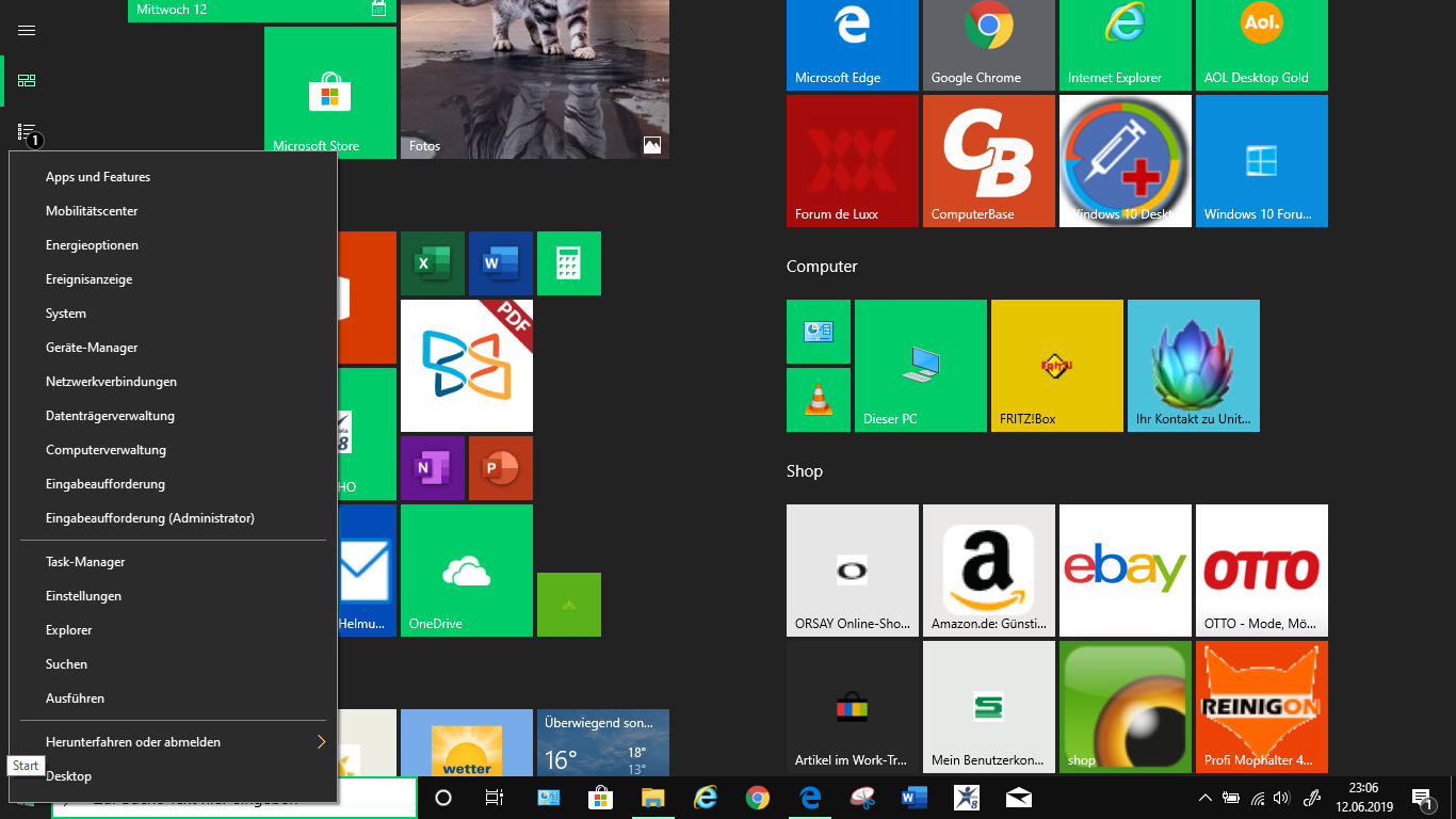

Ich habe auf mein einige Tage altes Notebook mit Win 10 ein paar Programme gemacht und eine Partition erstellt. Nun geht das Startmenü nicht mehr. Die Windows Taste geht nicht, Der Startbutton geht nur in einem alternativen Menü, Rechtsklick in der Programmleiste geht nicht und rechts in dem Infofeld passiert auch nichts. Es wird immer nur das Pausensymbol gezeigt.
Beim Start dauert es ewig, bis das Fenster mal aufgeht und dann nochmal, bis die Programmleiste geladen ist.

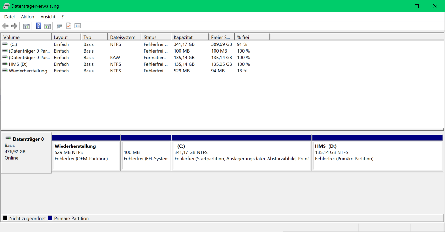

Ich weiß gar nicht, wie man das neu installiert. Da ist so eine HP Recovery Partition drauf...

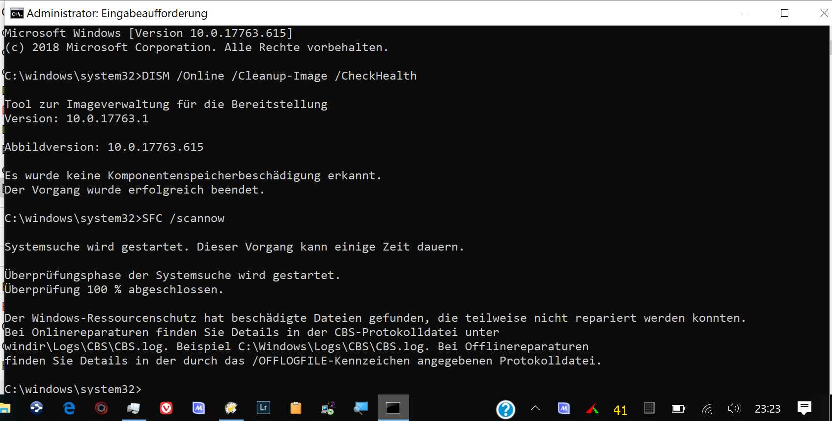

Ich habe sfc /scannow gemacht, der anzeigte, dass Systemdateien fehlerhaft sind. Aber ich bin nicht weiter gekommen. Wenn ich wüsste, wie man diese Dateien repariert, würde ich das erstmal versuchen. Ich denke, dann würde es auch wieder gehen.

Versuche folgendes:
Lade Dir den folgenden ZIP-Ordner herunter, entpacke ihn und starte die "DISM.bat" mit Admin-Rechten (mit RECHTER Maustaste anklicken)

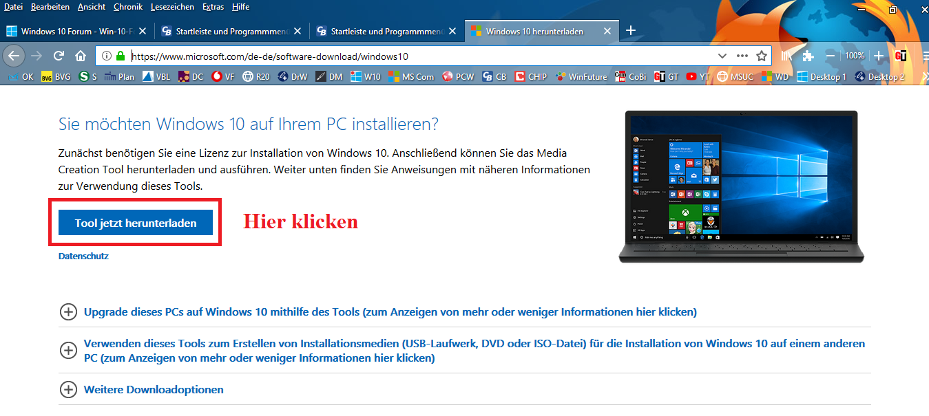

2) Clean Installation mit dem Media Creation Tool, siehe Screenshot:
810588
Damit lädst Du das Tool herunter und erstellst die ISO (Version 1903).

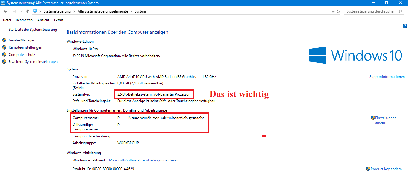

Wähle entsprechend Deinem System die 32-bit bzw. 64-bit-Variante, vorher zu ermitteln über die "alte" Systemsteuerung, dann auf "System" klicken, anbei ein Screenshot, der etwas älter und daher nicht mehr aktuell ist:
810594

Das Problem ist eigentlich nicht, dass ich nicht weiß, wie man Windows installiert, sondern dieses ganze HP - Zeug samt dieser HP Partition. Weg machen darf man die anscheinend nicht, also kann ich kein "normales" Win10 drauf machen. Und wie man dieses HP-Windows neu installiert habe ich noch nicht ganz herausgefunden.
Befindet sich dieses auf dieser HP Partition und kann ich das von dort aus starten und in meine selbst erstellte Partition installieren?
