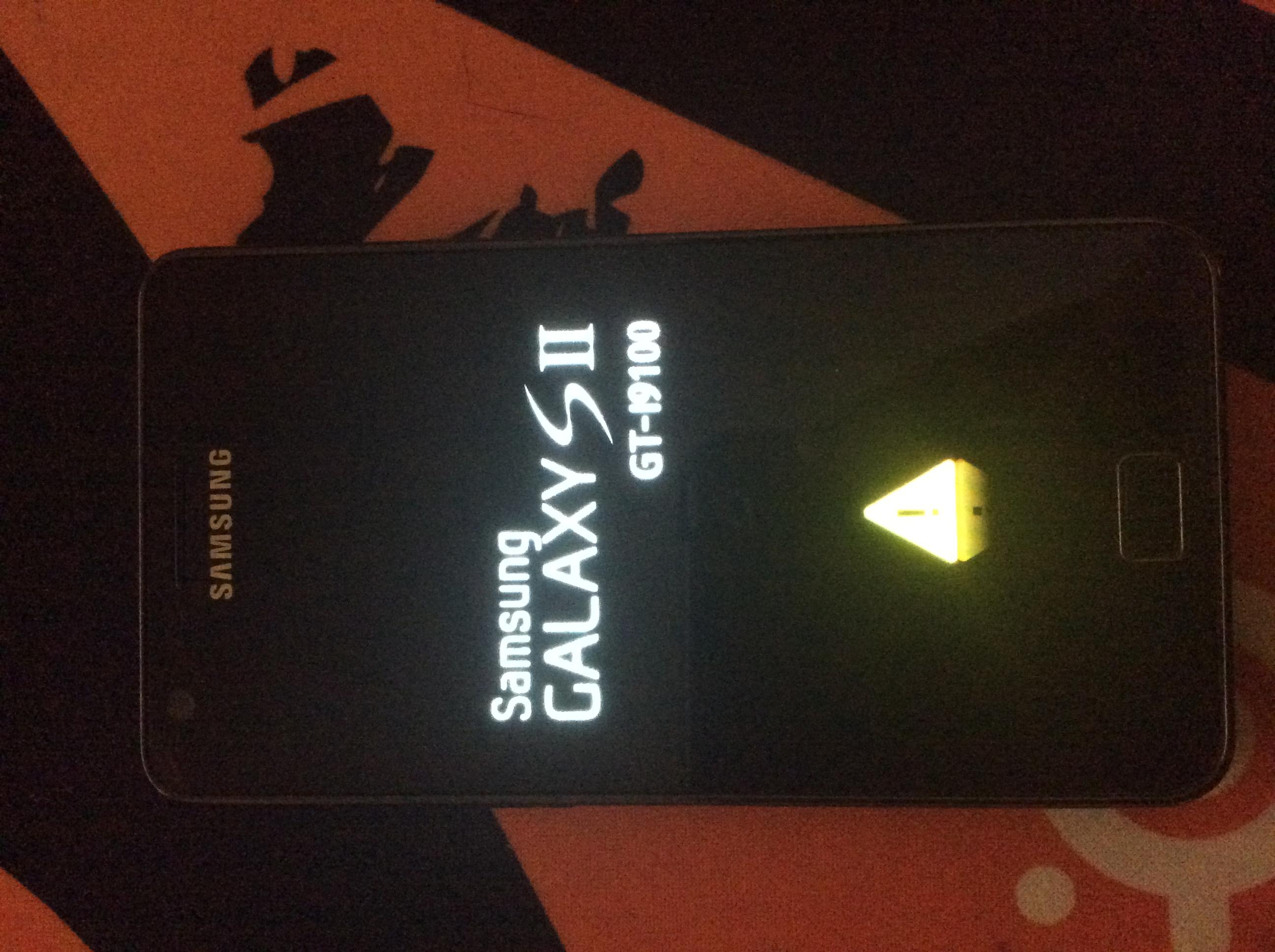

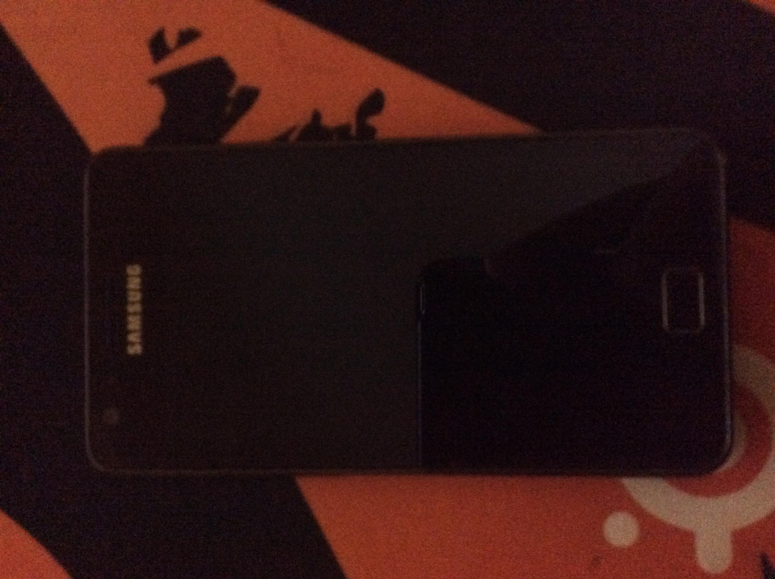

Ist das normale GT-I9100 DBT
alles klar.

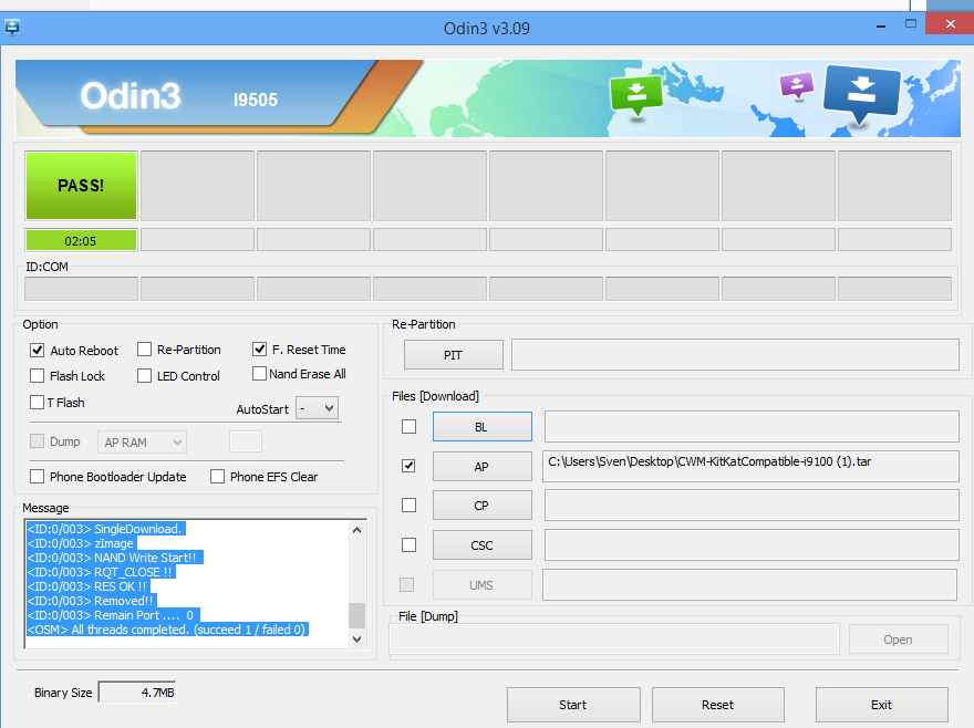

hab jetzt über Odin die CWM draufgespielt dann Volume UP +Home+Powerbutton gedrückt
ich seh kurz wie unten das Symbol und CWM Recovery steht 6.0.4.5
dann startet aber das Handy neu und wechselt wieder zwischen aus und dem Bild mit dem Triangle
Hier das Odin Status Fenster
<ID:0/003> Added!!
<ID:0/003> Odin v.3 engine (ID:3)..
<ID:0/003> File analysis..
<ID:0/003> SetupConnection..
<ID:0/003> Initialzation..
<ID:0/003> Get PIT for mapping..
<ID:0/003> Firmware update start..
<ID:0/003> SingleDownload.
<ID:0/003> zImage
<ID:0/003> NAND Write Start!!
<ID:0/003> RQT_CLOSE !!
<ID:0/003> RES OK !!
<ID:0/003> Removed!!
<ID:0/003> Remain Port .... 0
<OSM> All threads completed. (succeed 1 / failed 0)
