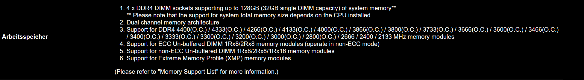

Hast du langsamere Speicher zum Testen?Dein Board untertützt keineDDR 4 3200er und deine CPU auch nicht
LG Das Boo
Der RAM muss doch gehen .Oder habe ich einen Denkfehler ?
