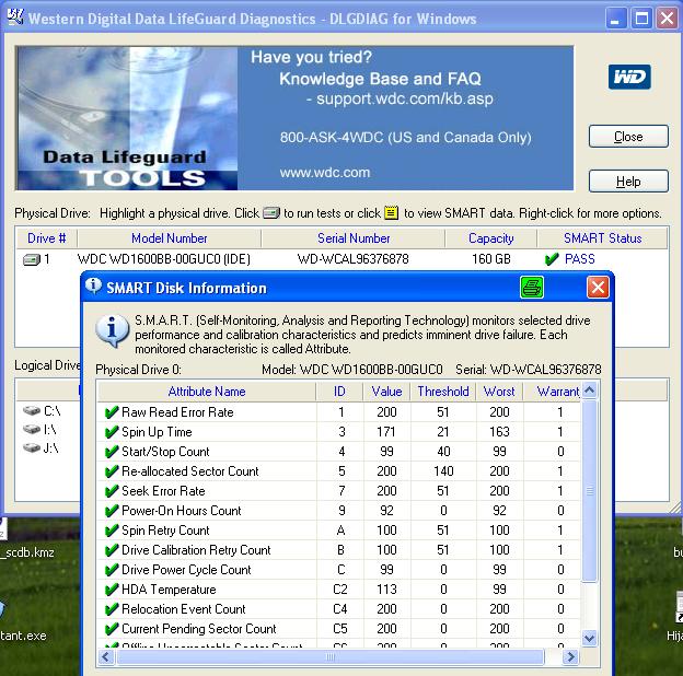

Hallo liebe Community,
ich habe das Problem dass seit einiger Zeit beim Systemstart von Windows XP(SP3) fast immer Probleme mit Systemdateien auftauchen. Meist endet das mit einem Bluescreen.
Nach Neustart im abgesicherten Modus und chkdsk c: /F /V /R läuft das System meist den ganzen Tag Problemlos.
Hier ein typisches Beispiel der Fehlermeldungen:
C:\ Volume Label: , File System: NTFS
CHKDSK überprüft Dateien (Phase 1 von 5)...
Dateiüberprüfung beendet.
CHKDSK überprüft Indizes (Phase 2 von 5)...
Indexeintrag sessionstore.js in Index $I30 der Datei 11345 wird gelöscht.
Indexeintrag SESSIO~1.JS in Index $I30 der Datei 11345 wird gelöscht.
Indexeintrag 3EBCBC1Cd01 in Index $I30 der Datei 50933 wird gelöscht.
Indexeintrag 3EBCBC~1 in Index $I30 der Datei 50933 wird gelöscht.
Indexeintrag 7325702Ad01 in Index $I30 der Datei 50933 wird gelöscht.
Indexeintrag 732570~1 in Index $I30 der Datei 50933 wird gelöscht.
Indexeintrag A7F3D02Bd01 in Index $I30 der Datei 50933 wird gelöscht.
Indexeintrag A7F3D0~1 in Index $I30 der Datei 50933 wird gelöscht.
Indexeintrag B3746E6Cd01 in Index $I30 der Datei 50933 wird gelöscht.
Indexeintrag B3746E~1 in Index $I30 der Datei 50933 wird gelöscht.
Indexüberprüfung beendet.
Es wurden kleinere Inkonsistenzen auf dem Laufwerk festgestellt. Es handelt sich dabei nicht um eine Beschädigung.
Am nächsten Morgen geht das Spiel von neuem los.... :(

Nogard
PS: Ich bitte euch auch ein Auge auf die S.M.A.R.T. Daten zu werfen.
Besonders die Zahlen beim Spinup und Start/Stop scheinen mir unglaubwürdig zu sein.

Das ist kein vernünftiges S.M.A.R.T.-Log, poste mal einen Screen aus z. B. HD Tune (Reiter Heath) oder ein Log mit den Smartmontools angefertigt (Kontextmenü der Laufwerke).
Ganz ehrlich? - Ich empfehle bei solch merkwürdigen Phänomenen einfach mal wieder die Radikalmethode: NEUINSTALLATION.
Alle Treiber zusammen suchen und vor allem: alle Daten sichern und dann "format c:"

Ich habe in der Zwischenzeit auch den SMART Status mittels des WD-Tools ausgelesen und der sagt dass die Platte ok ist.
Ich werde aber gerne einen Screenshot posten sobald der Desktop wieder läuft.

..die versprochenen Screeshots des SMART-Tests:
Das S.M.A.R.T.-Log gibt nicht wirklich Anhaltspunkte für die beschriebenen Probleme. Was für BSOD's hattest Du denn? Zur Not kannst Du ja auch die Minidumps hochladen!
