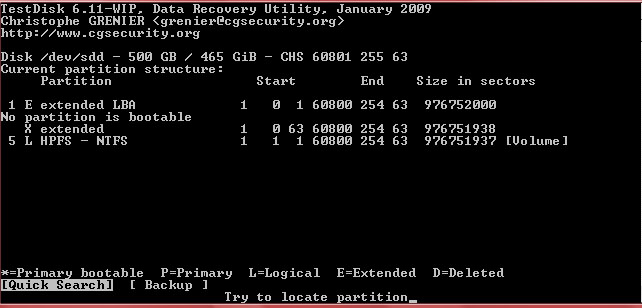

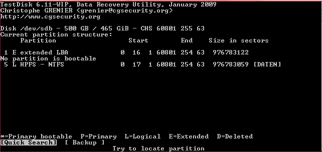

auf der PROBLEMPLATTE (siehe Anhang) sieht man das Dilemma, auf der MUSTER (siehe Anhang) den Sollzustand.
Problem ist, ich kann nun die Vistaplatte nicht mehr Spiegeln, egal wie ich das anstelle, egal mit welchem Programm und egal aus welchem Betriebssystem (DOS, LINUX, WINDOS...)
was kann ich tun, um die Tabelle neu zu erstellen (richtig) aber ohne mein Vista und die darauf sich befindlichen Daten zu zerstören?

Auf deinen ersten Bild, ist der Wert 63 in der erweiterten Partition falsch.
Der sollte 1 sein.
Das logische Laufwerk stimmt.
Testdisk würde es automatisch korrigieren, wenn du in Testdisk bei Write das logische Laufwerk erneut in die Partitionstabelle schreiben würdest.
Die erweiterte Partition sollte dann automatisch neu erstellt werden.
Zu deinem zweiten Bild;
Der Wert 17 bei deinem logischen Laufwerk ist falsch!
Überprüfe mal ob Testdisk es mit Quick oder Deeper Search richtig findet und sollte auch 1 sein.
Überprüfe jeweils bei beiden Platten mit p drücken, ob deine Daten bevor du was schreibst (Write) angezeigt werden.
Teile es erstmal mit.
Wenn sich der Wert 17 bei deinem logischen Laufwerk nicht ändert, sollte damit du konform arbeiten kannst, die Daten gesichert, das falsche Laufwerk gelöscht und neu erstellt werden.

im ersten Bild (MUSTER.jpg) ist alles richtig und vom (Vista)System erstellte Partition. SO (!!) sollte es auch auf der zweiten Platte aussehen, denk ich.....
Auf der zweiten Platte ist mein aktives Vista installiert und es funktioniert auch. Die daten werden alle einwandfrei angeziegt.
Ich kann ja auch das System prima booten.
Da ich aber die Platte klonen möchte bzw ein RAID System einrichten möchte, muß die Partitionstabelle stimmen - stimmt sie aber nicht :)
Wie ich dir bereits mitgeteilt habe, ist der Wert 63 bei der ersten nauch falsch und sollte 1 sein.
Kann mit Testdisk behoben werden.

Das logische Laufwerk von deiner zweiten Partition ist weder noch.
Der Wert 17 ist falsch!

ja, ich weiß, dass die 17 falsch ist und möchte das ja gern beheben.

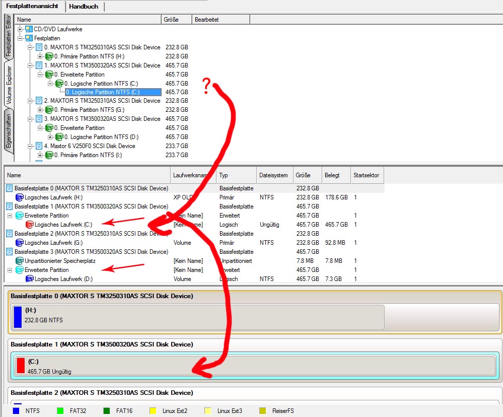

Im Partitionsmanager wird die Platte als fehlerhaft dargestellt mit einem hinweis auf die defekte Geometrie.
Meine Frage ist ja nun:
WIE kann ich das wieder richten, dass statt der 17 eine 1 steht

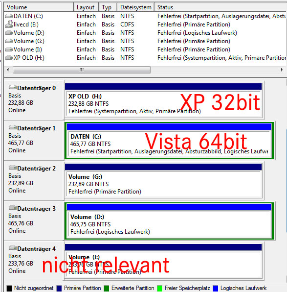

Brauche mal ein Bild von deiner Datenträgerverwaltung.

Wenn ich daheim bin, (mittag) kann ich gern mal nen Screenshot setzen aus der Festplattenverwaltung und was der Partitionsmanager sagt

Anbei noch zwei Screens:
