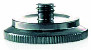

Empfehlung von mir als Haltesystem (das lässt sich ja glücklicherweise bei den meißsten Kugelköpfen wechseln)
Novoflex Miniconnect benutz ich seit Jahren
Den Halteknopf mach ich garnicht mehr ab, stört kein bisschen.
hält bombensicher
http://www.amazon.de/Novoflex-MC-Sc...75360265&sr=8-2&keywords=novoflex+miniconnect
oder alternativ (nicht ganz so sehr fest)
http://www.amazon.de/Novoflex-MC-MR...75360265&sr=8-1&keywords=novoflex+miniconnect

Allerdings ist deine MFT-Kamera auch sehr klein und dann könnte es auch damit zu Komplikationen kommen.
Ich würde mir an dieser Stelle einen kleinen Sockel anfertigen der ungefär so breit ist wie die Kamera und darin eine Schraube mit handgriff verbauen und unten an den Sockel ein 1/4" Gewinde gebohrt und gut wärs.
ich könnte dir ja mal ne skizze geben damit du verstehst was ich meine.(erklären ist schwierig ohne Hände und Füße)

Die Belastung liegt, egal bei welcher Halteplatte, immer auf dem kleinen Gewindeklötzchen in deiner Kamera.
Auch wenn die große Auflagefläche etwas anderes suggeriert. DIeser Metallklotz ist fest mit den Gehäuse deiner Kamera verbunden.
Hebel- und Scherkräfte sind aber weitestgehend gleich.
z.B. fangen wir einfach mal bei der Schraube in der Halteplatte an.
Das Gewinde ist 1/4". Wenn man jetzt eine handelsübliche Maschinenschraube mit der Güteklasse 8.8 hernimmt.
Kann man mit dieser Schraube ein Gewicht von 120 Kg anheben ohne das die Schraube abreißt.
Da die Schrauben in den Halteplatte (zumindest bei nahmhaften Herstellern) aus etwas bestterem Material gefertigt werden kann diese Schraube auch wenn sie, für den einbau in die Führung der Halteplatte hinterdreht ist, trotzdem ca. 120 bis 200 Kg Zugkraft aufbringen.
Das variiert sehr stark nach Hersteller und Preissegment.
Wenn du jetzt die Schraube von Hand fest drehst und strengst dich dabei auch noch richtig an, kommst du vielleicht auf eine Zugkraft von 40-50 kg mit der die Halteplatte gegen deine Kamera gedrückt wird.
Wenn du jetzt ein großes Objektiv auf deine Kamera schraubst zieht die Gewichtskraft der Linse natürlich an der Kamera und nach dem uns bekannten Hebelgesetz kann man schnell an die Belastbarkeitzgrenze der Halteschraube stoßen.
Da die Kamera und Objektivhersteller aber nicht dumm sind, haben sie schon darüber nachgedacht und bauen an Objektive die durch ihr hohes Eigengewicht die Kamera zum Abreißen der Schraube bringen könnten eine entsprechend diemensionierte Halternung an das Objektiv. Aber das kennste ja schon.
Wenn du also für deine Kamera etwas brauchst um selbige vernünftig und fest auf deine Halteplatte zu bringen kann ich dir gerne einen kleinen Adapterklotz bauen.
Ich gehe mal davon aus das dein Unterfüttern mit Gummi und Kunststoff nicht grade dafür geeignet ist die Kamera bei Hochformataufnahmen ordentlich fest zu halten... auch wenn due die Schraube anknallst wie ein Baserker.
Alles was ich von dir brauche ist ein Foto von der Unterseite deiner Kamera und ein bisschen Bemaßung.. wie das auszusehen hat kann ich dir ja an einen Beispiel zeigen.
