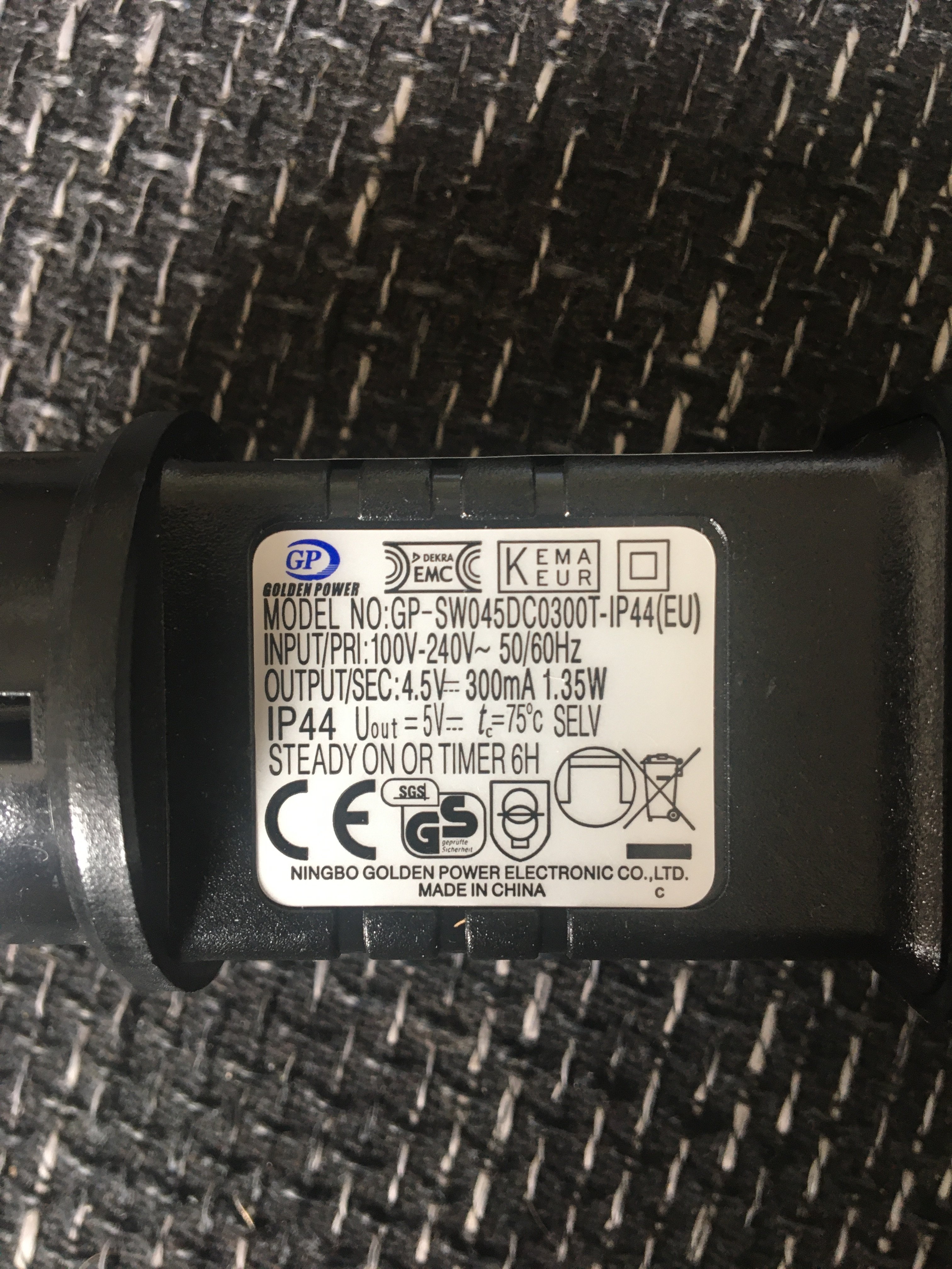

Steht auf dem Netzteil eine Ausgangsspannung drauf (müsste eigentlich)?

Finde heraus wie viel Volt das Teil braucht und schalte ein paar Batterien zusammen um auf dieselbe Spannung zu kommen. Fertig.

Aufs Netzteil gucken, was es an Output hat (Volt & Ampere).
Dann kannst du gucken ob es evtl bspw. eine Powerbank gibt, die das kann.

Ah klar, gar nicht daran gedacht... Hier alle Angaben zur Spannung und Stromverbrauch.

5 VDC out geht mit einer normalen USB-Powerbank, die lässt sich auch sehr einfach wieder aufladen (USB-Ladegerät hat heute ja fast jeder zu Hause).
Jetzt kommt es auf den Anwendungsfall an: Wie oft und wie lange am Stück soll die Kette leuchten.

So wie ich das sehe, ist das Netzteil für den Außeneinsatz geeignet, da IP44 drauf steht. Warum also der Aufwand mit den Batterien?
Okay, mal wieder nicht richtig gelesen. Du hast wohl außen keine Steckdose. Wie lang ist den die Lichterkette? Denn je mehr LEDs die Kette hat, desto schneller machen natürlich die Batterien schlapp.
