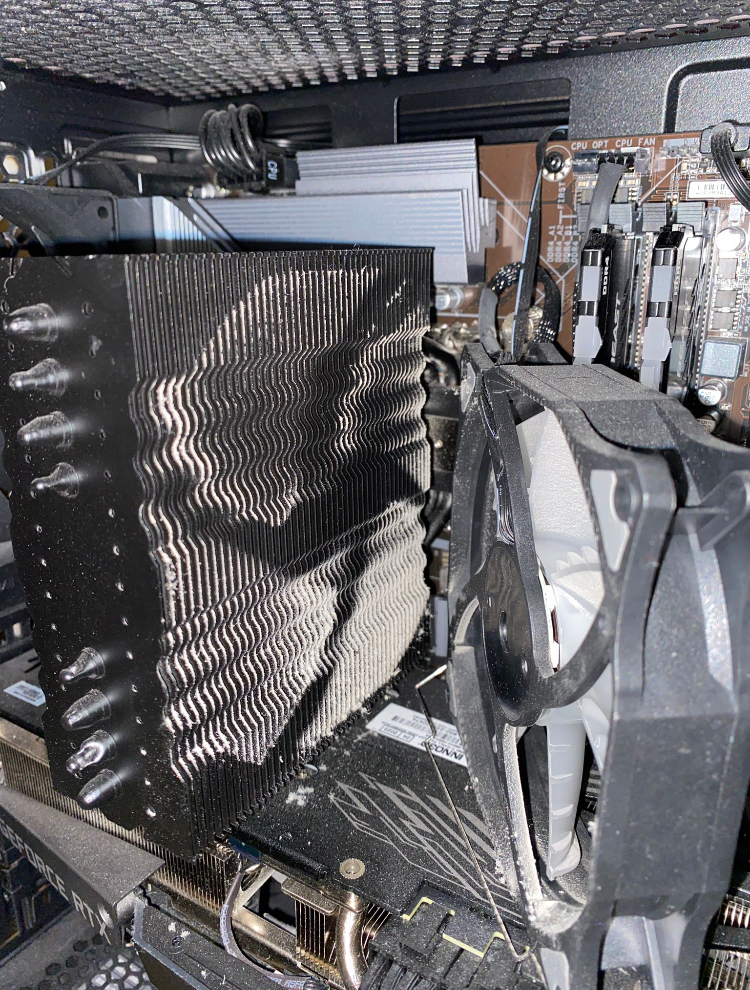

Allerdings ist mir aufgefallen wie unfassbar viel Staub sich im Gehäuse ansammelt trotz Filter am Deckel.
Habe letztens den CPU Kühler nach 10 Monaten Betrieb abgesaugt, soviel Staub hatte mein Gaming PC nicht mal nach mehreren Jahren gehabt.

So sah das nach 10 Monaten aus

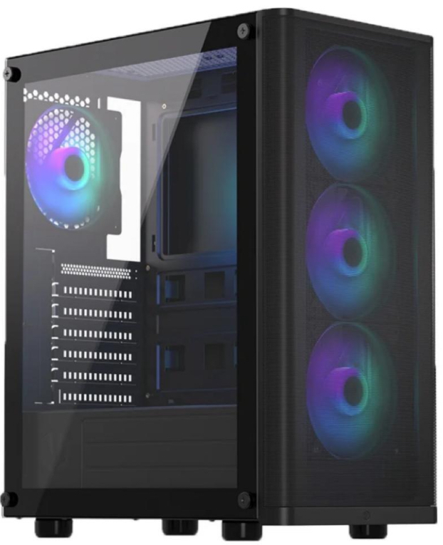

Hier ist übrigens das Gehäuse
3x Front Lüfter und 1x hinten (alle 120mm).
Mir kam jetzt die Idee einen der Front Lüfter auszubauen zB. den oberen und hinten oben an der Decke anzubringen?
So würde das dann aussehen
Gute oder schlechte Idee?
Was meint ihr? Würde es weniger Staub durchlassen? Oder kann ich mir die Arbeit sparen?

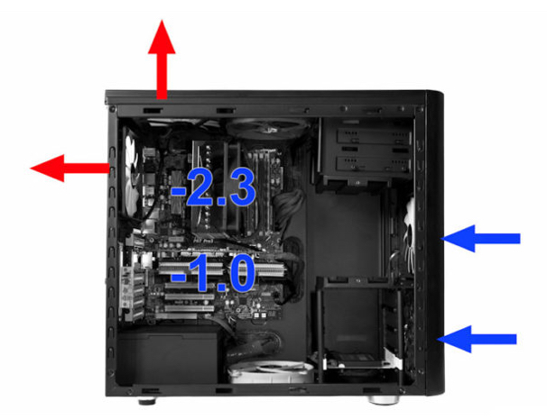

Mein Rechner zB. hat nur 3 140mm Lüfter. 1x Front, 1x Heck und 1x Deckel. Da staubt kaum was aber steht halt unter dem Tisch.

Du hast ja schon einen Überdruck erzeugt was das Problem minimiert, Staub sammelt sich immer in Gehäusen und ist auch nicht weiter tragisch. Da er auf dem Tisch steht hilft nur mehr Staub wischen und regelmäßiger Lüften.
Wenn du die Lüfter so änderst wie vorgeschlagen, machst du das ganze nur schlimmer.

Mojo1987 schrieb:
Dein Problem ist nicht der Staubfilter sondern die Tatsache das du einen Unterdruck im Gehäuse hast.
Das saugt den Staub über alle möglichen Öffnungen an.
Deshalb, erzeuge einen Überdruck ins Gehäuse, also mehr Lüfter einblasend als ausblasend (ausgehen von komplett gleichen Lüftermodellen). Das sollte das Staubproblem minimieren.

Aber eines habe ich jetzt nicht verstanden. Du sprichst vom Überdruck erzeugen. Das Gehäuse hat doch einen Überdruck mit 3x Front einblasend und 1x Heck ausblasend.
Also würde der Umbau keinen Vorteil bringen? Kann ich alles so lassen?
Ja hast du, habs mit deinem Rechner vermischt, da ist es nämlich nicht optimal und daher meinen Text korrigiert.
Letztlich machst du das Staubproblem in dem Rechner schlimmer wenn du die Lüfterkonfiguration änderst wie du oben beschrieben hast, würde ich nicht machen. Dann saugt er den Staub durch jeden Schlitz an.
Mein Rechner hier steht auf dem Boden auf Teppichboden, dank Überdruck und regelmäßigem Staubsaugen gehts halbwegs mit Staub im Gehäuse, die Filter sind allerdings immer schnell voll und müssen regelmäßig gereinigt werden.
Mit Teppichboden wirst du immer mit Staub leben müssen.

@Mojo1987 meintest du meine PC 3er Lüfter Konfiguration wäre nicht optimal? Also ich habe echt so gut wie gar keine Staubprobleme. Steht wie gesagt auf den Fliesen unter dem Tisch. Ich habe vor einem Monat alle Komponente ausgetauscht, davor den CPU Lüfter locker 5 Jahre nicht angefasst. Ein Blick auf den 12mm Noctua Lüfter hat schon ausgereicht. Ich hatte da so wenig Staub im Kühler drin, war wirklich sehr überrascht.
Und meine Temperaturen sind auch wirklich gut. Nach 2std Alan Wake 2 gestern war die 6750 XT bei 65° (ist sie immer bei aufwendigen Spielen) und CPU meist bis max 54°. Bin wirklich zufrieden und sah nie einen Grund die Lüfter Konfiguration aus 1x Front, 1x Heck und 1x Deckel zu ändern. Läuft schon im gleichen Gehäuse seit 2011 so, auch noch die selben 140mm Fractal silent Lüfter. 😬
Aus Staub Sicht? Nein definitiv nicht. Wie gesagt man sollte mehr einblasende als ausblasende Lüfter haben für den Überdruck Effekt zur Staubminimierung. Da dein Rechner aber auf Fliesen steht ist die Menge an Staub ohnehin überschaubar.
Aus Kühlungssicht bei deiner Konfig aber praktisch vollkommen egal. Deine Komponenten erzeugen garnicht genug Hitze als das die Konfiguration einen großen Unterschied machen könnte.
