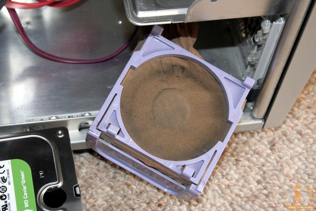

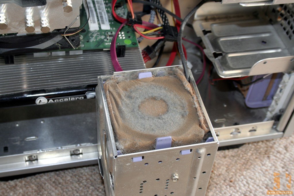

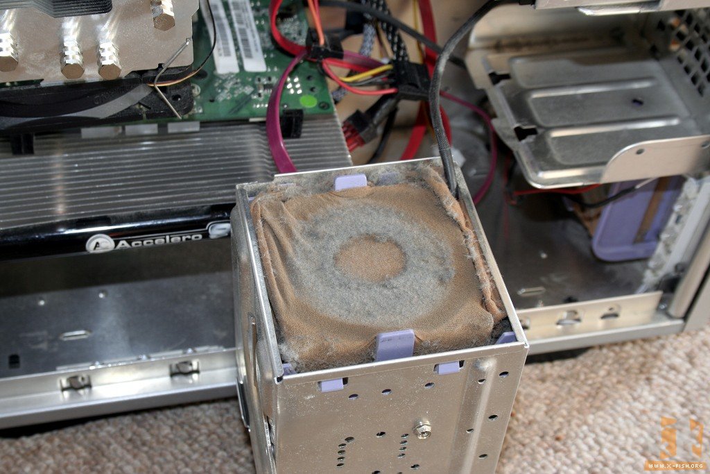

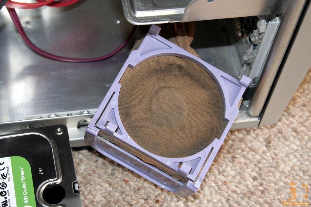

Wenn du merkst, daß dir der Staubfilter nicht reicht, klau deiner Freundin / Frau oder Mutter (ich weiß ja nicht, wie alt du bist) Nylonstrümpfe. Am einfachsten natürlich welche, die eh in den Müll sollen.
Sind nämlich die besten Staubfilter.
Die Bilder habe ich mal fix "gegoogelt"
