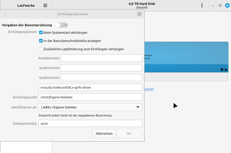

bei Mint geht es so:

Grimba schrieb:Dazu musst du sie mit den entsprechenden Parametern in die fstab eintragen [...]
DAS ist die korrekte Antwort. Volume in die fstab eintragen! Bitte am Anfang mit dem Parameter nofail mit benutzen, damit nix schief geht.

Hab's hinbekommen, keine Ahnung wie. Hab mir nur ein Video auf YouTube angeschaut und das nach gemacht was der Typ im Video gemacht hat. Aber trotzdem dankeGrimba schrieb:Deine 2. SSD wird offenbar nicht automatisch gemounted beim Booten. Dazu musst du sie mit den entsprechenden Parametern in die fstab eintragen oder vorher im Dateimanager einmal Mounten bevor du Steam startest.

von welchem Tool ist denn bitte die Oberfläche aus dem Screenshot?Zero_Official schrieb:bei Mint geht es so:
@Einfallslos2023
Sieht aus wie das Gnome Laufwerke/Disks Tool.

Ich hatte zwischendurch was ähnliches. es hat sich herausgestellt, dass die fstab optionen ähnlich wie im video gesetzt waren "rw,users,exec,auto" - die anderen laufwerke hatten alle "default" stattdessen. seit ich da auch "default" auf der Steam Platte eingetragen habe gings gleich mit dem nächsten Neustart. Ev ist durch ein Update irgendwo eine der Optionen nicht mehr "sauber" gewesen. Genauer hab ichs nicht recherchiert.

@Einfallslos2023
bei Mint Xfce einfach Laufwerke eingeben.
kannst auch drive eingeben wenn es dir besser passt.
