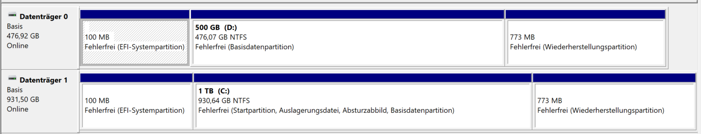

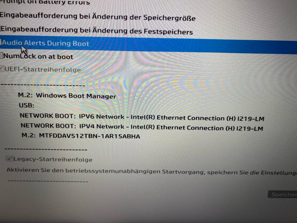

Ich sehe die zweite Platte nur als Bootmanager.
Ist das normal ein einem UEFI Bios?

also erscheint der Name der zweiten Platte nicht im Bios ?
Nö, sehe ich auch keinen Grund für. Vielleicht irgendwo bei den angeschlossenen Geräten. Aber ... ist auch egal.
also heisst die eine Platte "WINDOWS BOOT MANAGER" und die andere hat einen normalen Festplattennamen?
Verstehe die Logik nicht dabei.
Weil Windows Boot Manager nicht der Name der Platte ist sondern dieser Bootsektor wurde gefunden und angeboten.
Reaktionen: Smily
bei beiden ist es in deiner config "windows boot manager".
nun, im temporärem bootmenu zeigt es dir eh die andere in klammern.
und das schrieb ich dir schon im anderen thred.
vergiss die devices als boot. unter uefi und windows ist es der "windows boot manager".
dein standard heisst einfach nur so, und die zweite siehst ja auch, gottseidank mit klammerbezeichnung.
selbstzitat:
beide boot optionen heissen halt dann "windows boot manager", ob das board eventuell zusätlich das device anzeigt, kommt aufs board an.
wenn ned, merk dir halt, was was ist. weil die anzeigereihenfolge üblicherweise immer dieselbe ist.
Reaktionen: coasterblog
na dann funktionierts eh.
du hast zwei vollig eigenständige installs, und kannst per temp-bootmenu wählen.
