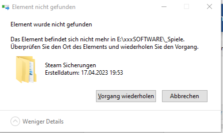

Hallo, eigentlich habe ich zwei Frage.
1) Die Spiele-Sicherung von Steam (Menü- "Steam"-"Spiele Sichern und wiederherstellen"....)funktioniert bei mir bei dem Game F.E.A.R. nicht (vielleicht weil Steam einen Ordner mit Punkten (.......) im Namen anlegt.... aber Punkte sind doch legal?)
Jedenfalls behauptet Steam, erfolgreich gesichert zu haben, nur der Ordner lässt sich nicht öffnen und wir als 0 Byte groß angezeigt.
Kennt jemand das Problem und weiß eine Lösung?
2) Wie werde ich diese falsch angelegten Ordner (oder was auch immer das ist) wieder los? Es kann doch nicht einfach irgeneine Software wie Steam daher kommen und irgendeinen Müll auf meinen Datenträger schreiben, der vom System nicht sinnvoll interpretiert werden kann, und ich werde das nicht mehr los und habe bis zur nächsten Formatiereung so eine Schönheitsfehler im Dateiexplorer? :freak:
Danke für Rat :-)

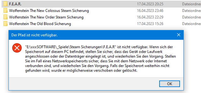

Hast du mal geschaut, ob du die Besitz-Rechte an dem Ordner übernehmen kannst?
Alternativ hilft vlt. eine chkdsk-Prüfung?
Wiederholen (wie im Text zur Nachricht vorgeschlagen) hast Du schon probiert?
Reaktionen: Sinatra81
Das sieht mir nach einem Problem mit dem Ordnernamen aus. Im Explorer ist ein „.“ am Ende und in der Fehlermeldung fehlt dieser.
Ich bin mir nicht sicher ob ein Punkt am Ende einer Datei/Ordner im Windows erlaubt ist. Wie heißt der Ordner wo FEAR installier ist?
Reaktionen: Terrier, aragorn92, kartoffelpü und eine weitere Person
Der abschließende Punkt scheint das Problem zu sein. Wenn man versucht, den Ordner mit abschließenden Punkt selbst anzulegen, verwirft Windows den sogar direkt.

Scheint mir auch so.
Laut Fehlermeldung fehlt das Verzeichnis "....F.E.A.R"
Im Screenshot befindet sich ein Verzeichnis "...F.E.A.R."
Das ist ein Unterschied und wenn Dinge nicht gleich sind, können sie auch nicht gefunden werden.

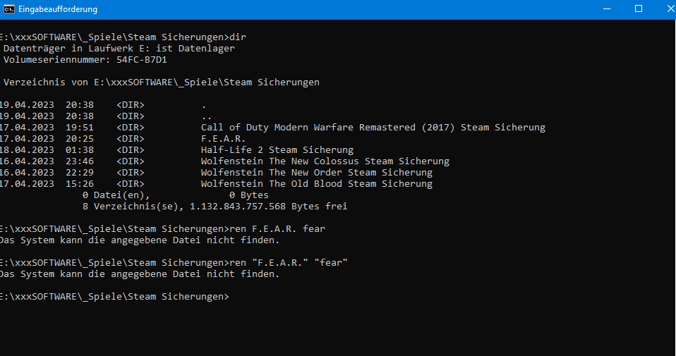

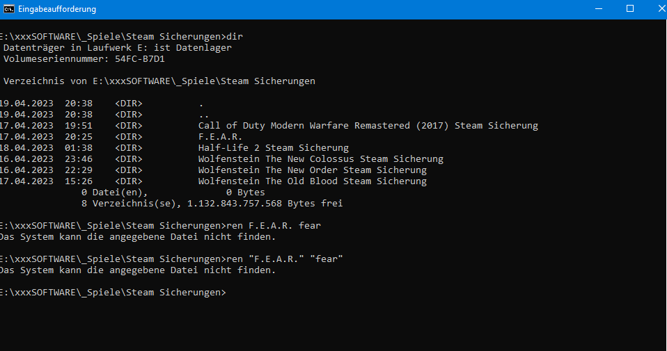

Okay ich kann die Lösung nicht umsetzen. Das Ziel ist doch, den falsch benannten Ordner in einen umzubenennen, der formal richtig ist, oder?
Wie genau spreche ich den "falsch benannten Fear-Ordner" mit dem ren-Befehlt an? Bei mir klappts nicht :-(
geht immer noch nicht :-(

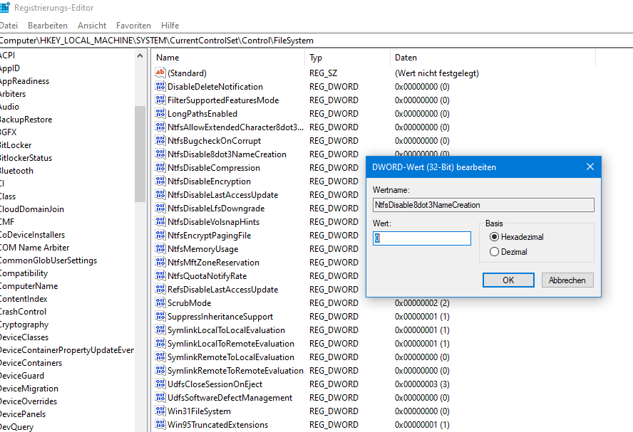

Hast du den Registry-Wert auf 0 gesetzt oder war der schon auf 0?
Lehne mich auch mal soweit aus dem Fenster, als dass ich behaupte, dass der Wert nur für neue Dateien greift, nicht für bereits bestehende.

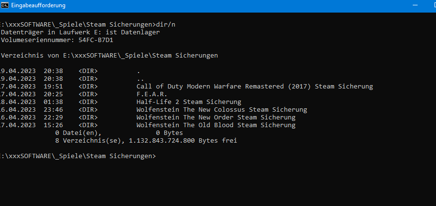

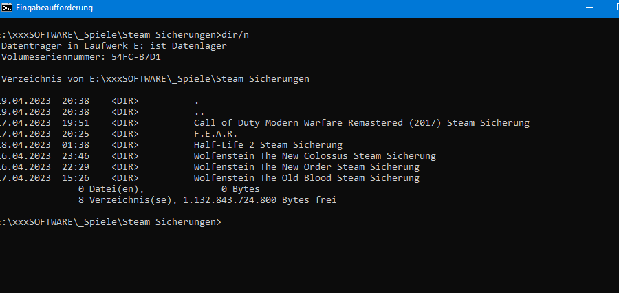

Kannst du die Ausgabe mal zeigen, die dir
liefert, wie von @aronlad vorgeschlagen?
In deinem Screenshot sieht man, dass du
eingegeben hast. Da fehlt das "-" vor dem "n".

Übrigens war der Registry-wert zuvor ≠0. habs aber nicht notiert.
Brauchst dich nicht raus lehnen, das gilt erst ab Erstellung (in beide Richtungen). Aber man kann die auch nach generieren. Müsste ich aber auch erst googlen wie.
Der Eintrag heißt ja Disable..., sprich bei 0 werden die 8.3 Names erstellt, bei 1 nicht.
ja, er war ungleich 0, bei null wäre das 8.3 Dings nicht gedisabled, so wie es sein soll, also hab ichs auf 0 gestellt, um zu enablen. richtig oder?

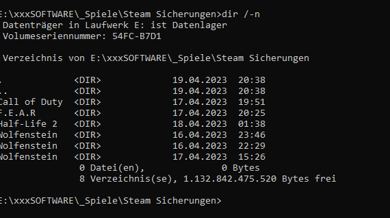

Hier nochmal dir/-n

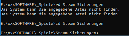

Nein, solange der fehlerhafte "F.E.A.R." Ordner im Ordner "Steam-Sicherungen" ist, kann ich den Ordner Steam-Sicherungen nicht löschen. :-(

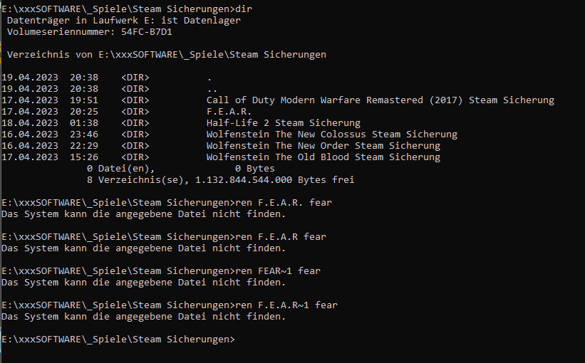

nach etwas googlen:
Code:
fsutil file setshortname "E:\xxxSOFTWARE\_Spiele\Steam Sicherungen\F.E.A.R." FEAR~1
Ansonsten versuchen über andere Tools ran zu kommen. Robocopy, WSL etc
