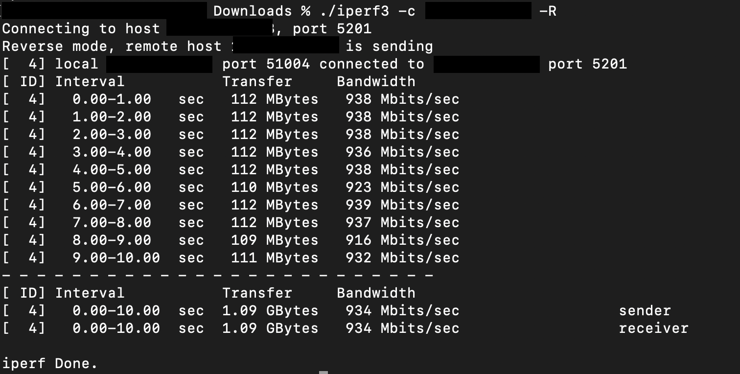

Ich habe auf meinem Acer Win 11 Gaming Laptop (mit Nvidia GF RTX 3060 GPU) mit Windows 11 Steam als Remote Play Host eingerichtet. Als Client möchte ich mein iMac 27 2017 (i7 4,2GHz - Radeon Pro 580 8 GB) verwenden. Beide Geräte nutzen den 1Gbit/s Modus. Im Heimnetzwerk dient eine Fritz!Box 6591 Cable mit 1 Gbit-Anschlüssen als Router. Die Rechner hängen alle per LAN-Kabel an dem Router.
Testweise habe ich Shadow of the Tomb Raider und The Witcher III mit einer Auflösung von 1920x1080p (bei 60 FPS) auf dem iMac gespielt. Es macht kaum Spaß, da die Kamerabewegungen nachziehen und Reaktionszeiten darunter leiden. Die FPS ist stabil bei 60 FPS.
Laut iperf3 wird die Geschwindigkeit von knapp 1Gbit/s bestätitgt.
Woran kann es noch liegen, dass eine störende Latenz bei der Mausbewegung verzeichnet wird? Gibt es Anleitungen zu optimalen Einstellungen für Remote Play?
