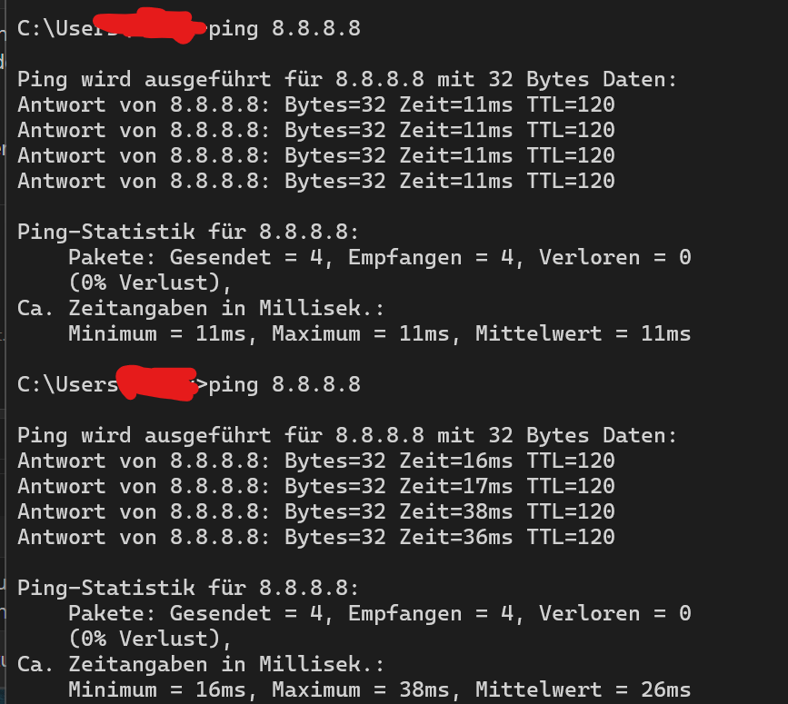

Also bei mir knallts auch immer den Ping hoch, wenn ich etwas downloade, aber nur von um die 20 auf ~100. Sollte das bei dir extremer ausfallen lädt der Content auf den Seiten teilweise sehr verzögert nach oder ggf. auch gar nicht (je nach Timeout).
Kannst du ganz einfach in einer Eingabeaufforderung testen mit "ping 8.8.8.8 /t" (beenden mit STRG-C).

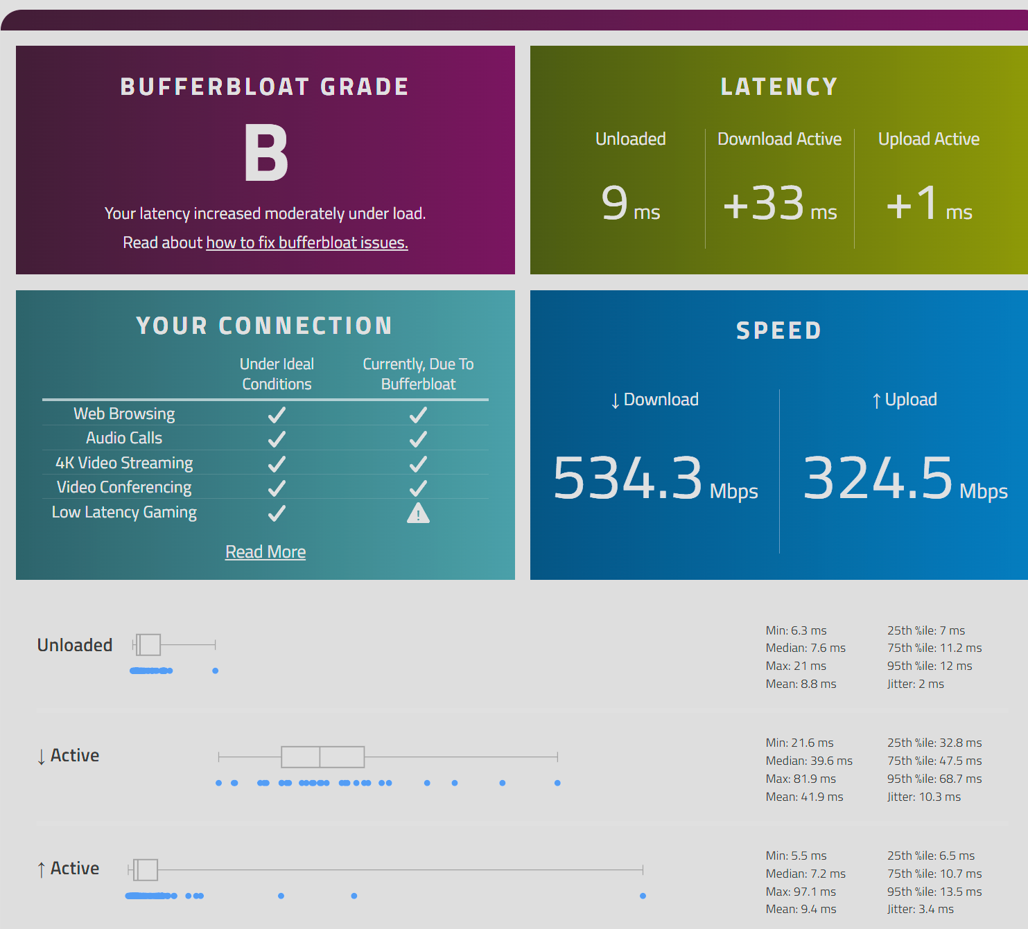

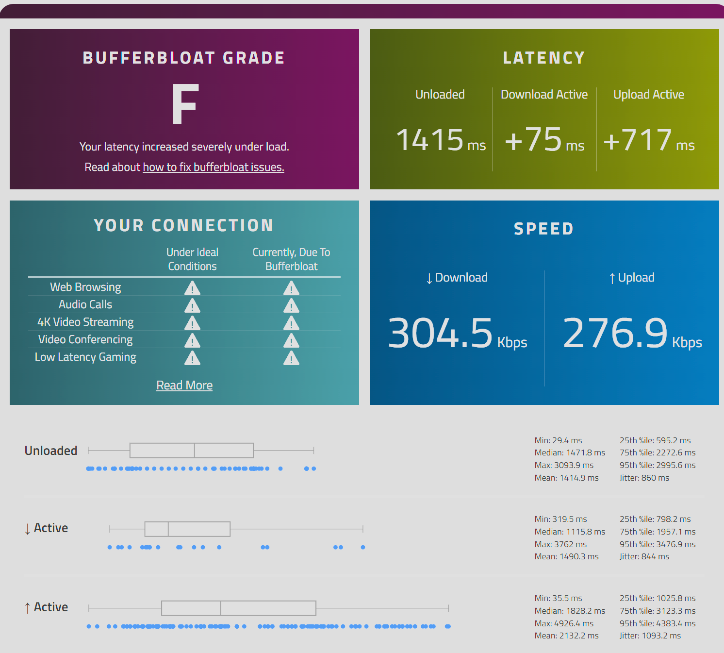

Sieht mir nach Bufferbload aus, teste doch mal:
https://www.waveform.com/tools/bufferbloat
Oder noch präziser:
https://speed.cloudflare.com/
Grade B wenn ich überhaupt keine Last habe (keine Spieldownloads, keine iPhone Nutzung, nix)
Grace C wenn ich bei Steam für 200 Mbit herunterlade
Grade F wenn ich bei Steam unlimited (was eigentlich 490 Mbit gerade sind, auch ohne die Seite) habe. Ping ging auf 1415 hoch
Was habt ihr wenn ihr bei Steam Volle Geschwindigkeit anlegt?
Keine Last:

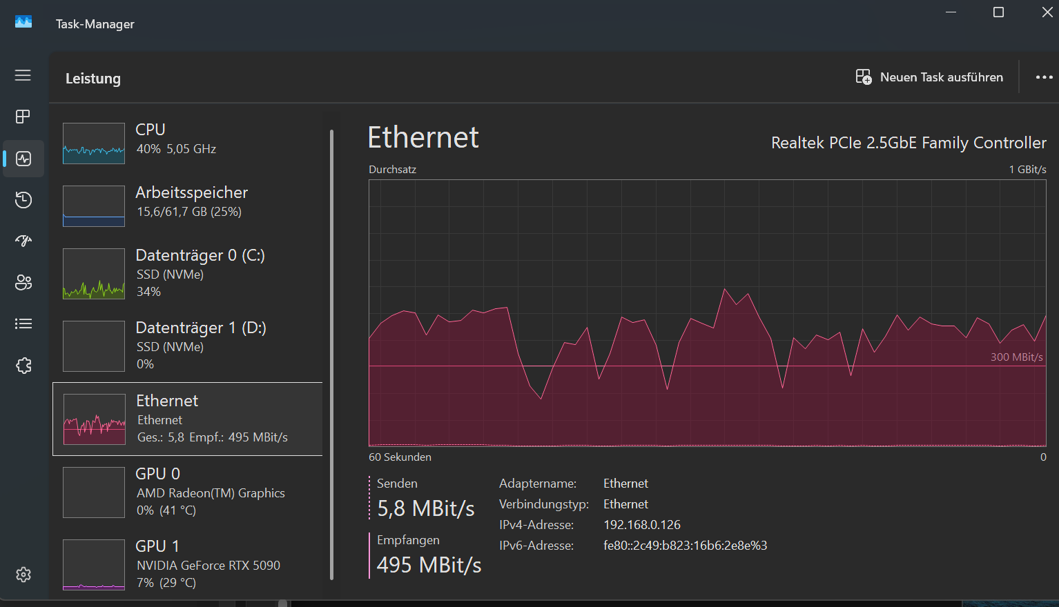

Wieso hast du Upload wenn du einen Download machst?
CrazyT schrieb:
Was mir da auffällt, dein Upload bricht da katastophal zusammen wenn du bei steam runterlädst

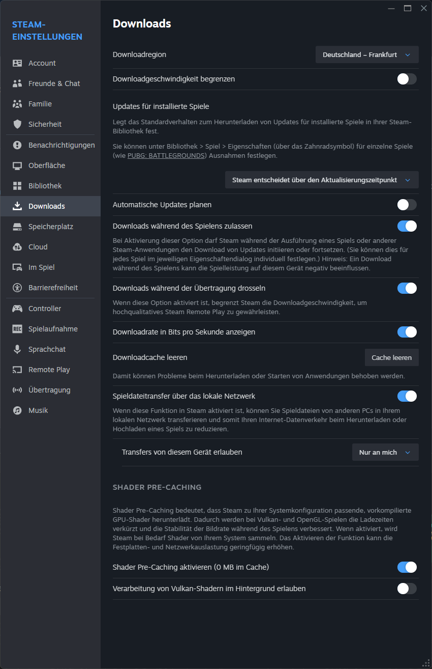

Hast du bei Steam die einstellung "Transfers von diesem Gerät erlauben" irgendwie aktiv, außer "an dich"
Jep, "nur an mich" habe ich da stehen.
Gute Frage, bin überrascht.
EDIT: hab kein Upload, das Screenshot oben zeigt das noch verfügbare Upload an.

Apropos: Ich habe keinen Upload wenn ich Spiele herunterlade. Hab im Taskmgr geguckt, Upload dümpelt bei 5-7 Mbit rum bei 500 Mbit unlimitiertem Download.

Den Ping Test von mir hast du mal gemacht?
DaysShadow schrieb:
Spaßvogel. Wenn du irgendeinem Clouddienst Client auf deinem Rechner sagen würdest "C:/Program Files/Steam und alles was da drin ist syncen" oder Steam einfach in den Standard OneDrive Order installiert hättest, dann lädt der Krempel jedes Mal hoch, auch wenn das Zeug natürlich lokal bei dir auf deiner PCIe x4 SSD liegt...😂
Wie ich sagte, es gibt keinen nennenswerten Upload wenn ich downloade.
Hier bitte, vorher nachher. Der Ping geht signifikant höher, aber 26 vs 11ms sind jetzt kein Beinbruch. Das Browsen und vor allem Content (und ich rede nicht über 4K HDR 60 Videos) Consumption geht ziemlich herunter.
Das "/t" war da zwar nicht umsonst, weil es so länger als 4 Ticks läuft, aber ok...
Wenn's auch dann so ausschaut ist das aber natürlich nichts was irgendwas derartiges bewirken würde.

Denn Steam lädt ja nicht einfach nur Daten runtet, es installiert nebenbei auch noch ein Spiel und dekomprimiert dafür auch den ganzen Kram den es gerade in gepackter Form runtergeladen hat.
Das fraß schon immer Leistung und erklärt auch warum in dem Screenshot oben deine CPU-Auslastung (bei der GPU wird das wahrscheinlich ein 9800X3D oder besser sein?!) bei 40% liegt.
Wenn du das Downloadlimit auf 100mbit/s setzt kommt das System einfach viel besser mit dem dekomprimierenund installieren hinterher, langweilt sich zwischendurch und kümmert sich dann auch mal um deinen Videostream etc.
@iSight2TheBlind Nett gedacht, aber leider unsinnig. Ich hab einen sehr ähnlichen Rechner mit der 7800X3D und ich kam noch nie auch nur auf den Gedanken nebenher auf die Auslastung bei Download auf Steam zu achten, weil der Rechner einwandfrei läuft, selbst Spiele laufen ganz normal nebenher (kein MP, weil Ping wie beschrieben bei mir dann kaputt). Habe auch eine 500 Mbit/s Leitung.
40% CPU sind außerdem nichts. Die kann auch auf 100% laufen (Prime 95, 100% Auslastung) und selbst auf YouTube laufen Videos ruckelfrei. Die Seite selbst lädt zwar langsamer, aber immer noch nicht annähernd so wie der TE das beschreibt.
