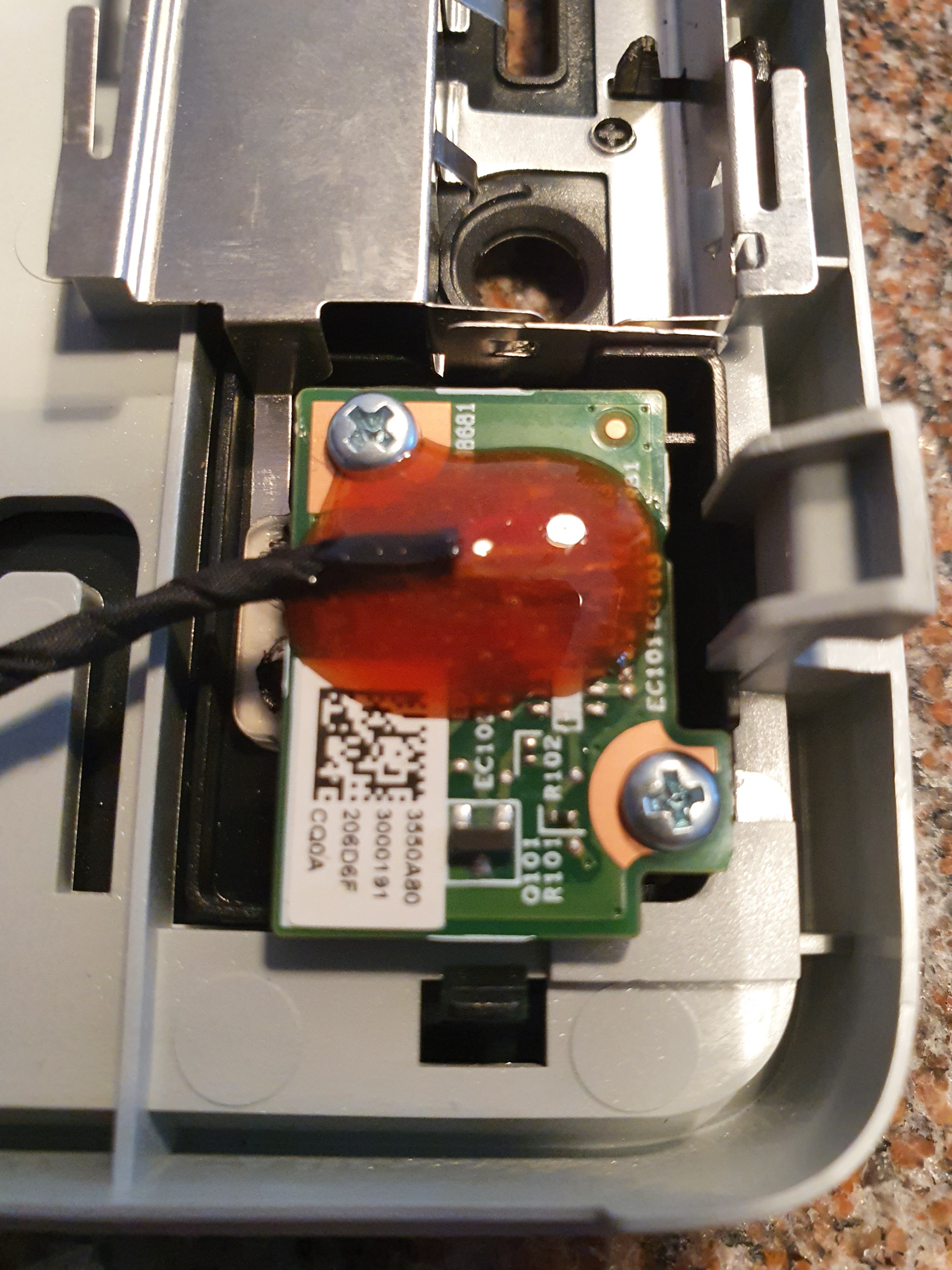

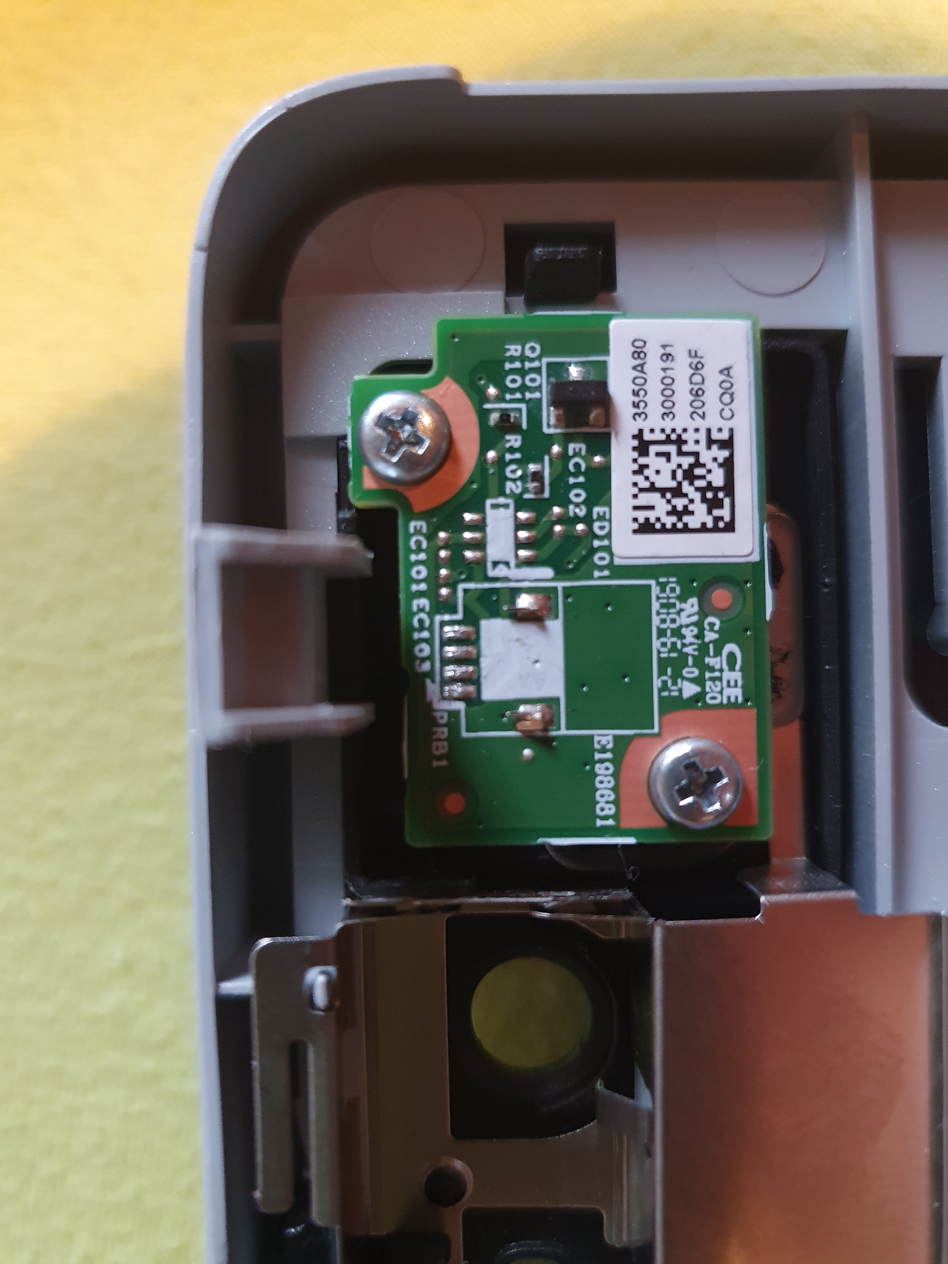

Ich habe einen HP Pavilion 590-p0104nz gebraucht gekauft, bei dem das Kabel vom Power-Button abgerissen ist. Der Rechner bootet, wenn ich den Stecker an Metall halte. Soweit so gut. Leider ist es mir noch nicht gelungen, das Kabel / den Stecker auf der Platine so auszurichten, dass ein Kontakt zum Power-Button hergestellt wird. Und ich wüsste auch noch nicht mit was für Kleber ich das dann fixieren kann, wenn ich die richtige Position gefunden habe. Hat mir jemand eine Idee wie ich das als Elektroniker-Laie wieder sauber hinkriege?

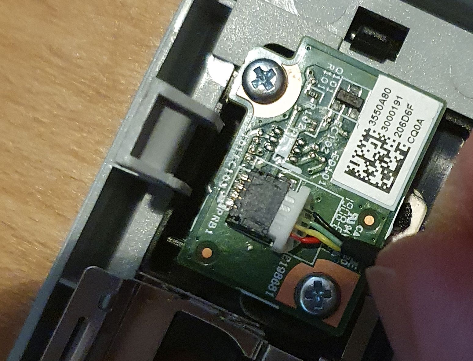

Herzlichen Dank für die vielen hilfreichen Antworten! Einen Lötkolben hätte ich sogar, das wäre vielleicht einen Versuch wert. Die Positionierung und Reihenfolge der Adern schätzt ihr so als richtig ein? Ich hab das Teil nicht gesehen, als es noch am Stück war, d.h. die Position auf dem ersten Foto ist nur geraten. Beim Löten müsste ich dann wohl aufpassen, dass die Adern separiert bleiben, richtig?

Aus der Ferne sieht es so aus als ob die Buchse auf dem ersten Bild korrekt angebracht ist. Das schwarze Teilmist die Buchse das weiße der Stecker, die sollten sich voneinder trennen lassen. Wobei es zum Löten ggf. leichter handhabbar ist wenn der Stecker in der Buchse bleibt.
Jedes von den Füßchen an der Buchse muss auf den entsprechenden Kontakt der Platine gelötet werden, die Füßchen dürfen unterinander keinen Kontakt haben.

Ein Pin an der Buchse ist vom rausziehen des Steckers nun auch noch beschädigt. Damit hat sich das mit dem Löten erledigt. Ich bestelle wohl oder übel das Ersatzteil bei Aliexpress, sonst finde ich das nirgends.
Zu dem Thema benötige ich nochmal Hilfe. Ein Lötversuch hat nicht funktioniert, die Buchse ist zu beschädigt. Gemäss HP Support kann diese Platine nicht bestellt werden. Die zwei einzigen Angebote auf Aliexpress zeigen zu der Artikelnummer zwar eine ähnliche aber nicht identische Platine. Hat mir jemand noch eine Idee? Kriege ich eine solche Buchse irgendwo her? Der allerletzte Ausweg wäre ansonsten wohl wie auch schon vorgeschlagen ein Druckschalter :(
