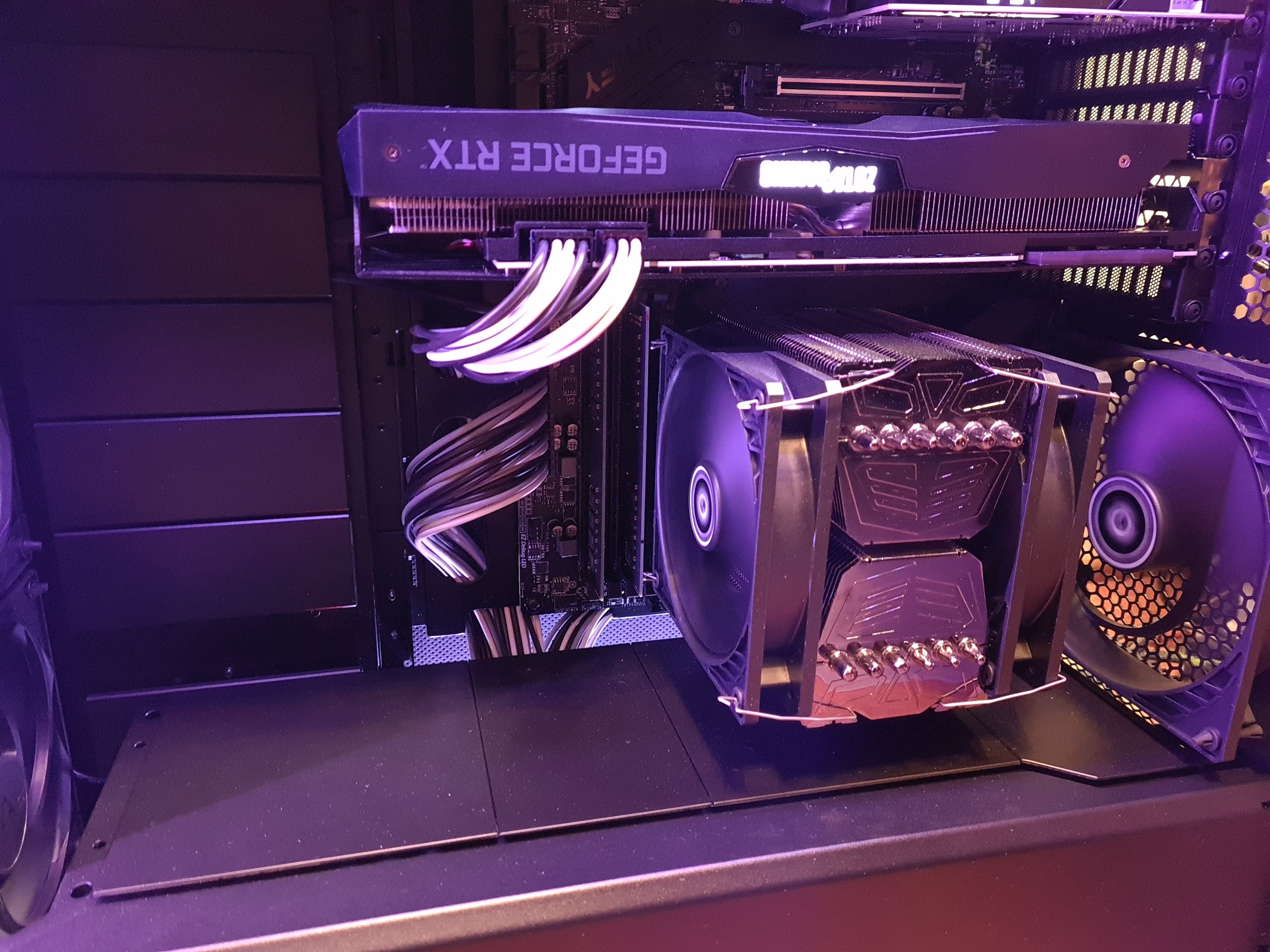

Einen gesunden Gruß an alle,
Bevor ich nun nachträglich Hand anlege, möchte ich die Gelegnehit nutzen, vorher hier nachzufragen. Wie unschwer zu erkennen ist, habe ich ein Asus Rog Strix 850W White verbaut. Die beiliegenden PCI-e Kabel für die Graphickarte sind alle gleich, sie sind am ende mit einem 2x6 und 1x2 Stecker ausgerüstet. So das ein Anschluß im NT eigentlich reichen sollte. Aber durch das Lesen verschiedener Beiträge hier, bin ich mir nicht ganz so sicher, dass das so auch richtig ist. Denn es wird geraten, die Graphickarte auf zwei Stromschienen anzuschließen. Soweit so gut. Nur das sieht dann in meinem offenen Build so besch... aus, das ich das Kabelwirrwar doch etwas lichten möchte.
Jetzt meine Frage:
Kann man die vorhandene Doppelbelegung an den zwei Zuleitungen entsprechende der Steckeraufnahme in der Karte, entfernen? so das man einmal NT hat, mit passenden 6er und die andere Leitung NT mit einem 8er Stecker hätte? Dann wären beide Leitungen im NT separat und nicht zusammen?
Danke schon mal für Hinweise und Hilfe

Das Netzteil ist ein umgelabeltes Seasonic und damit Single Rail! Nicht MultiRail wie BeQuiet! Was anderes ist es wenn du an einem Strang 2 Stecker hast (8 & 8 / 6+2 & 6+2) hast das sollte man wegen der Last vermeiden beide gleichzeitig zu nutzen, sondern nen zweiten Strang nutzen.

Denke mal, das ich das so habe; 2x6+2+2 an einem Strang.
du hast 2x 6+2 Pcie Stromstecker an einem Strang, die kannst du bei dir auch nutzen, du brauchst da kein zweites Kabel

Das ist soweit alles registriert. Ist mir auch klar, das man von den vorhanden und beiliegenden Kabel auch zwei verwenden kann, bzw. im NT einstecken kann. Das ist auch nicht das Problem. Problem ist, dass dann an der Graphickarte unötiges nicht gebrauchtes Kabelgedöns dranhängt, und dies dann sichtbar ist. weil das einzelne Kabel vom NT kommend am anderen Ende eine Abzweigung hat.
Dann noch einmal kauf dir 2x ein Seasonic Kabel auf 8-Pin und fertig z.B. bei Cablemod. Bau da nix um, da dort zu viel schief gehen kann, würde man das wissen und käme deine Frage nämlich nicht auf -> daher kaufen!
